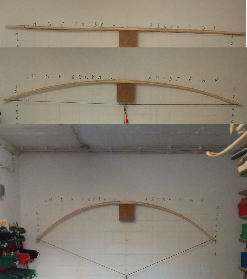

Gestern und heute wieder ein bissle weitergeschafft
Tillerphase 2.0:
gestern Abend
gestern Abend
Dann gings heute Mittag weiter..
Kurz ein paar Infos am Rand:
Der Hartriegel ist jetzt ca 180cm lang (ungespannt) und wiegt 750g.
Breite der WA nach den FO auf beiden Seiten 36mm, Dicke nach den FO ca.28mm.
Momentanes Zuggewicht 70# bei 27". Auf 28,5" will ich noch raus
Auszug 27"
Auszug 27"
Dann gings auf meine Wiese:
schießt richtig gut.
Da mein anderer Bogen (mit dem ich sonst schieße) "nur" 55# hat, sah mein Trefferbild nach der 3. Runde auf 45-50m so aus :D für gewöhnlich musste ich bei der Distanz bissle drüber halten
Jetzt gehts an den Feinschliff 8)
Bin gespannt wie viel # der Bogen bei den geplanten 28,5/29" hat. Ich hoff es werden um die 75 8)

Wenn die Scheibe in der Mitte schon so zerfleddert ist, ist es klug die Pfeile mehr außen herum zu positionieren.
Welche Seite vom Tillerbild ist oben geworden?
Mühle
Re: Saplingbow 14, MrCanister, 3x Hartriegel, 1x Hasel
Verfasst: 30.01.2022, 19:42
von MrCanister123
Der reflexe WA ( links an der tillerwand) ist der untere

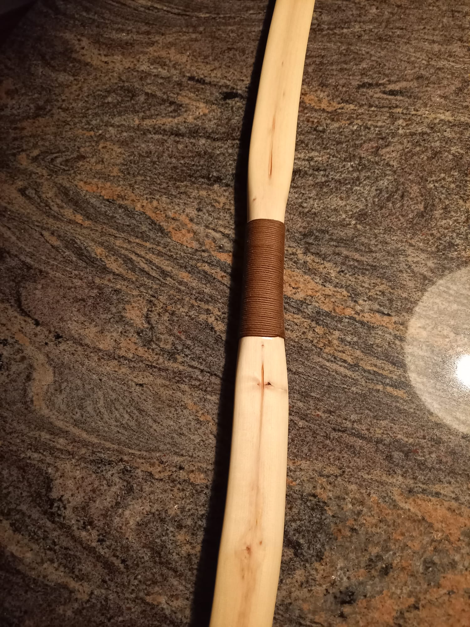

Griff ist drauf.
momentanes Gewicht mit Sehne und Griff ist bei 695g

Bogen fertig :)

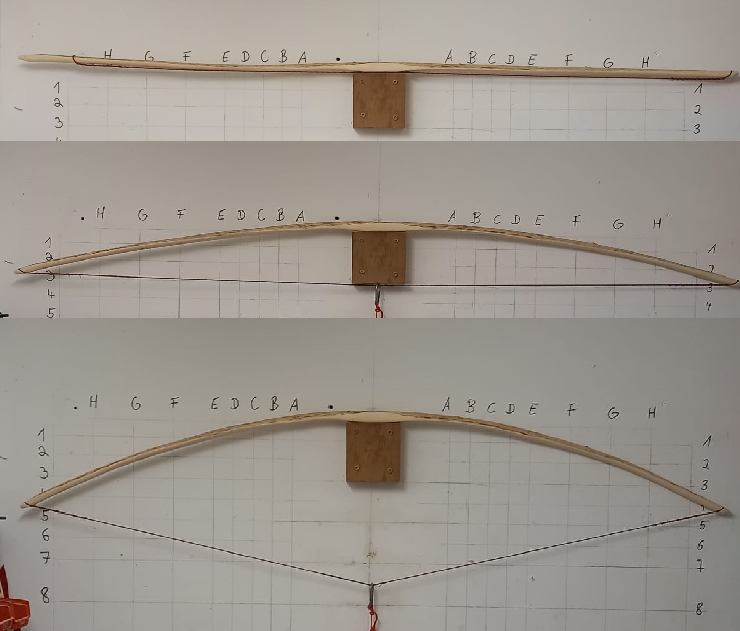

Ich würde bei dem präsentieren Bogen noch mal über den oberen Wurfarm gehen. Auf den Auszugbildern sieht man deutlich, dass er noch stärker ist und auf der Tillerwand scheint es nur gleich, weil der untere Wurfarm abhebt (ergo der obere zu stark ist).

Ich hab die Enden bissle schmaler gemacht und somit den Bogen nochmal ein paar Gramm erleichtert.
Ich bin richtig positiv überrascht. Gleich auch mal Weitschießen gemacht und bin (lt. Maps) auf ca 185m mit 11/32 & 125g-Spitze gekommen.
Der WA ist im Bereich nach dem Griff die ersten 30cm 37mm breit und dann pyramidal bis zu den Nocken zulaufend.
Hartriegel ist fürs Weitere auch meine Nr.1 für >50# Bögen.
Das Gewicht ist halt echt ein großer Nachteil für schwächere Bögen.
Hier gehts zur Präsentation: viewtopic.php?f=82&t=32520&p=582194#p582222
@Rotzeklotz: Hab ich mir auch überlegt aber da mach ich nix mehr. Der obere WA ist nämlich der der von Anfang an die 2 reflexe Stellen hatte. Deshalb denk ich da, dass der Schein auch teilweise trügt.

Nee, täuscht nicht, der untere WA ist dazu ja noch deutlich reflexer (das bisle beim oberen zähl ich nicht mit) ;)
Aber deine Entscheidung

Ich weiß was du meinst, aber der schießt einfach einwandfrei ;)
Trefferquote auch bis 60m auf 80cmScheibe kein Problem.
Danke für dein Tipp aber deshalb lass ich ihn jetzt einfach mal so.

Ich denke das Verhältnis Bogengewicht / Zuggewicht ist hier im grünen Bereich. Der Prügel ist zwar schon schwer (wie jeder HArtriegel) aber ich hab mir bspw. überlegt ob ich ihn im Bereich des Tipps (vorvorletztes Bild in der Präsentation, wo mein Pfeil danebenliegt) einfach kerzengerade mach auch wenn da ein kleines Astloch ist.. -->viewtopic.php?f=82&t=32520&p=582194#p582222 ( vorvorletztes Bild)
was meinst du /ihr? das wären vom Abstand ca. 10cm von den Nocken.
Wären dann immerhin bestimmt 10gweniger Fleisch
