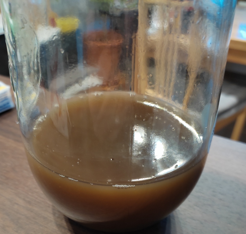

Da die Rinde/Bast der Kirsche und auch der Kirschpflaume sich so schön dunkel verfärbt, habe ich versuchsweise diese in Wasser gekocht, um Beize herzustellen. Etwas Zitronensäure und Kochsalz dazugegeben, vielleicht hilft's.
Hexensuppe
Hexensuppe
Riecht kalt nach Kirsche, immerhin :)

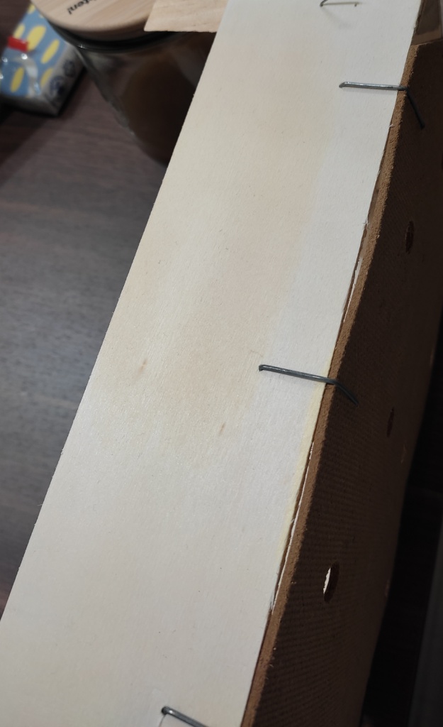

Die Farbe ist nicht so kräftig, war zu erwarten. Hier Bilder der Beize, heute Mittag frisch zwei Lagen gepinselt, fotografiert, und heute Abend dann fotografiert ohne weitere Behandlung. Färbung nur blass/dezent. Testobjekt ist eine Apfelsinenkiste mit unbekanntem hellen Holz.
@Rabe danke für die Links
Viele Grüße, Uranus
