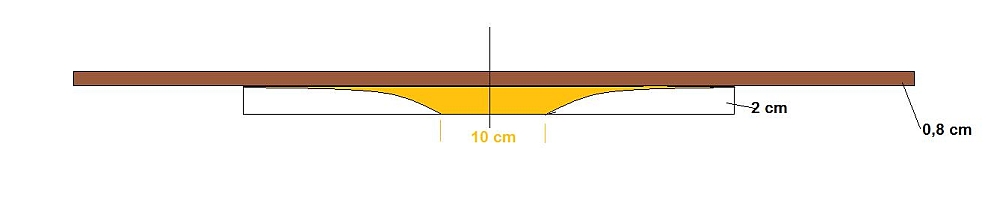

UHU Endfest 300 ist wirklich zu empfehlen. (@Uranus)
Selbst nach 2 Jahren angebraucht in der Schublade kann man den noch problemlos tropfenweise mischen und verwenden.
Im Überschuss anwenden, nicht erwärmen (verschwindet sonst im Holz). Nach dem Gelieren kann man Wärme zuführen, z.B. Heizungswärme.
Tipp: den Griff mit Fadeouts gestalten vor dem Verkleben. Die Fadeouts legen sich besser an beim Zwingen.

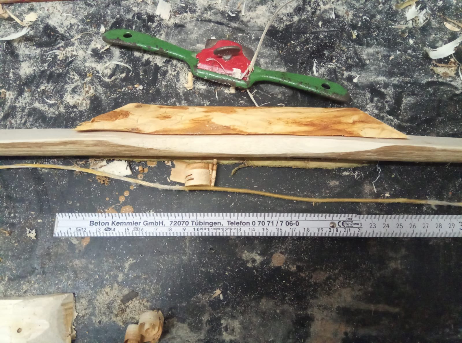

Kurz geagt: dein Griffstück hat die Falsche Form, rechts aus dem Klebebild sieht man's,da zieht sich etwas kleber. Die Mitte sollte etwas konkaver sein,die Fades haben zuviel Abstand. Lieber in der Mitte mehr Abstand ,als an den Fades
Wenn du das nochmal klebst, zuerst das Leimstück in der Mitte etwas abtragen und dann nur an den fades fixieren,die Mitte darf der Epoxy füllen.
Wär so mein Ansatz.

Habe es gerade an allen stellen angesägt und abgespalten:
Das wäre das neue Stück( noch nicht angepasst und angeschliffen) wäre um 10cm länger wie das davor.

Das Griffstück an den Enden etwas mehr auslaufen lassen, wie in der Abbildung von Snake Jo, dann lässt es sich auch besser andrücken.

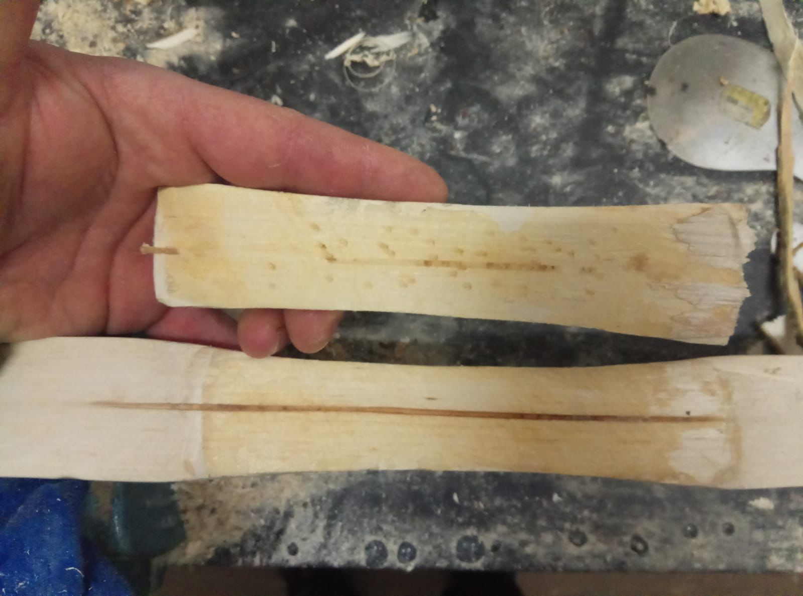

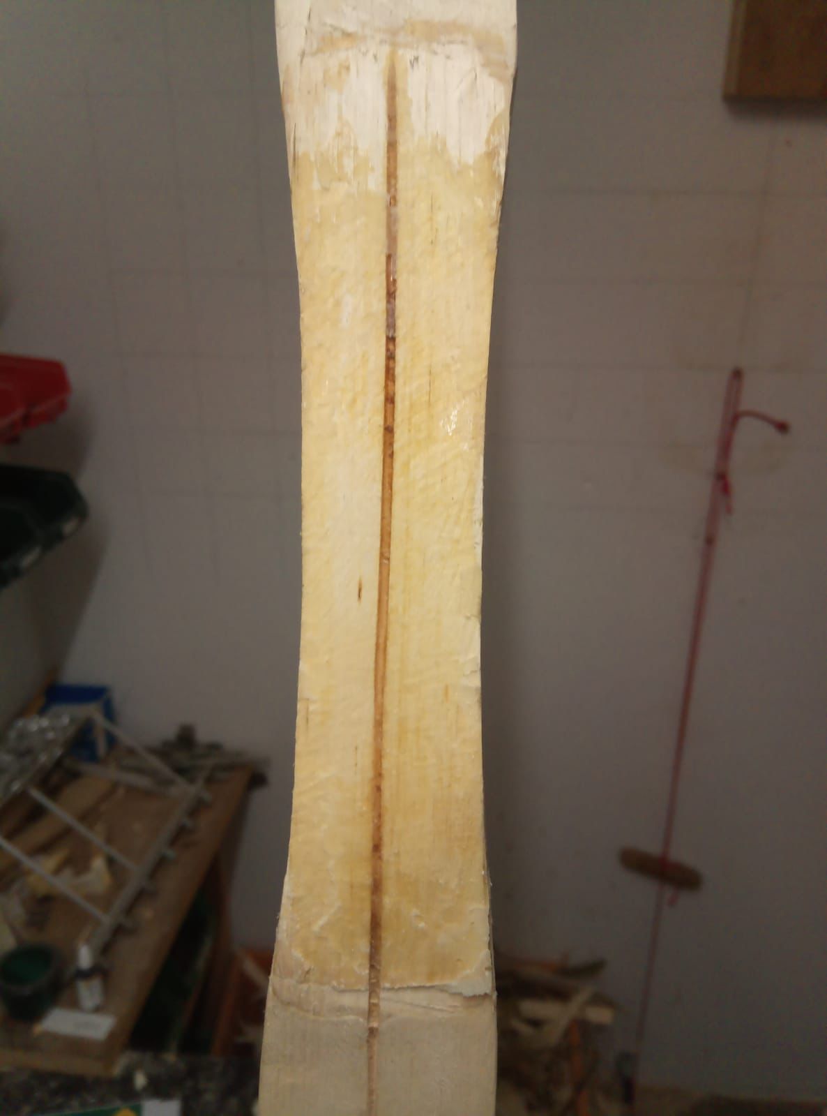

Bei dem ersten Bild sieht es so aus, als würde Kleber auf beiden Hölzern haften (dunkler wo geklebt). Ist das so?
Wenn ja, würde das heißen, der Kleber selbst hat nicht zusammengehalten.
Bei den Griffen, die bei mir abgingen war entweder an Stellen gar kein Kleber auf Holz oder der Kleber hatte sich vollständig vom Holz gelöst, das Holz war also hell und glatt, gegenüber keine Holzreste am Kleber.

@Thomas: das Griffstück ist noch nicht angepasst worden, hab ich nur grob zurechtgesägt.
@uranus: ja genau, hat im Klebebereich nicht gehalten..
