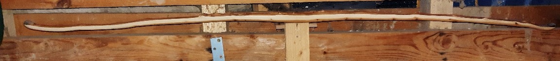

Hallo zusammen,
ich bin mit dem Bogen weiter gekommen.
Er hat derzeit knapp 53" und 27,5# @ 16,5"
Jetzt stellt sich mir die Frage, ob ich ihn auf die gewünschten 15# heruntertiller oder aber ob ich die Zuggewichtsreduktion auch durch deflexes Biegen im derzeit steifen Griff herbeiführe.
Was meint ihr?
Hier noch 2 Bilder.
Gruß Dachs

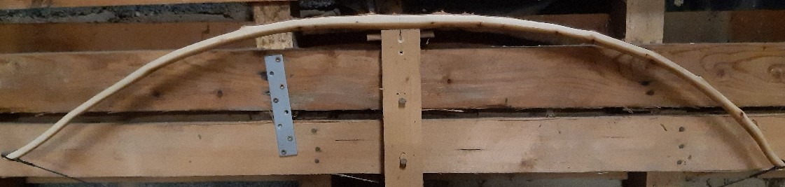

Dachs
Beiträge: 571
Registriert: 27.01.2009, 20:51
Re: mitwachsender Kinderbogen
Beitrag von Dachs »
So sieht er jetzt aus, leider hat er immer noch 23#

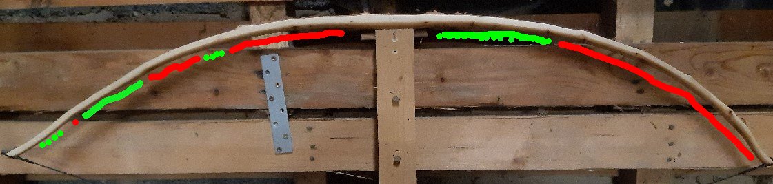

Beiträge: 1369
Hat Dank erhalten: 35 Mal
Beitrag von Kemoauc »
An diesen Stellen würde ich persönlich es angehen.Ob Seiten- oder Dickentiller mußt Du schon selbst entscheiden.Schließlich hast Du ja das Holz unter den Fingern. ;)
Rot würde ich nicht mehr bekratzen und die grünen Stellen einfach ein wenig,bis es passt.
Grüßle,

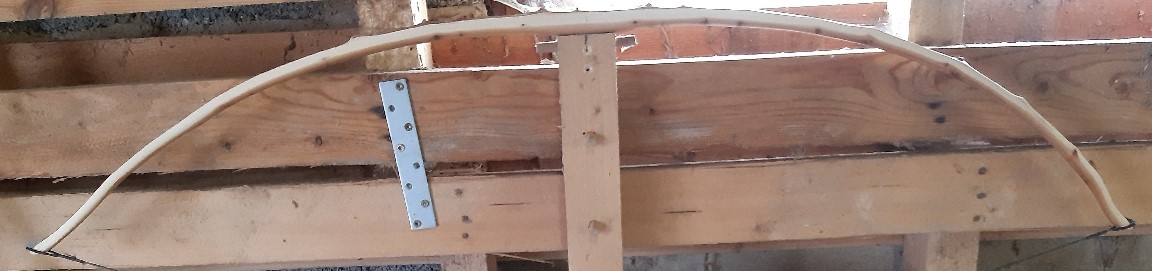

Beiträge: 571
Beitrag von Dachs »
Zielgerade 18,5# @ 15"
Und ja, das Bild ist leider schief aufgenommen.
