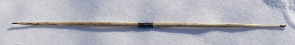

So jetzt auch die Präsentation meines Haselbogens.
Zum Bau geht es hier:
viewtopic.php?f=81&t=32054
Holz: Hasel
Länge: 168,5cm
Zuggewicht: 40#@28"
Gewicht ohne Sehne: 389g
Sehne 10 Strang Dacron
Bis 280ger Körnung geschliffen und mit Leinölfirnis gefinished. Nockoverlays aus Kuhhorn ca. 8mm breit und Keil im Griff aus Robinie. Im unteren WA hat er zwei Stauchrisse(Fotos im Bauthread), die bisher aber keine Probleme verursacht haben.
Wirft angenehm ohne Handschock.

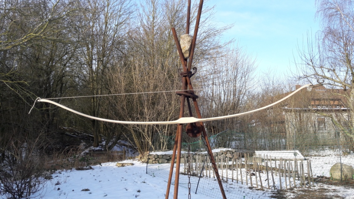

Abgespannt
Auf Standhöhe
Fast Vollauszug
Nja,es war das beste Photo, die raren Vollauszüge habens nicht in die Kamera geschafft, Timing-Problem,nb ist der Pfeil 35" lang, aber für mehr als ein paar Versuche hats nicht gereicht. Aber selbst so ist er mit diesem Pfeil völlig zufrieden, 52g=800gr, Spine??? keine Ahnung,halt geeignet, der hebt super ab,trotz 30mm Griffbreite schlägt nix an und er nagelt über 15m ohne Elevation in die Scheibe,je nach Stelle auch durch..... ;D

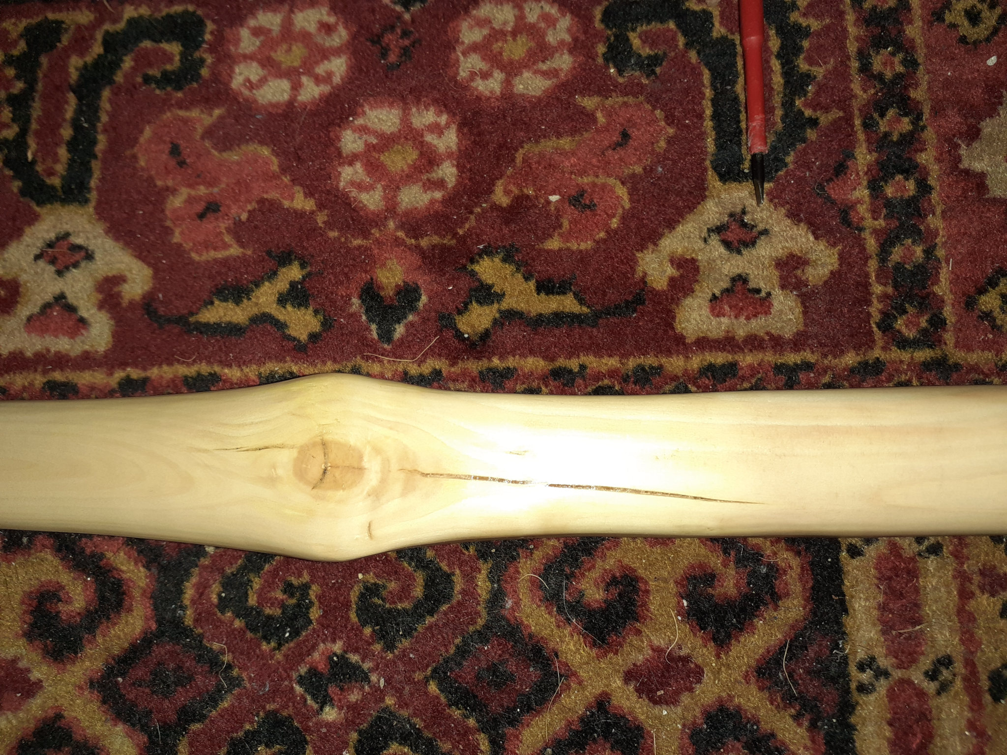

Das fiese Teil,das den UWA massiv verkürtzte.Und ein Beweiss,das Sekundenkleber spaltfüllend sein kann,man braucht nur VIEL davon :D
