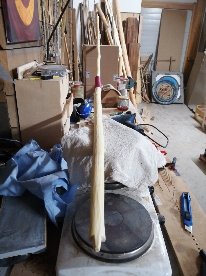

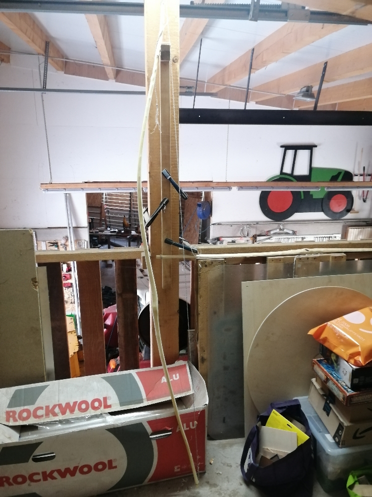

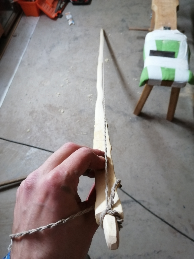

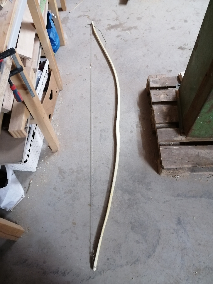

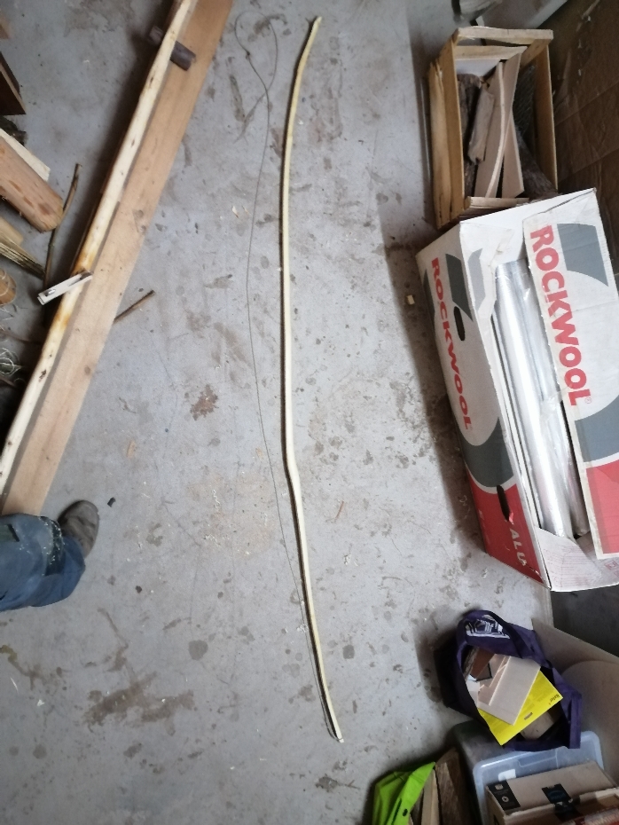

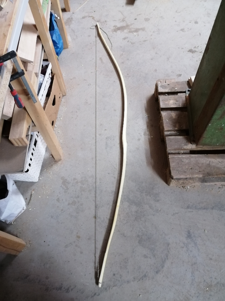

Dann, der ersehnte Moment. Nach vielem Herumprobieren und mehrmaligem Umschlägen der Wurfarme ist es soweit - Wir feiern Standhöhe 8)
AAABER..er kippt noch zur Seite weg. Da ist noch einiges an Korrektur nötig. Dadurch sinkt das Zuggewicht um ein gutes Stück. Mal sehen ob ich die angepeilten 30 Pfund noch schaffe.
Die ersten Pfeile fliegen schon. Nach dem Abspannen - ein Traum O0

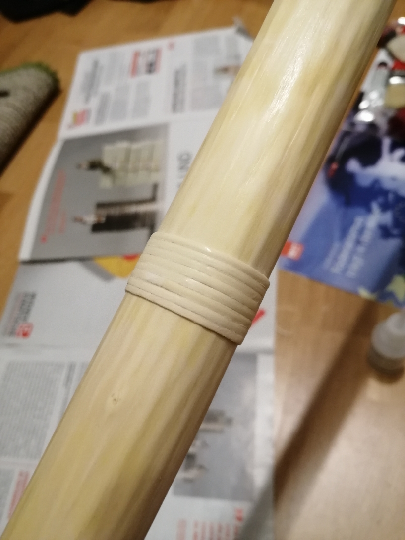

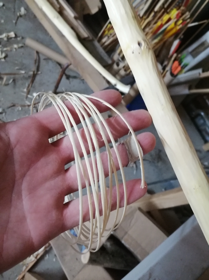

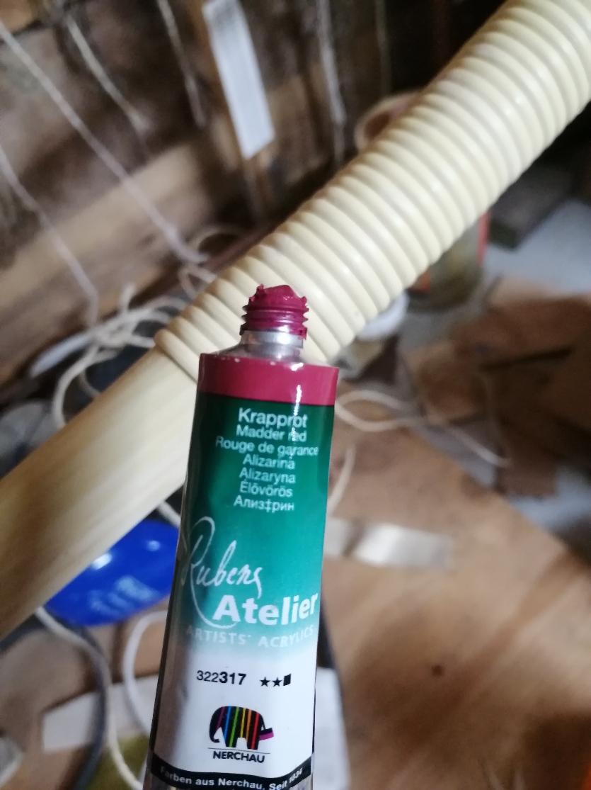

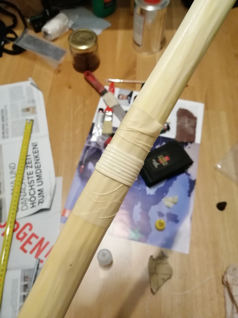

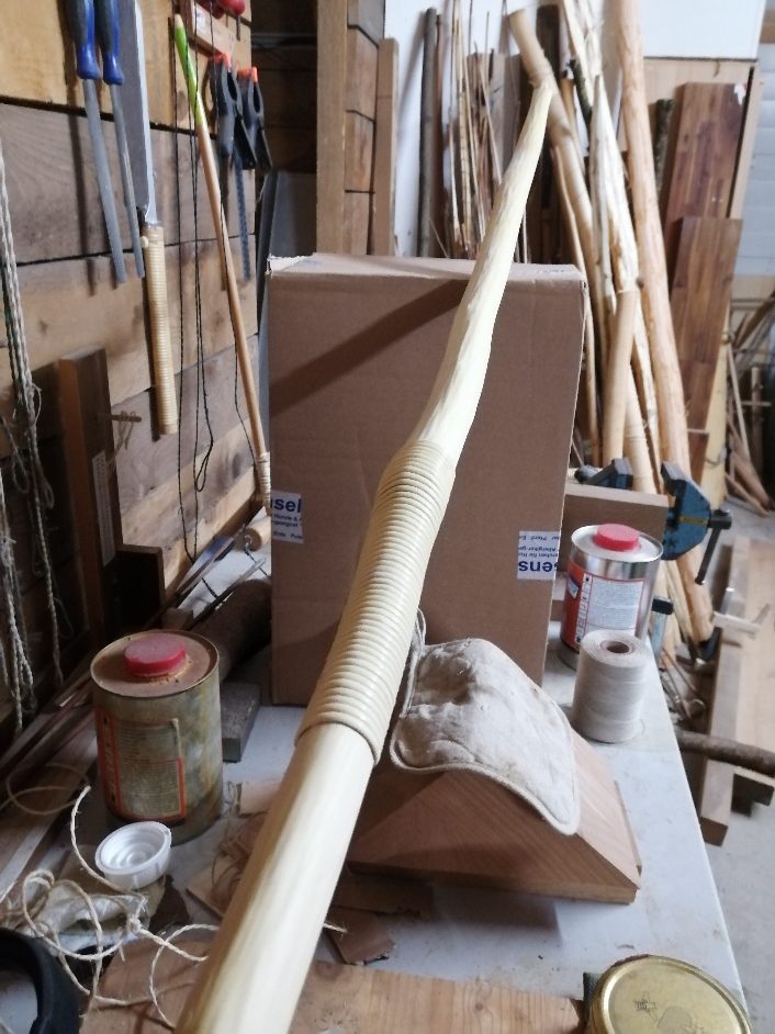

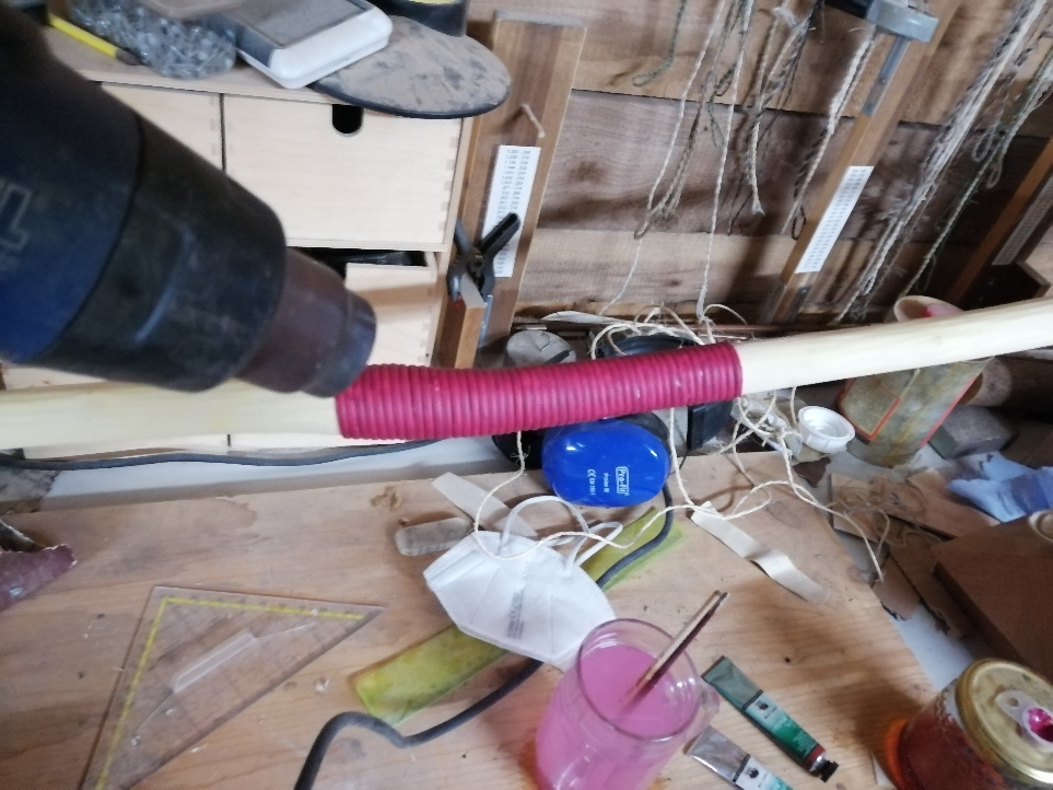

Dann kommt dass Rattan zum Einsatz
Und die Farbe :)

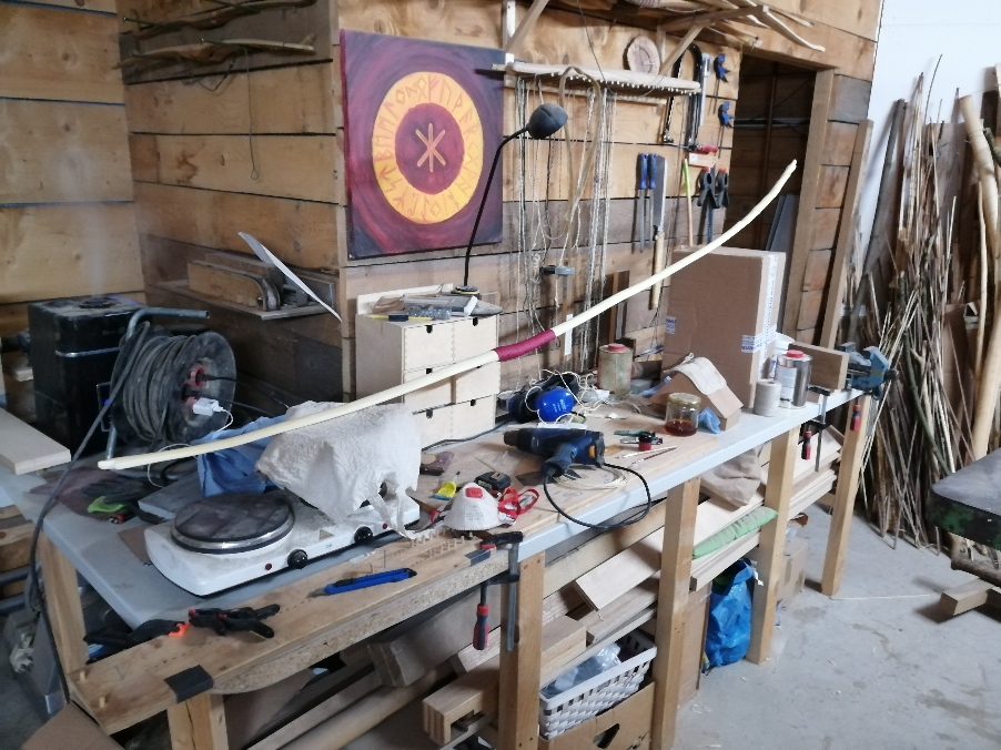

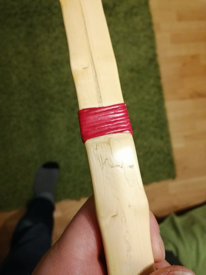

Gestern Abend gings dann noch ans Finish. Mehr Wicklungen, aus dünnerem Rattan, dunkler Schellack und Hartwachsöl. Dazwischen viel Fluchen, weil ich so oft daneben gemalt habe und es immer später wurde. Dann noch eine letzte Ölung und trocknen. Heute morgen vor der Arbeit noch die letzten Fotos für die Präsentation knipsen, leider nicht draußen. Bin übers Wochenende auf Arbeit und nicht mehr zu Hause. Muss also so gehen. Also, auf zur Präsentation.
Auf dem letzten Foto sieht man die Bruchstelle am Klangholz der Nock

Ja es war echt eine Achterbahn, das Teil. Das fieseste war, dass ich nie auf halbe Standhöhe oder sowas gehen konnte. Der Tiller musste fast passen und dann all in und aufgespannt. Und dann begann er dauernd zu verdrehen ::) Kein Wunder, der obere Wurfarm ist ja fast so hoch wie breit, der Markkanal fast durchgehend noch drinnen ...
Und nein, eben kein Handschock; ist echt witzig und total angenehm. Das Längenverhältnis habe ich von meinem Hankyu übernommen. Ist ca. 0,61/1 unterer/oberer Wurfarm, wenn ich es noch recht in Erinnerung habe. Das messe ich am Montag nochmal nach.

Ja ich war auch unsicher wegen des Tillers, aber jetzt ist er stimmig. Man fühlt es eh im Druckpunkt, wenn die Lastverteilung zwischen den Wurfarmen passt. Der Rest ist dann Optimieren der Biegekurve (welche natürlich schon halbwegs passen sollte, sonst hast du gleich beim Aufspannen deinen Stauchbruch 😅)
