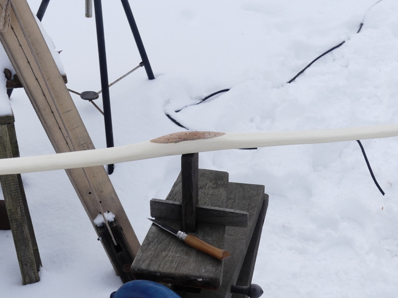

Hab heut ein bisschen rumgetillert...
und die ersten Pfeile fliegen lassen. Bin mal wieder etwas überfordert. Das Ding hat noch 60# @ 28" und ich krieg es nicht gezogen! :P >:(

Weil der Griff haptisch ein bisserl unkomfortabel dünn ausgefallen ist, hab ich ihn mit ein paar Korken etwas aufgefüttert...
Werkzeuge: Messer, Epoxi, Bandschleifer, Schleifleinen.
anschliessend noch ein Stüch Leder um den Griff genäht...
