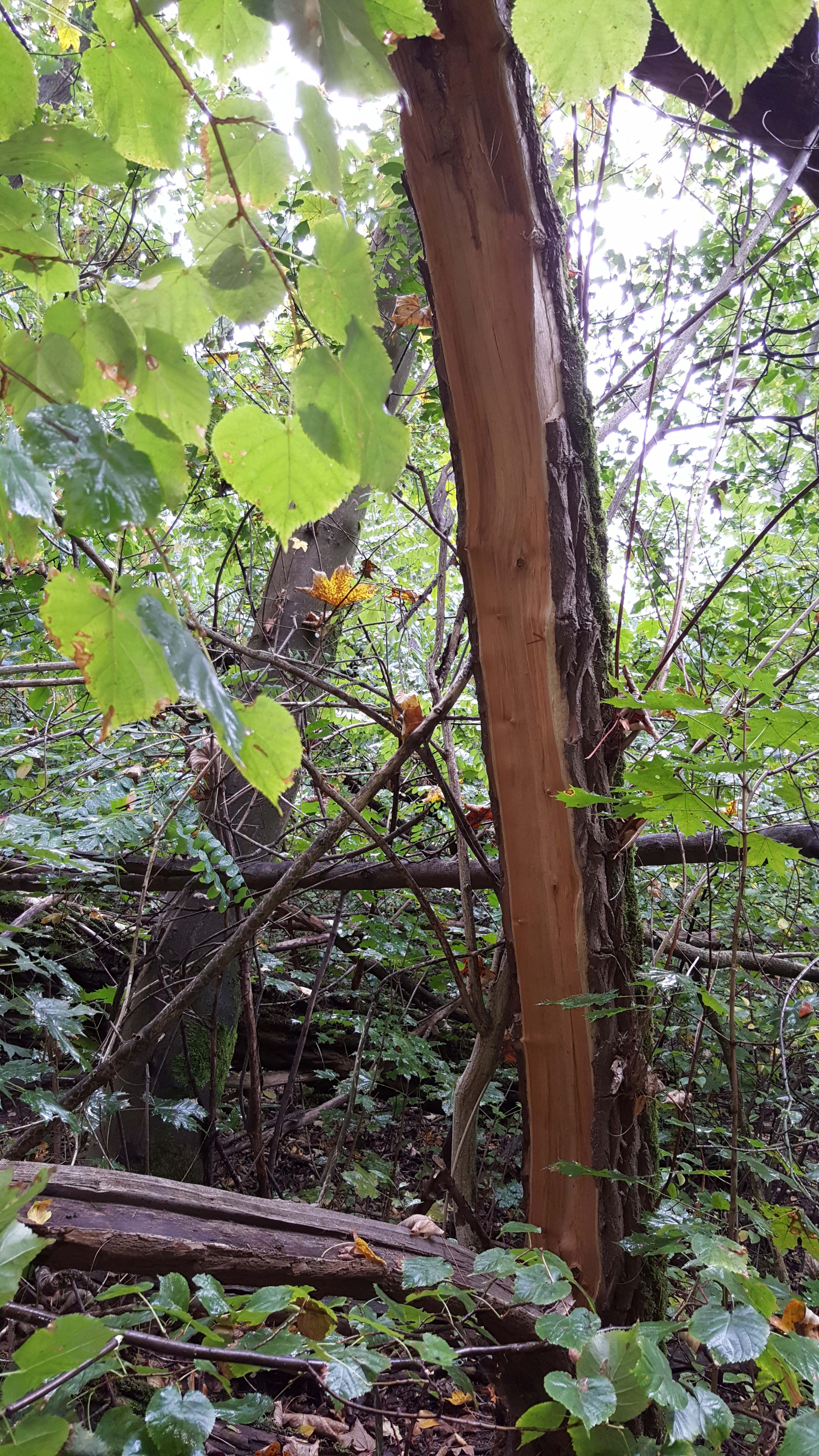

Entschuldigung das ich hier einfach so reinplatze, aber ne Frage zum Holz hätte ich auch gerade.
Ich hab vorhin im Wald diese Robine gefunden. Das Holz sieht noch sehr gut aus.
Der Stamm hat ca. 20cm Durchmesser und ist ungefähr 2m lang. Es kommen auch noch Sprösslinge und das Kernholz scheint schon gut Luftgetrocknet zu sein.
Lohnt sich der Aufwand sowas aus dem Busch zu schleppen?
Robinie
Robinie
Mühle
Beiträge: 467
Re: Fragen zum Holz
Beitrag von Mühle »
Wenn oben noch was lebendiges dran ist, würde ich das machen. Ja, und natürlich die Eigentumsverhältnisse klären.
So hell wie das Holz aussieht, denke ich, man kanns versuchen. Wenn nicht, Robinie ist auch ein exellentes Brennholz.
LG Mühle
Rotzeklotz
Beiträge: 1779
Re: Fragen zum Holz
Beitrag von Rotzeklotz »
Robinie ist ja allgemein sehr witterungsbeständig und das Stück selbst sieht drehwuchsfrei aus - ich würde es auch versuchen, ggf. ein paar mehr Ringe runternehmen.
