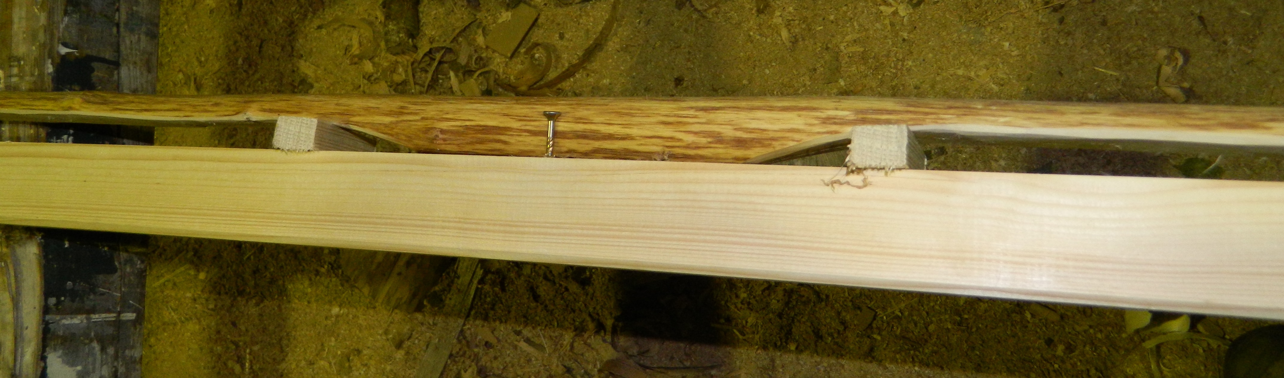

Meiner Erfahrung nach tut sich nach 2 Wochen Lagerung in der ungeheizten Werkstatt (Im Winter) nichts mehr.
Andererseits: warum nimmst nicht einfach lange Spax und Kloetzen, so wie bei deinem Ahorn auf dem Bild?
