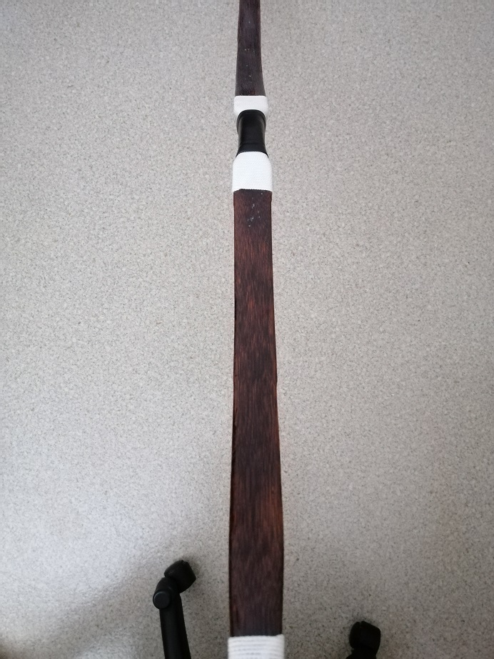

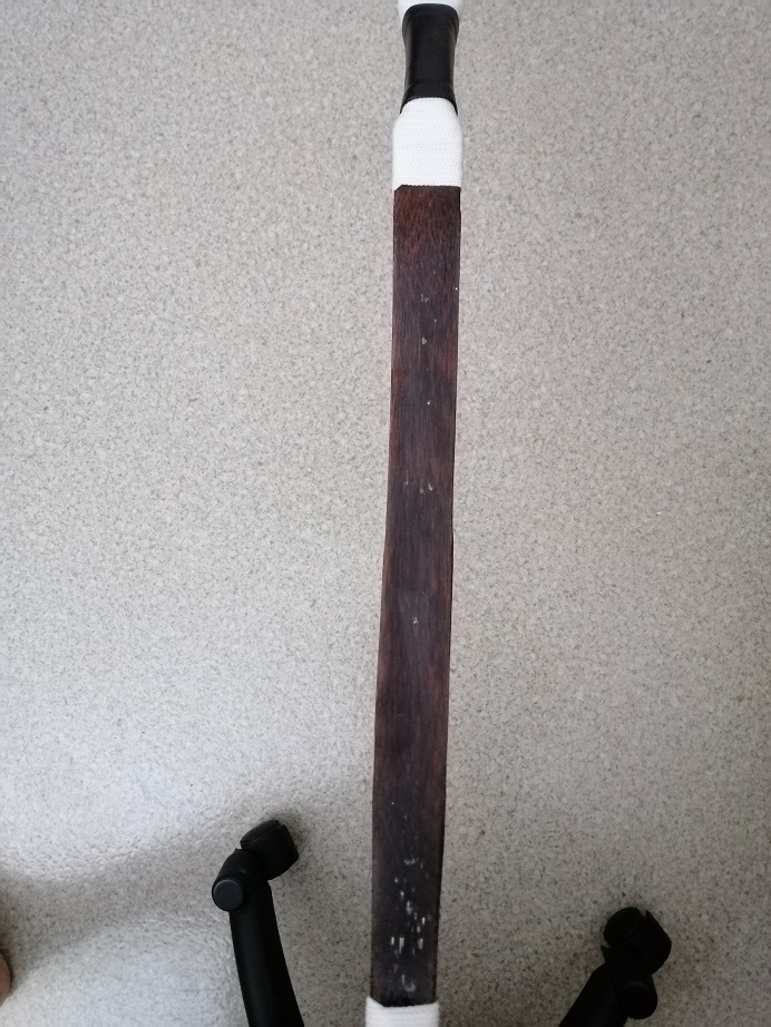

Hey Leute,
hier die Bilder von meinem Bogen:
Die Weißen Punkte auf dem Bogenbauch sind fasern die ich bereits rausgeschliffen habe aber die lackrückstände noch nicht vollständig entfernt habe.
Der Bogenbauch des Bogens ist komplett flach abgesehen von den gebrochenen Kanten. Der Bogenrücken ist durchgängig die schale des Ratten.
Werde in kommenden Tagen sämtliche Wicklungen abnehmen, den Lack nochmal kräftig und gleichmäßig runter schleifen und dann 3 kräftige Lackschichten drauf machen mal schauen ob es dann funktioniert. Werde diesmal sehr genau darauf achten wirklich kein material beim zwischenschliff runter zu nehmen. Bootslack war und ist ein Lösungsmittelhaltiger lack.
Kann man bei den stellen bei denen jetzt durch die rausgeschliffenen Fasern helle stellen entstanden sind eine kleine Menge Beize hinzugeben (Wasserbeize)? würde gern vermeiden das es unsauber aussieht unter dem Lack.

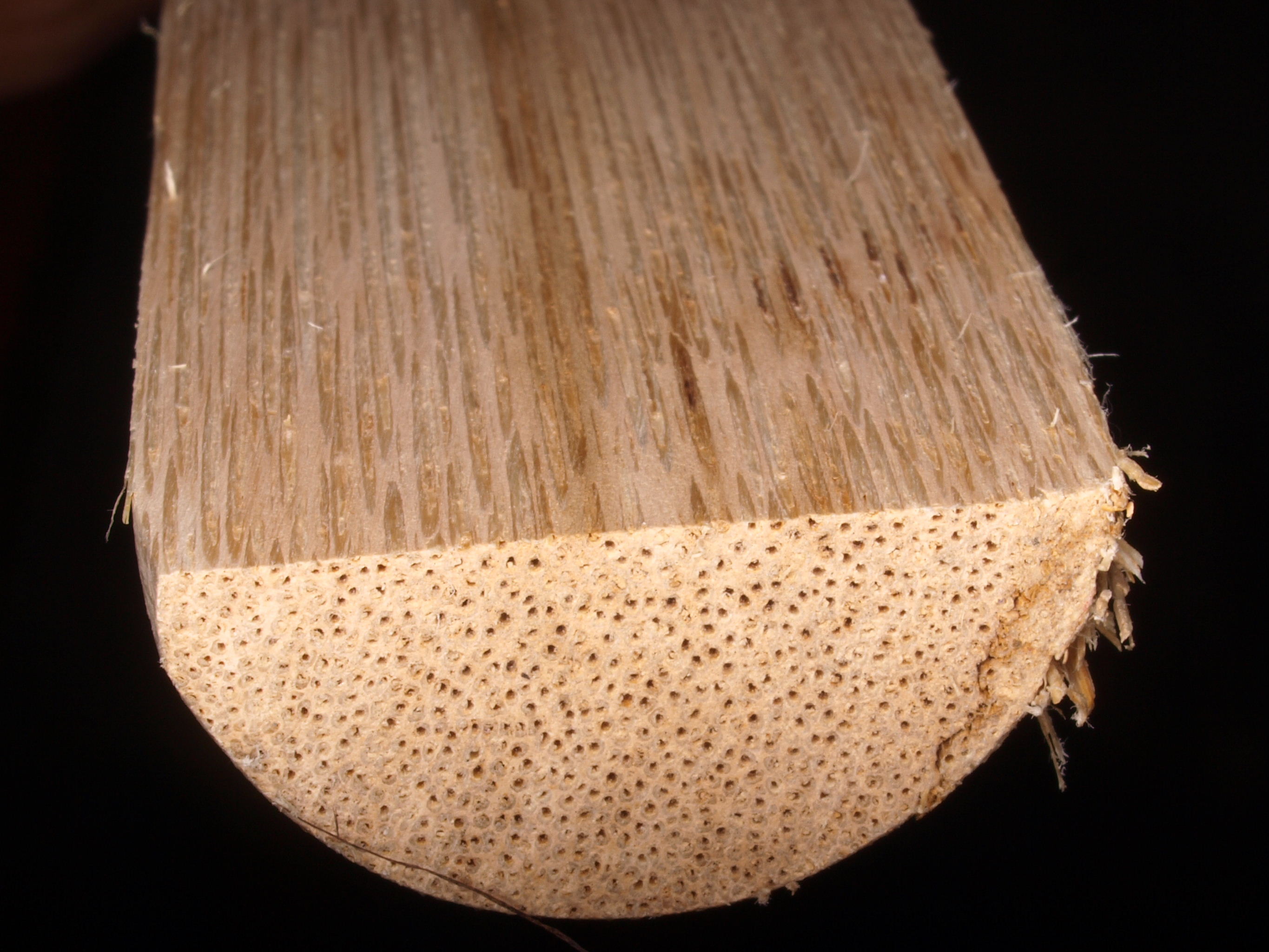

Vom aussehen her fände ich Bambus super allerdings glaube ich nicht das die Rattan schale noch so viel mehr Belastung aushalten würde und Hessen ist zu weit trotzdem danke für das Angebot
Woher bekommt man Bambus eigentlich allgemein her? Hab mir schon überlegt irgendwann mal nen Laminierten Bogen aus z.b. Bambus-Ratten-Bambus oder so zu machen aber der normale Baumarkt Bambus geht da vermutlich nicht oder?
Ich weiß nicht wie Gut Seide Bei dem Bogen kommen würde und ob es sich dann nicht irgendwie anfängt zu lösen und falten zu bilden. Hatte ja schon die Überlegung mit Birkenrinde geäußert aber das soll wohl auch nicht so gut für den Bauch geeignet sein

Den bogen finde ich gut .
Hat er soviel Zugkraft weil er ungeschält ist.
Mit dem bambus hast du recht da wird er noch wesentlich stärker
Vielleicht mit ganz dünner Schicht.1mm?
bambus aus baumarkt soll sch...e sein.
Bei Amazon gibt's extra bogen laminat aus bambus.
Bei mir in der Region gibt's en Laden mit asiatischer Kunst
Bambus aus Nepal hat sich gut geeignet.

Nico Quergedacht hat geschrieben: ↑13.08.2020, 19:06 Bezüglich dem Bambus: wills echt nicht übertreiben weil desto dicker der bogen wird desto stärker wird halt auch der Bogen rücken belastet und ich glaube 1mm macht da doch schon nen großen unterschied. Allerdings denke ich könnte es eine ziemlich schöne art sein als Anfänger in den Kompositbogenbau ein zu steigen einfach um mal ein gefühl dafür zu bekommen wie man arbeiten muss wenn man mehrere materialien bei einem Bogen verklebt.
Ich mahne und warne den Bogenarm zu dick zu machen, da um so dicker der Wurfarm ist um so mehr muss sich der Rücken dehnen. Da ist schnell die Grenze erreicht, da du nicht mehr Breite zur Verfügung hast. Wenn du mehr Zuggewicht willst bei langer Haltbarkeit, dann bau dir einen aus Osage
Ich verstehe ja dein streben nach Perfektion(so bin ich auch
Ich würde ihn so lassen und ihn als Trainingsbogen sehen(sch..ß auf die paar Fasern die sich aufstellen) und bau die einen Bogen aus gescheitem Holz... da hast du mehr von, als jetzt noch mehr Arbeit in den Rattanbogen zu stecken. 2. du lernst mit gescheitem Holz auch mehr als mit dem Rattan
My2Cent dazu

...also dass bei Rattan hin und wieder mal ein paar Fasern "flöten" gehen, ist unvermeidlich. Im Grunde besteht Rattan nur aus einem "Bündel" papierdünner "Strohhalme"... Und jeder tlw. angeschnittene/-geschliffene "Halm" bröckelt...
Ein Weg ist, den Bogen eher hell zu lassen - dann fällt das nicht so auf.
Ein zweiter Weg, KEINE wasserlöslichen Beizen oder Lacke zu verwenden, weil das Wasser zum Aufquellen führt und das Problem verschlimmert.
Und der dritte Weg ist, tiefgründig zu beizen, damit stabilisiert man die "Halme" ETWAS und Abplatzer fallen nicht so auf...
Und der vierte Weg ist, im GEGENSATZ zu 2., das Holz zu wässern und wasserlöslichen Lack zu nehmen, und so lange mehrfach zu schleifen / streichen, bis es aufhört.
Es gibt natürlich auch noch Weg 5, aber den habe ICH noch nicht probiert:
Statt Beize / Lack nur Ölen. Und das gelegentlich auffrischen...

Es wurden ja schon viele gute Anregungen gegeben; hIer noch meine Erfahrung: Bei Manau werden das Füllmaterial und die Luftlöcher zwischen den einzelnen Fibern stark gestaucht bzw. gedehnt. Manau arbeitet also stark. Zudem werden angeschnittene Fasern dadurch besonders "hochgestellt". Man muss den Manaubauch also so versiegeln, dass das Material dort mitarbeiten kann, sonnst knittert es.
Ich mache das entweder mit
- einer sehr dünnen Lederschicht, mit Ponal blau aufgeklebt
- mit UHU Endfest, dünn eingeföhnt, verschliffen und lackiert
- mit PU-Lack in Verdünnungsreihen, also erst verdünnt aufgetragen, geschliffen, dann wenig verdünnt, dann Originallack. Der Lack sollte dehnfähig sein , z.B. Bootslack
Schleifen nur mit Stahlwolle 000 !!
