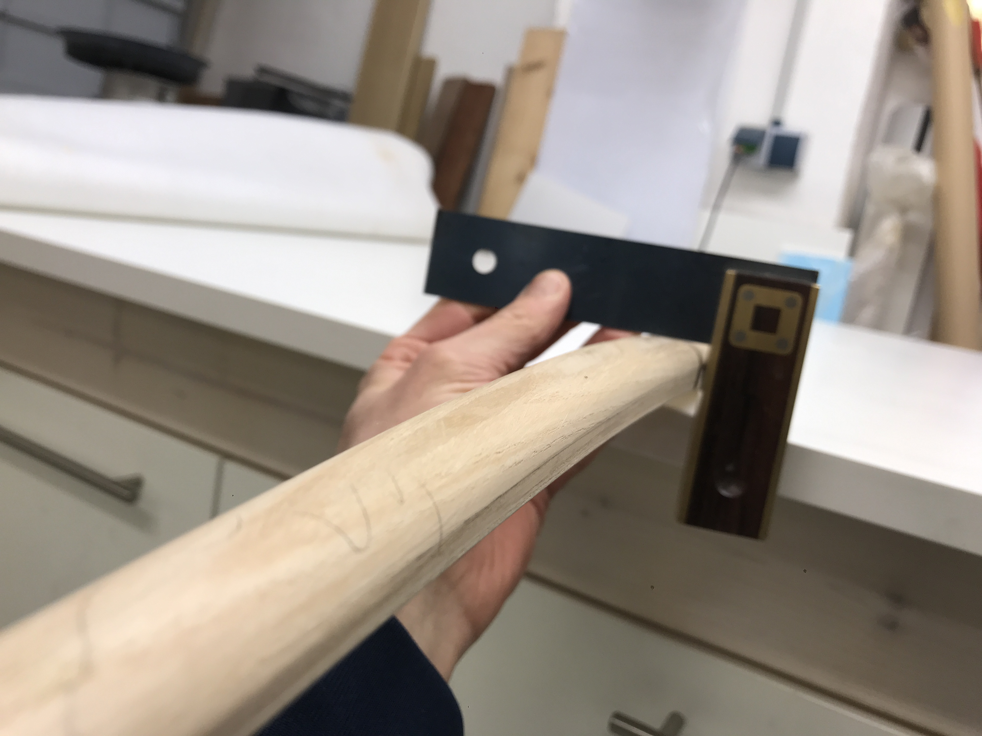

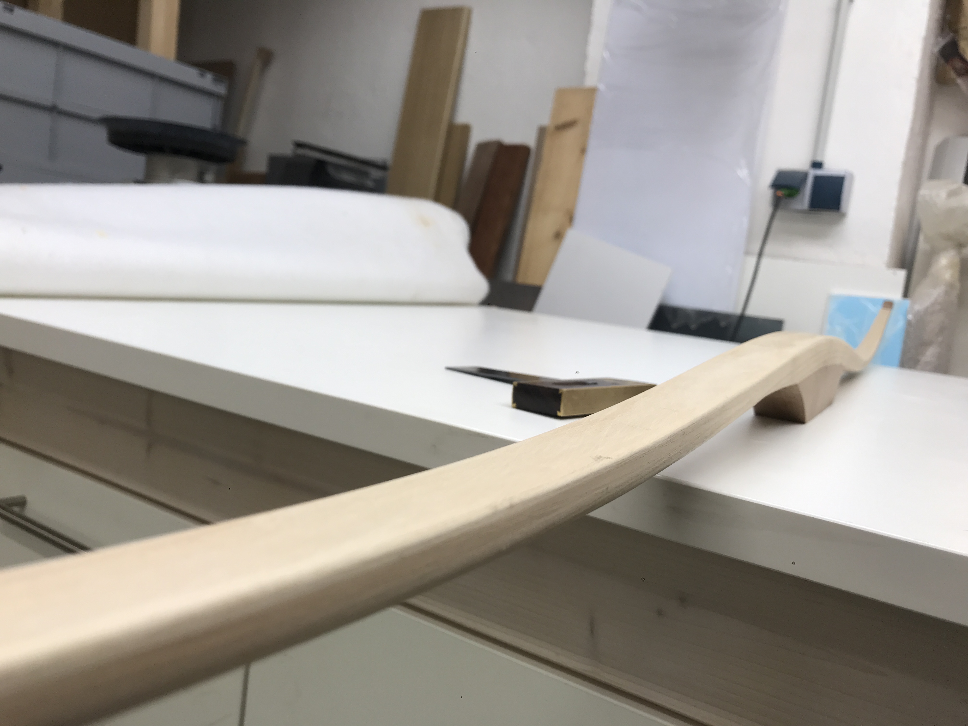

Hier detaillierte Aufnahmen vom Rücken und Bauch
Beim Bauch dachte ich mir, eine dem englischen Langbogen nachempfundene runde Form lässt sich besser stauchen

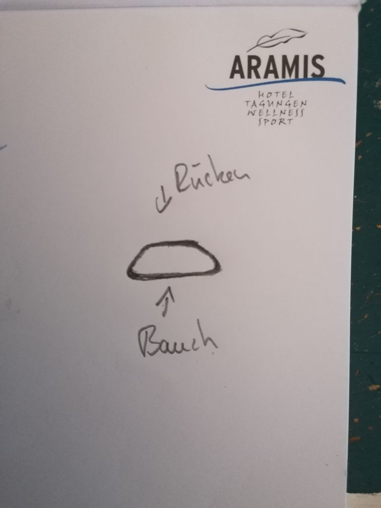

Gerade wenn du Esche verwenden willst (was ich dir nicht Empfehle für den Bauch) solltest du den Bogen Trapezförmig anlegen, sonst zerdrückt dir der Rücken den Bauch gnadenlos. Also mach ihn breiter als du ihn bauen wolltest.  und auf keinen Fall solltest du ihn verrunden... nur die Ecken das reicht

Mit Trapez meinst du den Querschnitt oder die gesamte Form?

Zum Querschnitt, Hieronymus meint, das der Bauch breiter sein sollte als der Rücken. Esche kann Zugkräfte besser ab als Druck
