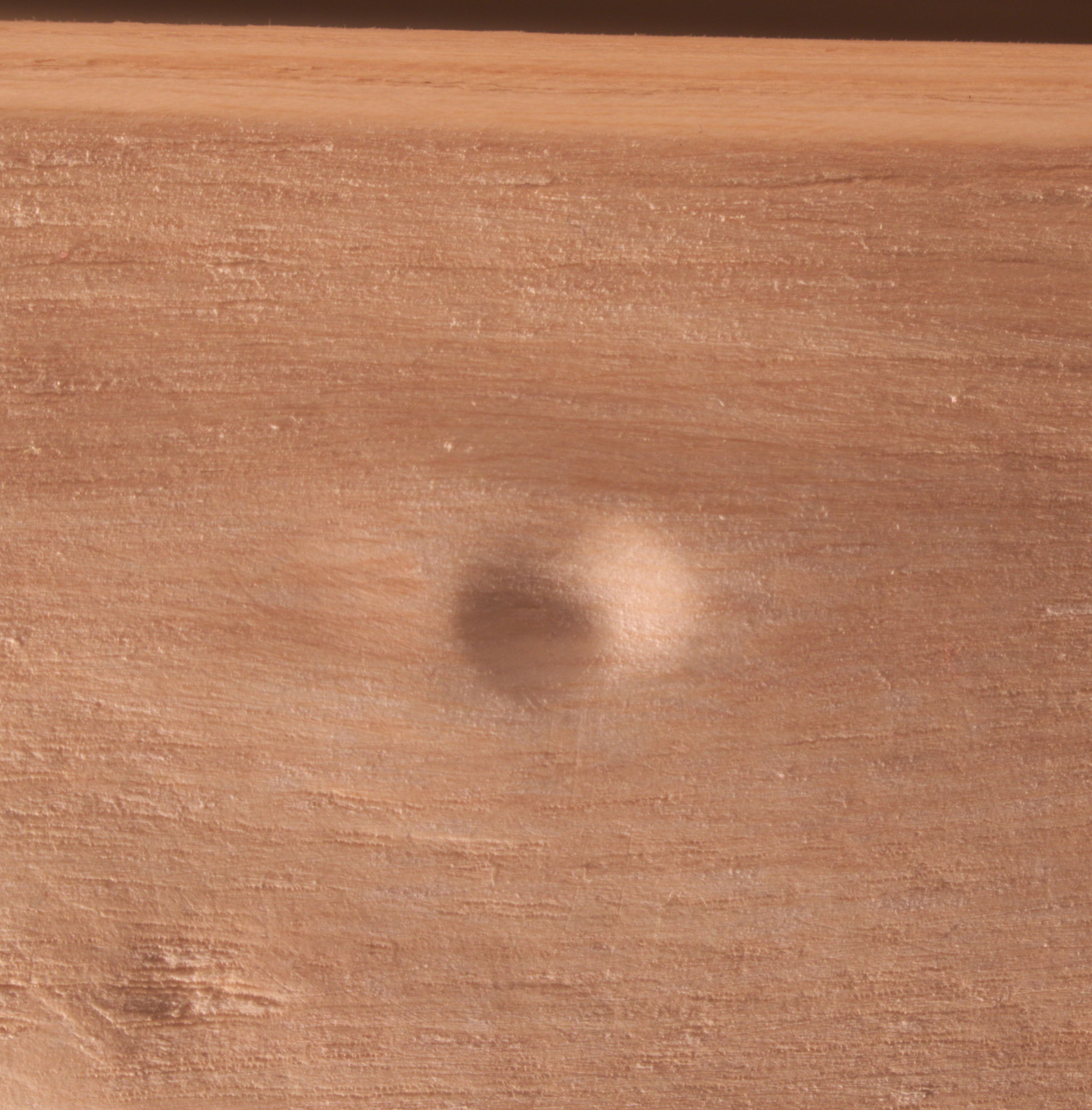

Doof... Wie dick ist der Ring?

Hallo! Der RIng ist so 2mm, variiert natürlich n bisschen. Unter dem obersten liegt nochmal ein etwa gleichwertiger. (Siehe Ausgangspost, da gibts das entsprechende Foto.) Den könnte ich natürlich noch freilegen, dann würde ich auch sehen ob nur der oberste angeschnitten ist oder auch noch der zweite. Da der Bogen eh noch viel zu fett ist, dürfte der DIckenverlust noch ohne Probleme drin sein. Besser den JR noch runternehmen? Sind ja bisher zwei ziemlich konträre Statements!

Kannst du sagen auf welchem Ring du aktuell bist? Auf dem ersten Foto des stave hattest du eine grüne Markierung, isses der?

Genau! Der grüne JR ist freigelegt und unverletzt, bis auf die Stelle eben. Der direkt da drunter sieht ja vergleichbar gut aus und ist hoffentlich noch unbeschädigt.

Dann zieh den einen Ring runter, der nächste scheint dann sogar einen Hauch dicker zu sein. Vielleicht fällt die Stelle dann weg oder es taucht was ganz gruseliges auf. Wie auch immer. Mach Dir ne dicke Markierung an der kleinen Fehlerstelle und arbeite dann dort etwas vorsichtiger.

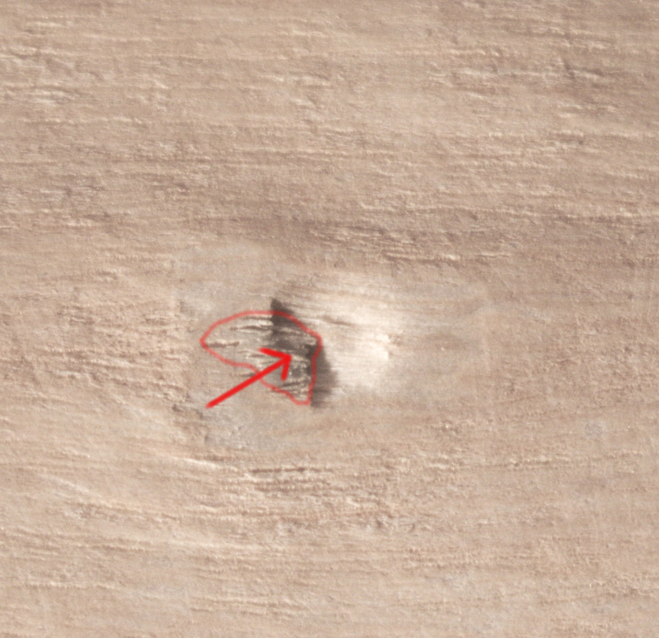

So, kleine Rolle rückwärts. ;D
Ich bin nochmal mit dem Holz ins Gericht gegangen und habe festgestellt, dass die Abnahme des JR an einer Stelle (war ja klar) auch nicht ganz unproblematisch ist. Im Randbereich des unteren WA ist der JR an einer Stelle recht fett. So 5mm statt 2mm im restlichen Durchschnitt. Ich vermute auch, dass der zuletzt abgenommene JR dort auch schon dicker war, die beiden vehielten sich auch an anderen Stellen wie Zwillinge. Im Endeffekt hätte ich dort bei der Abnahme des jetzt obersten JR ne hübsche Schwachstelle. Lokal begrenzt aber unschön.
Bin dann einfach wieder zur Schadstelle zurück (was hatte ich zu velieren, wäre ja eh bearbeitet worden) und habe das porendurchzogene Zeug (im Bild rot markiert) mal vorsichtig rausgekratzt.
Dann noch mit mittelgrobem Schleifpapier ( zu einem Röllchen verzwirbelt) vorsichtig versäubert. Jetzt sieht das so aus:

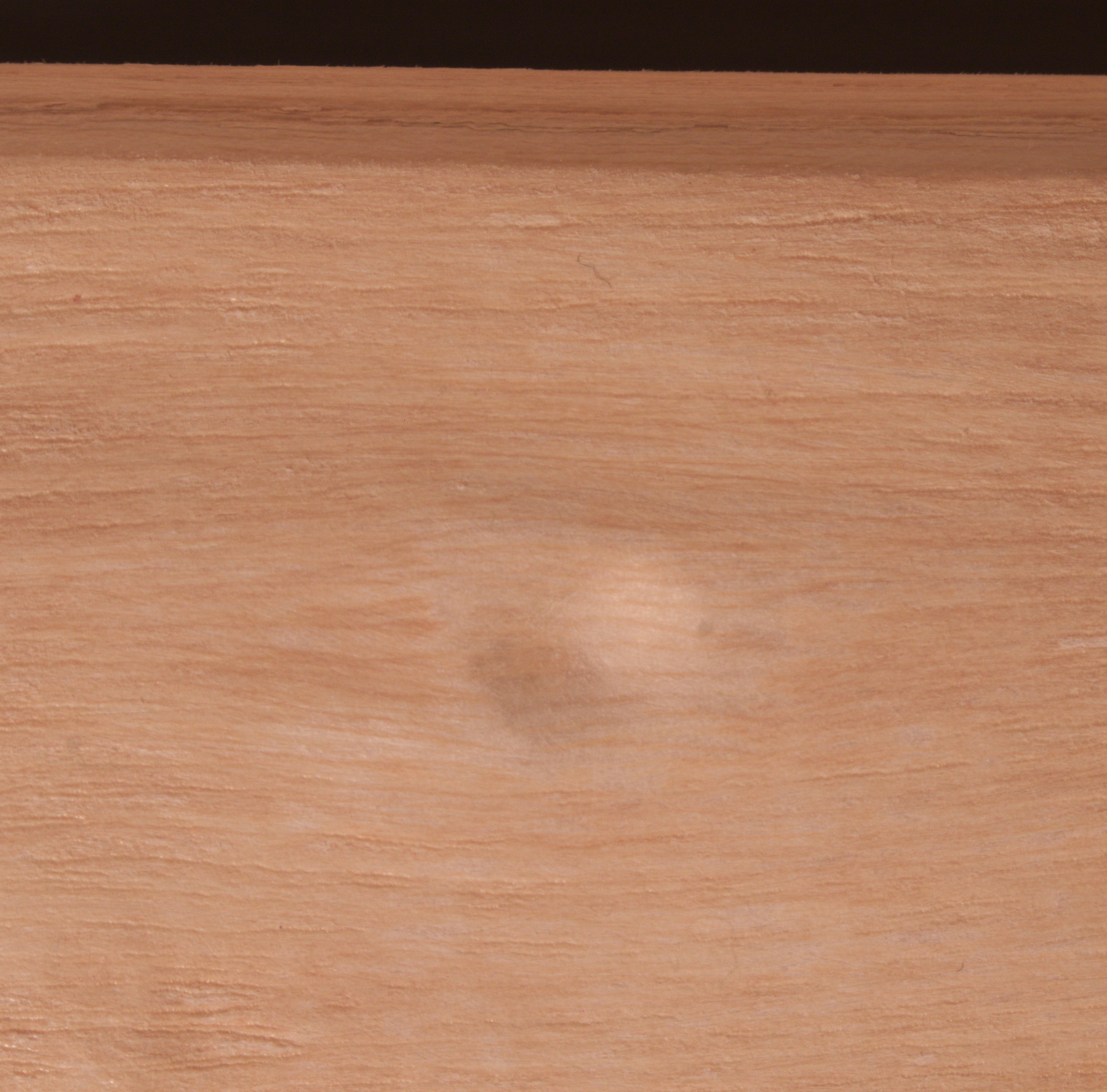

Im Streiflicht:
im Auflicht:
Das folgende ist meine intuitive Risikoabwägung, bei wenig Erfahrung, daher nicht zur Nachahmung empfohlen: ;)
Es sieht für mich nicht so aus als wäre der oberste JR komlett durchtrennt und mir scheint auch diese perfekte runde Mulde zumindest teilweise im Holz angelegt zu sein. Kann natürlich auch täuschen. Immerhin habe ich die Stelle ja gesäubert, dass sie also jetzt gut aussieht, ist wohl auch trügerisch.
Ich gehe also davon aus dass der JR dort schon ein wenig verletzt ist. Aber nachdem ich mir auch keine Schwachstelle durch erneute Abnahme gönnen will, riskier ich es glaube ich, den drauf zu lassen.
Ich werde ja sehen wohin es mich führt. Vielleicht knackts beim Tillern, nach 50 Schuss, nach 500 oder gar nicht, vielleicht versaue ich es auch durch nen Fehler woanders, was viel wahrscheinlicher ist. Also mach ich mir da jetzt mal keinen Kopp und warte gespannt auf die Antwort der Holzes.
Viele Grüße!
Beiträge: 6814
Hat gedankt: 277 Mal
Hat Dank erhalten: 410 Mal
Re: Design bei Esche mit natürl. Setback
Ich seh da kein problem, vor allem da es eine Vertiefung ist. Auf dem ersten Foto sieht es jedenfalls so aus, als wären die Reste vom frühholz nicht unterbrochen.

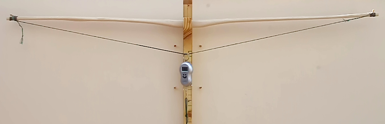

Da sich im Bodentiller was tat, habe ich erstmal in den letzten Wochen nen Tillerstock gebaut. Was für ein schönes Gefühl ist das denn, den Bogen vor sich biegen zu sehen und dabei beurteilen zu können wie weit und stark man zieht? Allein dafür hat es sich schon gelohnt. Ich wollte geduldiger sein als beim letzten Mal und habe alles außer den Ziehklingen in die Werkzeugkiste verbannt und angefangen den Tiller so zu bearbeiten, dass es für mich augenscheinlich keine großen Schwachstellen gibt. (Anfangs gab es Stellen die quasi alleine für Biegung sorgten.) Der Bogen ist jetzt aber immer noch viel zu stark, ein paar Zoll reichen um an meine 45 Pfund-Grenze zu geraten. So sieht das dann aus:
Ich habe das Gefühl schon auf dem richtigen Weg zu sein, aber bin mir nicht sicher, ob ich nicht doch nochmal den Schweifhobel aktivieren soll, um etwas mehr Material abtragen zu können. Der Bogen wiegt inklusive provis. Nocken noch etwa 800g, als Anhaltspunkt für die Materialmenge. Problem mit dem Schweifhobel sind die sehr flachen WA, da gerät er schnell ins Stocken.
Der linke WA ist etwas kürzer als der rechte und als unterer WA gedacht. Bin mir gerade nicht so ganz sicher ob diese Wahl klug war. Der rechte WA hat ja insgesamt etwas mehr vom Reflex abbekommen. Den rechten kürzen und tauschen könnte ich schon noch, andererseits denke ich, dass es wohl gut wäre, das jetzt einfach mal so zu lassen und zu schauen wohin es führt.
Erkennt jemand Stellen, die ich erstmal nicht weiter schwächen sollte oder kann ich einfach jeweils den ganzen WA weiter schwächen?
Viele Grüße und weiterhin alles Gute!
Beiträge: 3807
Hat gedankt: 333 Mal
Hat Dank erhalten: 81 Mal
Wenn Du sowieso noch einiges an Holz abtragen möchtest, dann brauchst Du doch nicht schon jetzt festlegen, welcher Wurfarm der untere sein soll.
Da würde ich mal gelassen abwarten, wie sich das darstellt, wenn Du an das Wunsch-Zuggewicht herankommst.
Beiträge: 6313
Hat gedankt: 80 Mal
Hat Dank erhalten: 247 Mal
Servus, sieht gut aus aber Vorsicht bei rotem Bereich dort nichts mehr wegnehmen.

schnabelkanne hat geschrieben: 01.05.2020, 15:51 Vorsicht bei rotem Bereich dort nichts mehr wegnehmen.
Nur zum Verständnis nochmal die Nachfrage: Meinst du wirklich den gesamten rot eingekringelten Bereich oder doch eher dessen Zentrum?
Also wirklich alles zwischen den schwarzen Balken nicht mehr schwächen? Auf jeden Fall danke für den Hinweis, finde bei unregelmäßigem Verlauf des Holzes die Biegebeurteilung super schwer, hätte sonst wohl noch mehr dort weggenommen.
Holzmann
Beiträge: 333
Beitrag von Holzmann »
Ist denn die Tillersehne nicht etwas zu lang?
Oder hattest du beim ersten Bild schon ein wenig Auszug?
LG Matze
