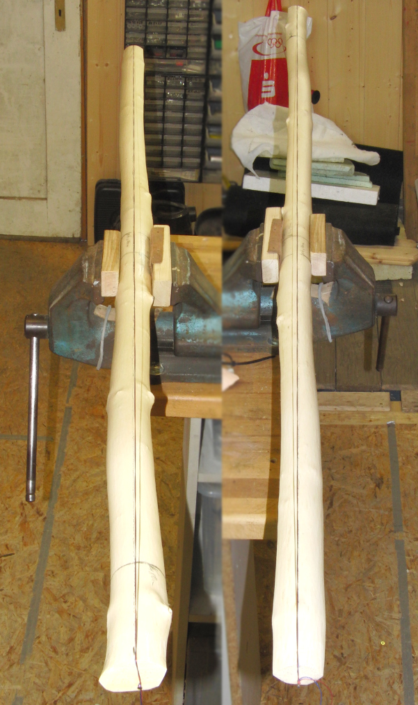

Zwischendurch habe ich dem Stave die Rückenlinie aufgemalt:
Die verwendeten Werkzeuge hierfür waren Schraubstock, kleine Nägel, Hammer, Mittenwicklungsgarn und ein Bleistift.
