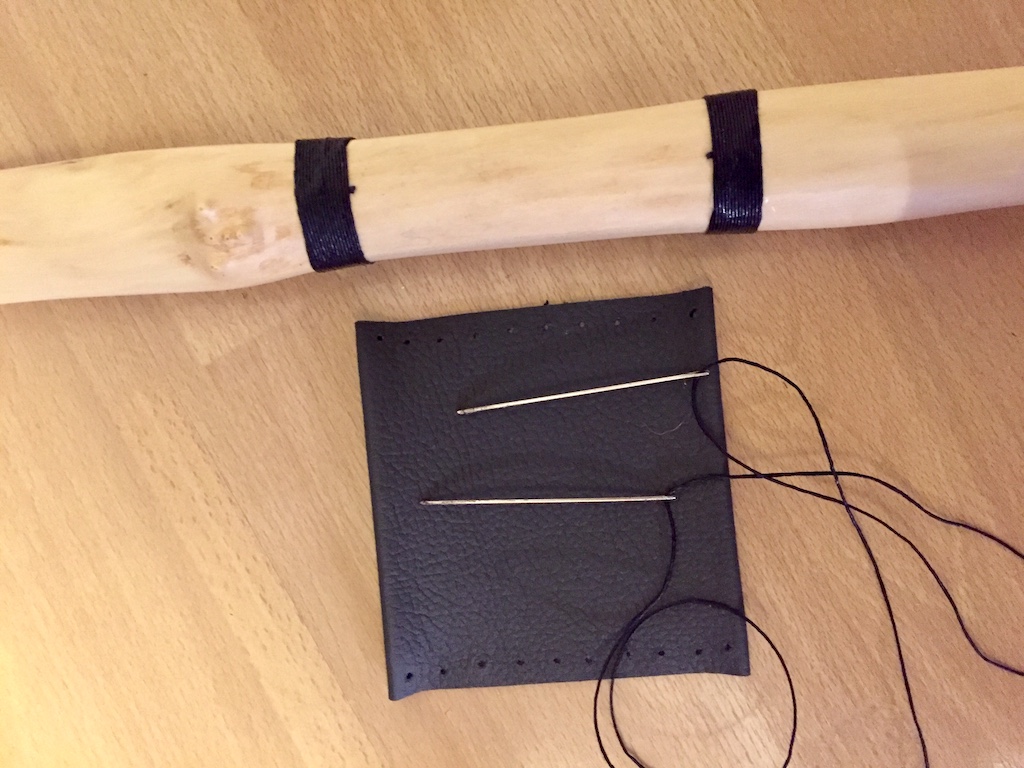

von HoyoM
Der Holler ist fertig. Ich habe noch etwas an den Wurfarmen gekratzt und bin bei 37#@28" gelandet. Mit den ersten Testpfeilen habe ich gleich einen "Robin Hood" geschossen. Ich werte das mal als gutes Omen. Nach dem Finish mit Holzöl und Hartwachs kam heute das Griffleder drauf. Als Pfeilanlage habe ich eine Wicklung gemacht. Das Griffleder wurde mit Ponal Blau zusätzlich geklebt, damit nichts verrutscht.
Holler
Holler
Wenn das Wetter passt geht es auf das Vereinsgelände zum Einschießen und wenn der Bogen das schadlos mitmacht werden die Fotos für die Präsi gemacht.
