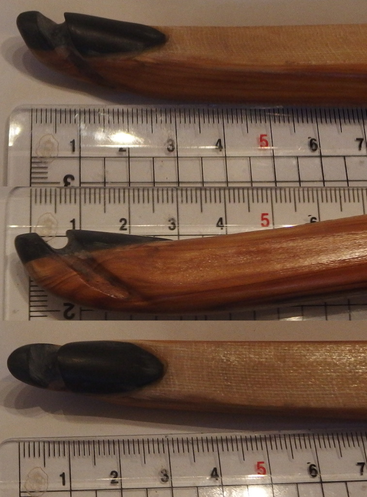

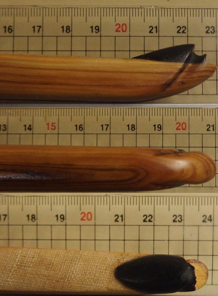

Dazu Bilder vom Tip-Overlay.
Ich bin nochmal in mich gegangen und fand das Holz eigentlich ok, nur den Horn-Tip zu klobig. Der war auch zu hoch. Ich habe den nochmal flacher gestaltet und er wirkt weniger wuchtig, die Sehnenkerbe habe ich tiefer runter gefeilt (knapp 2mm dick das Horn statt knapp 3mm). Bilder davon habe ich noch keine, da der beschädigte Tip ersetzt ist und das Epoxid gerade aushärtet.

Servus, also mir sind deine Overlays viel zu winzig, da wird das Spannen des Bogens sicher nicht einfach sein.
Die untere Nocke kann ja etwas kürzer sein (3cm), aber die Obere ist bei mir immer etwas länger, da kann ich schön daran ziehen beim Einspannen (Form follows function ).

Hallo Thomas, ist ja witzig, ich hätte meine Overlays immer als zu massiv angesehen, und jetzt siehst du es gerade anders herum. Ich mache das aufspannen immer in der Durchsteigetechnik. War bei dem Bogen bis jetzt kein Problem. Ich habe aber auch die Philosophie, alles nach der Sehne ist nur totes, also unnötiges, Gewicht
auch wenn ich demnach nur Stiftnocken machen dürfte... Wenn es ausgehärtet ist, mache ich nochmal Bilder.
Grüße, Uranus

So sieht der überarbeitete Tip aus, weniger klobig. Der andere wartet auf harte Eule und dann die Feile...

Servus, mir gefallen halt schmale längere Overlays besser (s. Link vom Wiki) aber ist halt wie immer Ansichtssache, wenn du mit den kurzen Overlays zurecht kommst ist es auch gut, prinzipiell genügt bei den Nocken eine Breite von 1cm, es ist auch etwas weniger möglich.

Für meinen Geschmack sind die Tips genau richtig.
Kein unnötiges Gram am Wurfarmende.

Mir gefallen deine Tips auch, wenn Du deine Bögen nicht mit Spannschnur spannst, gibt es auch keinen Grund, mehr Material stehen zu lassen.

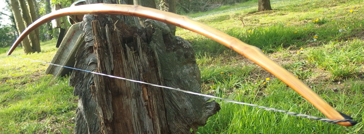

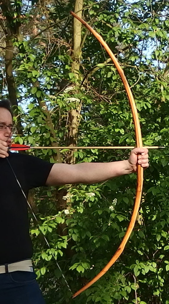

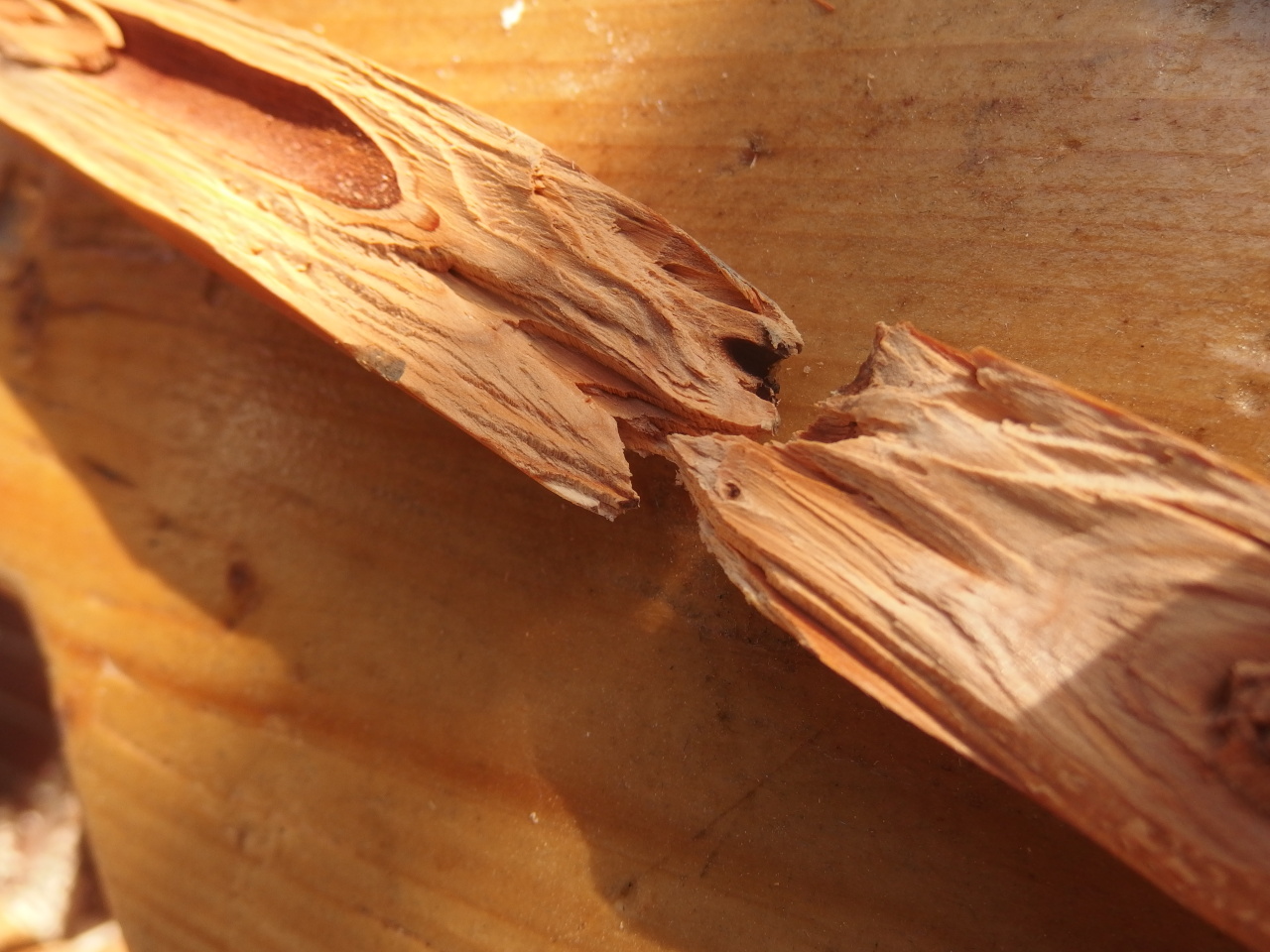

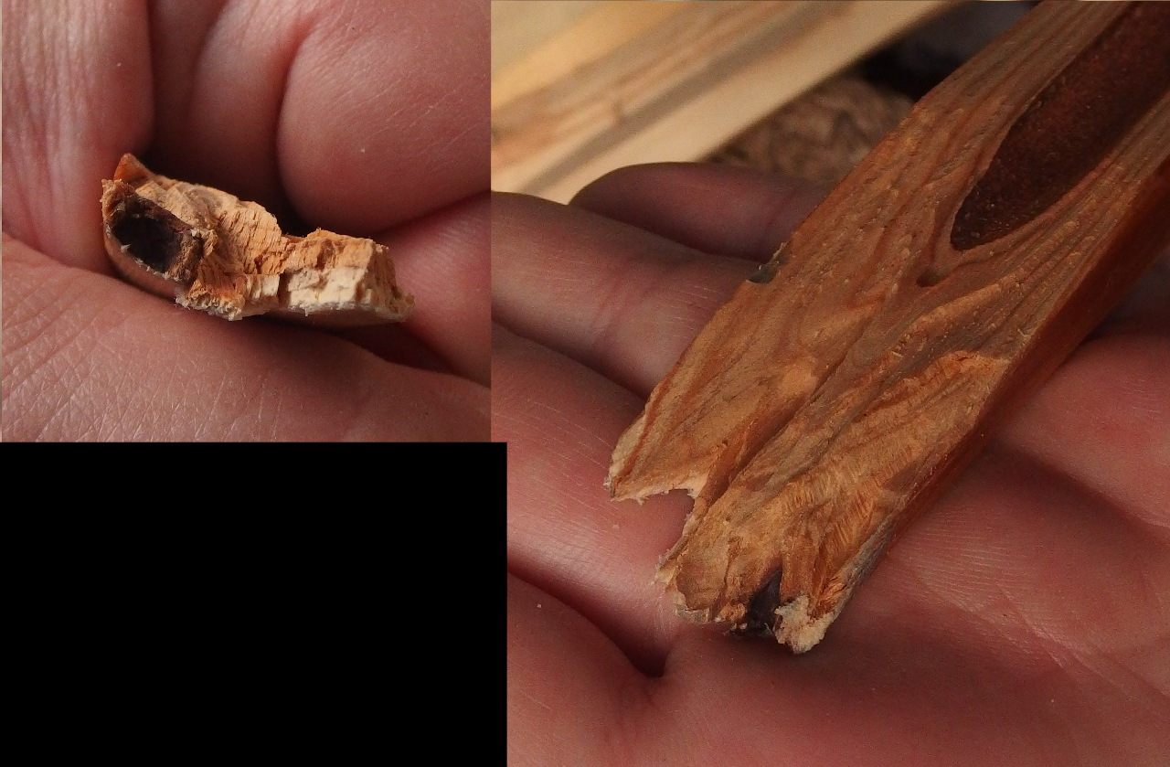

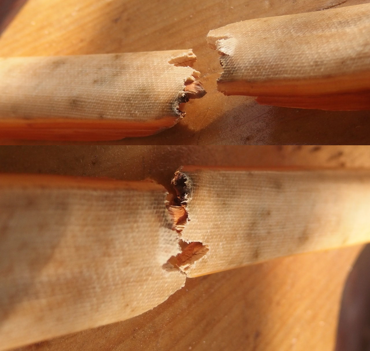

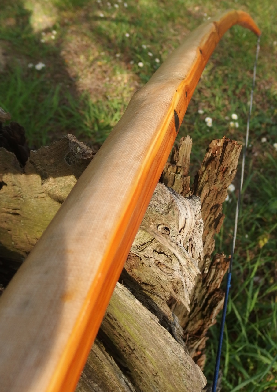

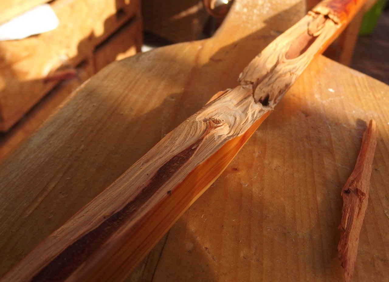

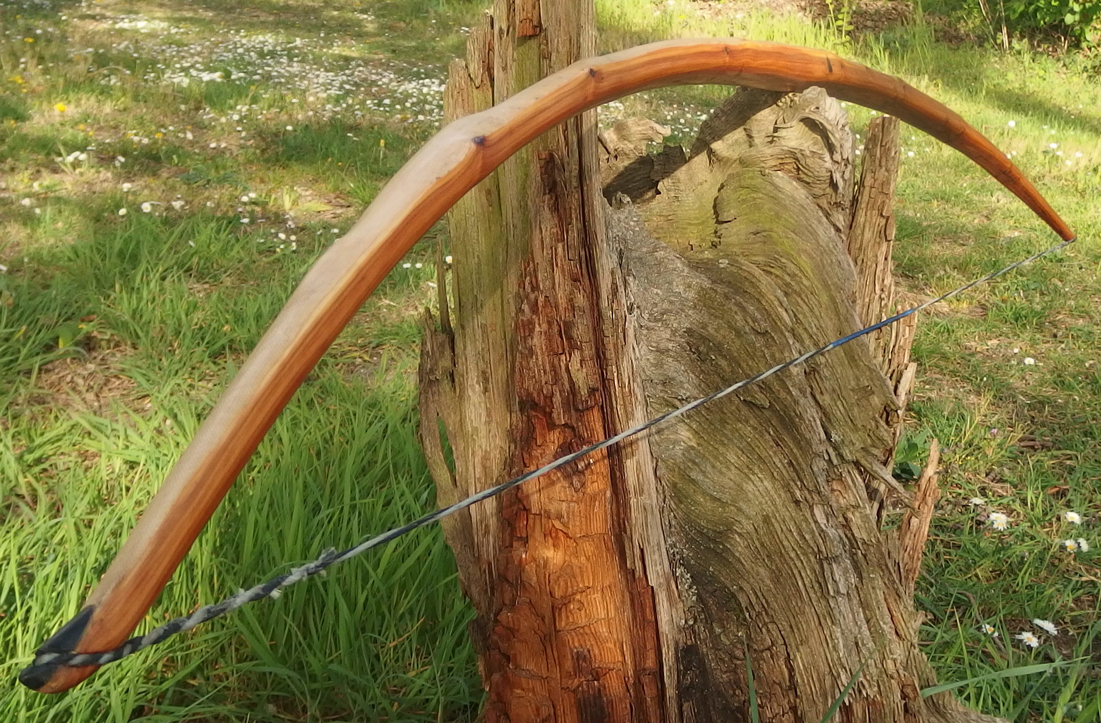

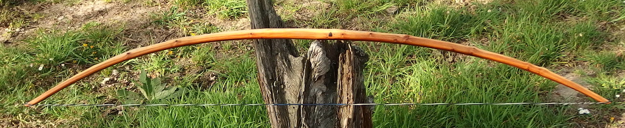

Tja, traurige Nachrichten. Gestern hatte ich die Eibe für Fotos auch dabei und habe welche gemacht. Die 100 Schuß Einschießen hatte die locker hinter sich, vielleicht auch schon 200. Ich hatte den Eindruck, dass der obere Wurfarm noch zu stark ist, der Abstand zur Sehne war da geringer als beim unteren. Also wollte ich den Tiller nochmal checken. Eben auf dem Tillerbaum ist sie dann bei 28" AMO Auszug explodiert, ein Bruchstück habe ich auch nach langem Suchen nicht mehr gefunden
Gebrochen ist sie komischerweise 24cm vom oberen Ende
- mir scheint da war ein eingewachsener Ast, wo es nicht mehr wollte. Naja lieber am Tillerbaum als im Gesicht, aber traurig bin ich - war ein echt schönes Stück.
Hier einige Bilder aus der nicht mehr gewordenen Präsentation und vom Bruch.
Rest in Pieces...
Viele Grüße,
Uranus
Rest in Pieces...
Viele Grüße,
Uranus
- Dateianhänge
- Tom Tom
- Beiträge: 3982
- Hat gedankt: 6 Mal
- Hat Dank erhalten: 34 Mal
Re: Was tun mit der Eibe
Zu trocken und Ringschäle.
Schade um den schönen Bogrn
Lg Tom Tom
Lg Tom Tom
- Beiträge: 6588
- Hat gedankt: 252 Mal
- Hat Dank erhalten: 342 Mal
Ich hätt jetzt geschrieben: versprödet, ringschälig und Gammelfleisch
Aber immer wieder faszinierend, dass so ein Holz trotzdem noch ne Zeit lang als Bogen funktionieren kann.
- Uranus79
- Beiträge: 936
- Hat gedankt: 1 Mal
Hallo, ich bekam diesen Ast geschenkt, da wurde er schon zwei Jahre lang irgendwo eingelagert und getrocknet, höchstwahrscheinlich nicht unter Bogenbau tauglichen Bedingungen. dafür hat er aber eine erstaunlich starke Biegung bei ordentlicher Dicke verkraftet, als der Tiller noch nicht ganz fertig war, waren es 75#. Höchsten Respekt vor Eibe...
