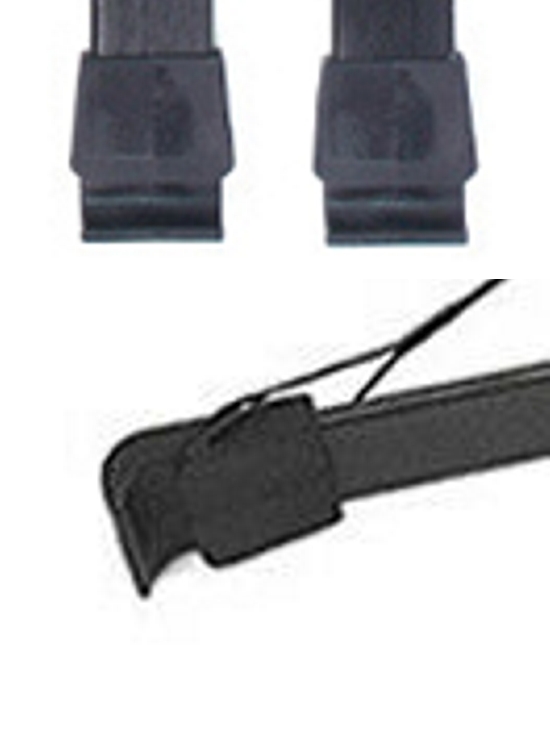

Zu dem Sehnen-Rutschen: Ich hab leider immer noch nicht verstanden, was da wohin verrutscht!

Das waren mit Sicherheit die (ehemals) aufgeklebten Tips. Bei nem Sehnenwinkel über 90 Grad rutschen die nach hinten. Zum Glück sind sie nicht ganz abgeflogen.Ravenheart hat geschrieben: ↑23.09.2019, 11:41 Zu dem Sehnen-Rutschen: Ich hab leider immer noch nicht verstanden, was da wohin verrutscht!

Da hat der Hersteller einfach Kunststoffstöpsel auf die WA-Enden aufgesteckt. Wie Du auf den folgenden Abbildungen sehen kannst, ist die Lücke für das Sehnenöhrchen recht breit. Wenn man dann soweit zieht, dass der Sehnenwinkel über 90° ist, rutscht natürlich das Öhrchen in der Lücke und wenn man noch weiter zieht, fliegt irgendwann der Plastik-Stöpsel runter.Ravenheart hat geschrieben: ↑23.09.2019, 11:41Zu dem Sehnen-Rutschen: Ich hab leider immer noch nicht verstanden, was da wohin verrutscht!
Wird übrigens als Recurve, Komposit-, Reiter- und Langbogen verkauft (alles in einem), die Möhre (chinesischer shop).
