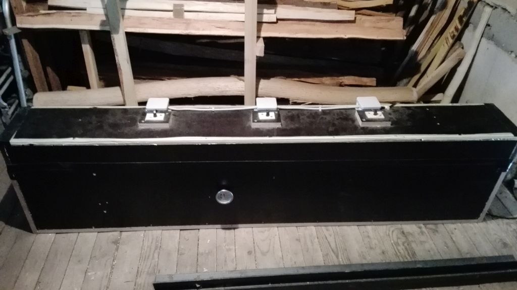

So hier gings weiter:
Heute habe ich die Leisten mit Epoxidharz verleimt und in der Temperbox bei 70°C gebacken. Nach dem abkühlen habe ich die Leisten über von einer Seite über die Abrichthobel geschoben, damit ich eine Plane Bezugskante habe. Wer keine Abrichthobel zur Verfügung hat, kann sowas natürlich mit Schleifpapier und einer Planen Fläche erreichen. Danach mit dem Bleistift und einem Abstandsholz wieder eine Mittellinie aufgezeichnet. Jetzt konnte ich die Bogenform auf den Bogen übertragen. Heute werde ich ihn wohl ausschneiden.
Ignoriert meine nicht aufgeräumte Werkstatt, aber ich komme gerade nicht dazu. ::)

Die ausgepackten verleimten Leisten
