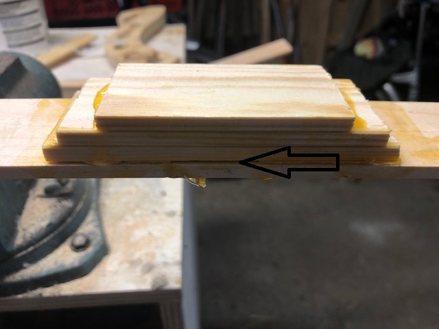

Das ist die Fuge. Der Kern ist mit 5mm nicht stark, vermutlich würde auch ein eingespleißter Griff nicht halten.
Ach das ist schon ätzend mit der Verfügbarkeit von Material. Vielleicht sollt ich den Rahmen einfach aus Hasel machen, die wächst hier überall...
Re: Reihenfolge Kompositbogenbau
Verfasst: 20.05.2019, 11:48
von Tom Tom
Die Klebefuge ist schlicht und einfach Käse :o
Die Hölzer müssen plan aufeinanderliegen. Bei dir sehe ich n guten mm Spalt dazwischen.
Epoxy is zwar Spaltfüllend aber das is dann doch zu viel.
Verfasst: 20.05.2019, 12:18
von Hieronymus
Ja ,die Fuge ist relativ groß! 2. Niemals die Latte ohne Taper biegen und ohne das der Griff grob ausgearbeitet ist, da die Latte in diesem Zustand immer über die Mitte biegen wird und somit das Griffholz absprengt! 3. Verwende bitte nicht Kiefernlatten als Rahmenholz, das geht gar nicht. Wenn du mir deine Adresse per PN schickst , dann kann ich dir Rahmenholz aus Spitzahorn schicken, allerdings sind dies vorbereitet für einen 5 Teiligen Rahmen(also für Griffspleiße und Siyahs-Spleiße).
Alles was du am Hornkomposit verbaust sollte von guter-sehr guter Qualität sein, denn hier gibt es keine Kompromisse.
Gerade am Anfang sollte man da keine Experimente machen ;)
Verfasst: 20.05.2019, 12:47
von coryn
@Tom Tom
stimmt, die wäre Käse. Das Holz liegt aber nur noch lose drauf, deshalb der Spalt. Hätte ich wohl erwähnen müssen ;D
@ Hieronymus
ich nehme keine Kiefer für den Rahmen, der Rahmen ist aus Ahorn. Kiefer wollte ich nur für die Siyahs nehmen, da es aber so viele Erfahrungswerte dagegen gibt, mache ich das wohl nicht. Muss ja nicht für den Mülleimer arbeiten...
Vielen Dank für das Angebot, ich melde mich...
