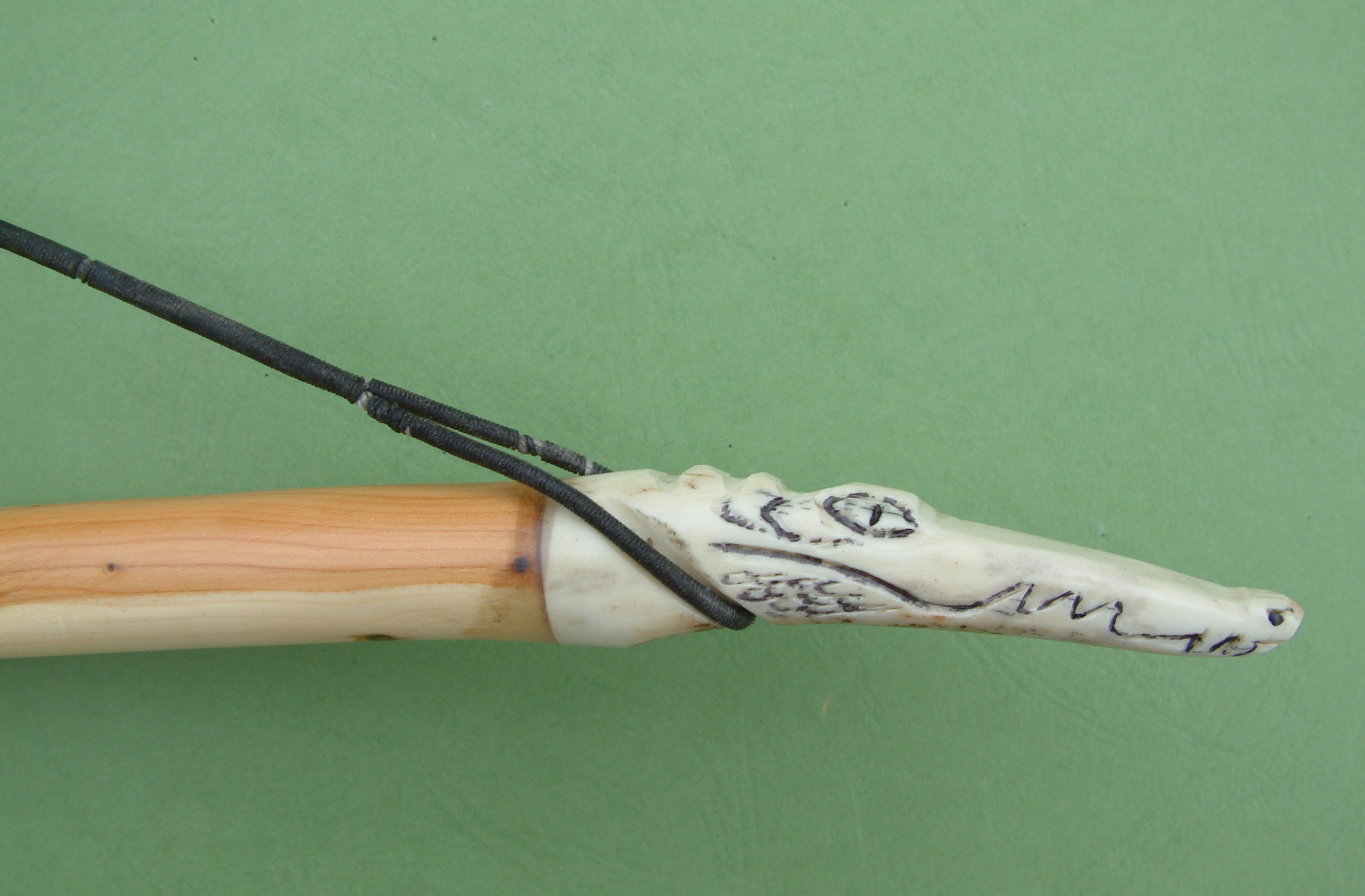

Servus, schön wieder mal was von dir zu sehen. Die schmalen Nocken sind ein Hingucker.
Tiller finde ich auch gelungen und wenn er gut schießt ist ja alles bestens also Thumbs up.

Schöner Bogen! Die Nocken könnte ich nicht so schmal gestallten, da ich ein Schussel bin und ich garantiert überall anstoßen würde ;)

Klasse Bogen und toll gemacht. Tiller super und die Nocken sind auch ein Hingucker!
Mit einem Bogen, der solch spitzen Enden hat, würde ich immer befürchten das ich jemand
damit verletzten könnte. Sei bitte immer vorsichtig damit unterwegs!

Die Wurfarme sind gleich lang.
Jetzt sehe ich es auch. Der untere Wurfarm biegt im letzten Drittel etwas zu viel.
Man ist halt für seine eigenen Bögen oft ein bisschen blind. ;)

Gestern hat die untere Nocke die Sehne durchtrennt. Muss nun ne neue mit stärkeren Öhrchen machen.
Der Bogen ist unbeschadet.
Als ich dann mit nem anderen Bogen (Birkenpfaffe) weiter geschossen habe, von dem ich meinte der hätte auch wenig Handschock ... uh!

Ich hab den Boen jetzt erst wahrgenommen - schnuckeliges Teilchen.
Die Nocken sind schon ne Nummer (Arcus läßt grüßen ;-) ), aber der Sehnenwinkel im Auszug, da bricht mir dann schon eher der Schweiß aus. Etwas weiter ausziehen und...

Update:
Den Bogen habe ich nur zwei Mal auf dem Parcours geschossen. Auch die zweite Sehne mit verstärkten Öhrchen war schnell durchtrennt. Seit dem steht er im Regal um mich an die Grenze zu erinnern. Die ist bei diesen Nocken überschritten.

Viel zu Schade für das Regal! Kürze die Enden bis gerade unter die Sehnenkerben ein und feile 1 cm tiefer neue Kerben, dann hält das!

...oder kürze nicht, sondern stecke Vollhorn-Endspitzen auf, nach Abrunden der bisherigen Nocken. Kann ja etwas weniger wuchtig als bei den ELBs sein.

:D Jo, das war auch mein erster Gedanke! Aber schau Dir den Bogen mal im Ganzen an, z.B. das Auszug-Foto...
Ich finde, da passen "knollige" Enden nicht so gut...

@Rabe: Ja, find ich auch. Ich dachte da auch an etwas Schlankes.

Würde die Seiten etwas plan schleifen und dünne Overlays kleben. Wenn man die Kerbe etwas tiefer macht, sollten keine Spalte mehr in den Sehnenkerben bleiben.

:) Schöner Hartriegel, und ich will den Kroko Bogen.

Ja, mir gefällt der Bogen auch super.
Schade, dass die Nocken zu dünn für eine Sehne sind.
Zweigeteilt könnte man ihn dann auch noch zum Stricken nutzen :-)
