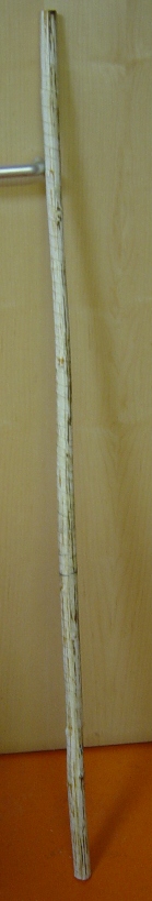

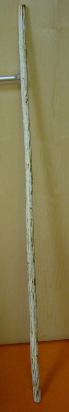

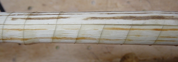

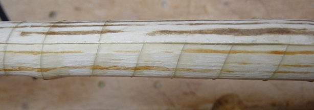

Bogen Nummer 2(Rücken gem. Schneeball, Bauch Hartriegel) nimmt inzwischen auch schon Gestalt an. Leider musste ich die Teile, damit sie einigermassen zueinanderpassten auf 129cm kürzen, mit Ziehmesser und Ziehklinge habe ich die Laminate sosolala planiert, und dann mit UHU endfest verleimt, den nötigen Anpressdruck, um die Unebenheiten und Unregelmässigkeiten in der Flucht auszugleichen, habe ich versucht mit 3 Lagen kräftig gespannten Streifen aus Fahhradschläuchen herzustellen. Nachdem die Mumie ca 20 Stunden auf dem beheizten Fussboden verbracht hatte wurde sie ausgewickelt. Das Klebebild ist zwar alles andere als perfekt, mal schauen ob es trotzdem reicht. Bilder gibt es leider nur sparsam, da ich zu selten daran denke, zu fotografieren.

Neumi hat geschrieben: 30.01.2019, 11:14 Und hat der Set bekommen oder einfach nur Zuggewicht verloren?
ich vermute mal: sowohl, als auch

Servus, Uhu endfest ist spaltfüllend, wenn überall Kleber hingekommen ist dann wird es schon halten, so genau müssen die Teile da nicht passen. Bin schon auf das Tillern gespannt.

Bogen Nummer 2(Rücken gem. Schneeball, Bauch Hartriegel) nimmt jetzt leider nicht mehr Gestalt an, sondern hat leider massive Haltungsprobleme. Es ist passiert, wovor ich mich bisher immer erfolglos gefürchtet habe, eine der Nadeln ist zur Seite geklappt, und behält diese Haltung auch ein, Sehnenlage war eigentlich perfekt, Tiller sah auch nicht schlecht aus bis ca 20", aber dann..
