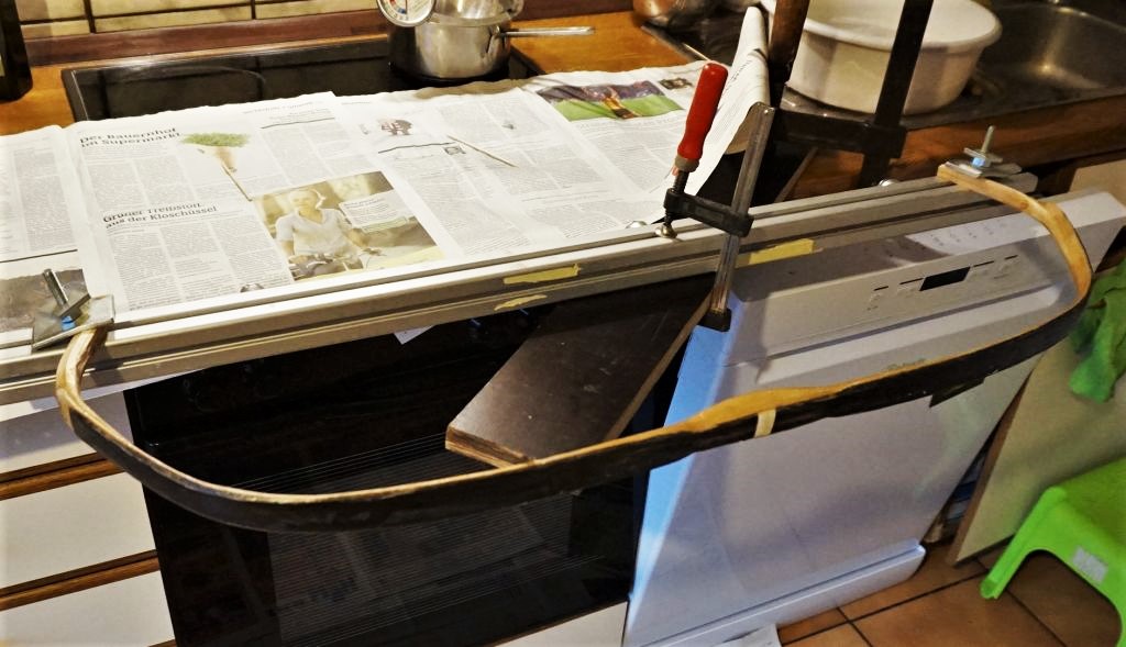

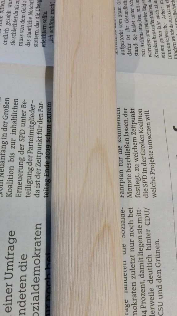

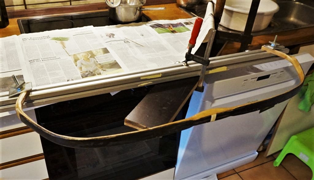

so weiter geht´s

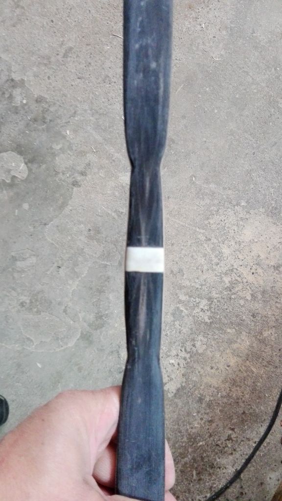

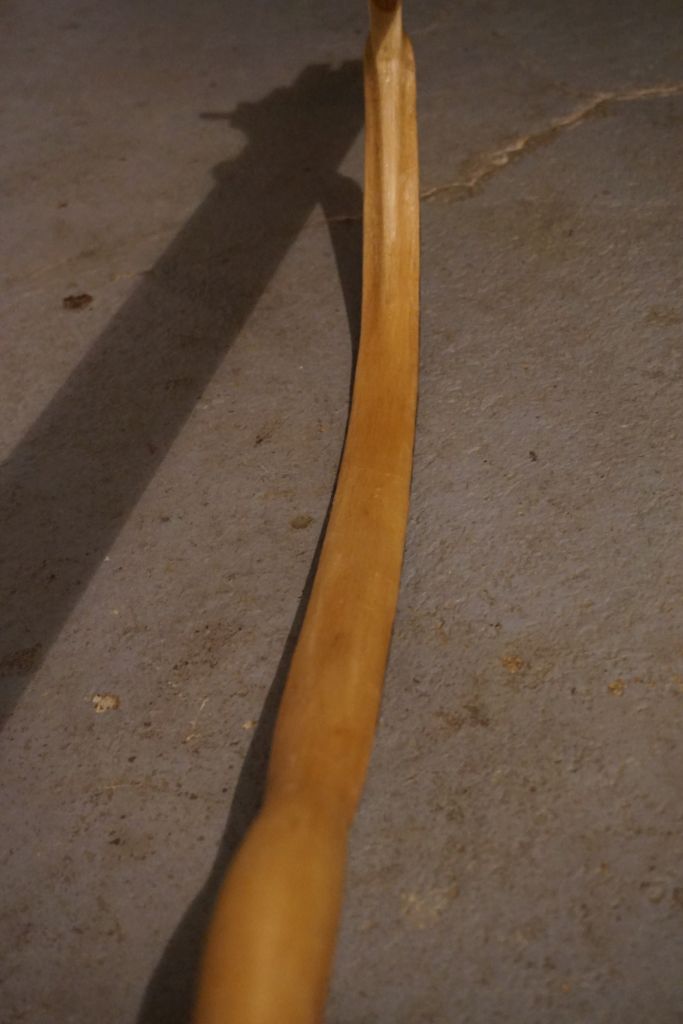

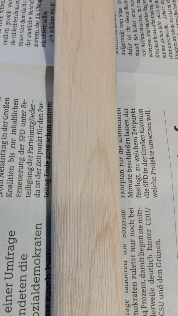

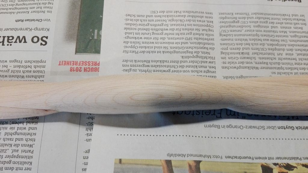

Nun habe ich das Ahorn auf die entgültige Dicke gebracht und durch leichtes biegen steife Stellen gleich beseitigt. Danach wurde auf dem Ahorn nochmals die Mittellinie aufgezeichnet und rechts/links von der Mitte nochmals eine Linie mit dem Abstand von 3mm zur Mittellinie eingezeichnet. Rundum wurde vom Horn auch eine Linie von 3mm auf das Ahorn gezeichnet. Nun wurde zuerst der Kasan ausgearbeitet, sowie die Tips grob auf Maß gebracht. Anschließend werden die Kanten zu den Linien auf dem Rücken und der Seite gebrochen und leicht verundet. Jetzt wird wieder die Flucht kontrolliert und verdrehungen der Tips direkt beseitigt.( Je genauer man vorher arbeitet, um so weniger muss man nachher richten). Mein Kunde war auch da und den Griff getestet, ob er gut in der Hand liegt. Da alles o.k. war kann nun die erste Lage Sehne aufgebracht werden. ;) Ich hoffe nur, dass ich das gewünschte Zuggewicht treffe...
Aktuelles Gewicht des Rahmens liegt bei 237g.
sieht optisch verdeht aus...ist er aber nicht
Der Celik ist fertig eingeklebt

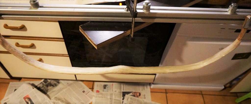

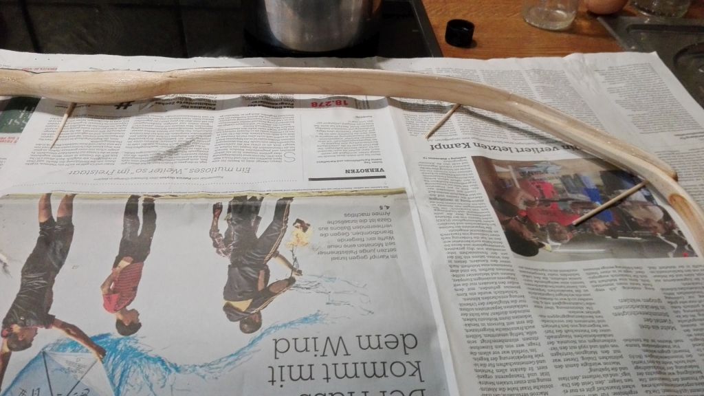

Die Tage wurde die Sehnenschicht mit einem 180er Schleifpapier angeschliffen und mit 10%tigem Hautleim 2x grundiert. Danach kam die nächste Sehnenschicht drauf. Die Wurfarme wurden nach dem geelieren um weiter 10 cm zusammen geschoben und dann wurde wieder mit Hosengummis umwickelt. Ich wollte ja mehr Bilder liefern vom Sehnen aufbringen... die waren alle entweder zu dunkel oder völlig überbelichtet ::) Ein paar kann ich aber zeigen.
ausgewogene und vorbereitete Sehnen pro Wurfarm
Der Bogen wurde wieder grundiert
Die Sehnenschicht baue ich Strang für Strang von dem Rand aus auf
fast fertige Schicht
Die Mumie
Die Mumie
