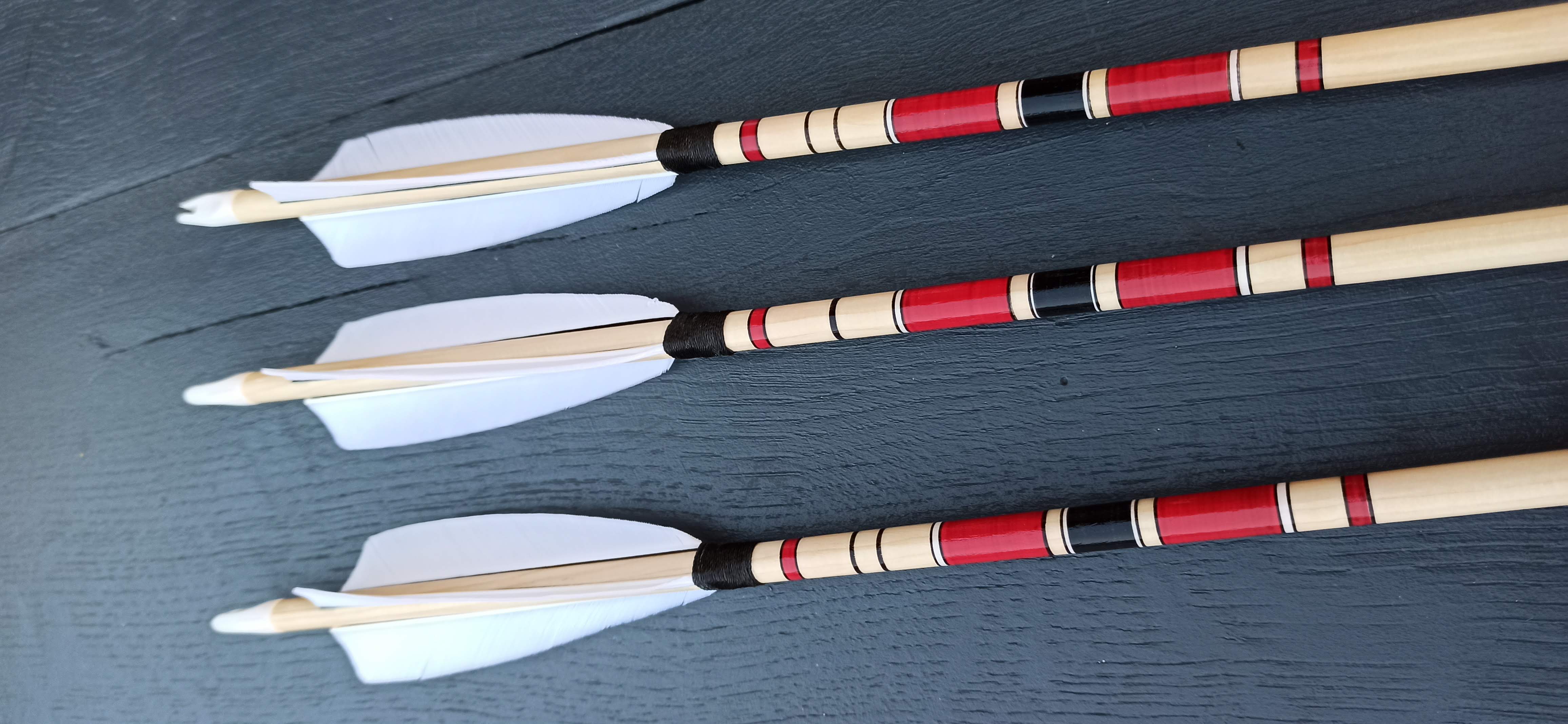

ich gehe wie folgt vor: Gute Schäfte kaufen-> Sitkasschaft etc.
Schäfte richten und zwar absolut genau!
Schäfte fein vorschleifen. Kurz mit feuchtem Tuch abreiben, trocknen lassen und nochmals fein schleifen
Dann 2x mit NC-Lack (https://www.amazon.de/gp/product/B01N8Q ... UTF8&psc=1 behandeln. Nach dem Trocknen mit Baumwolltuch auspolieren.
Für das Cresting benötigt man exakt gerade und glatte Schäfte.
Crowndip mittels Tauchrohr. Ich verwende weiße wasserlösliche Acrylfarbe vom Action (preiswert und gut)
min. 12 Stunden trocknen lassen.
Cresting erfolgt mit Poscastiften. Ich fertige natürlich vorher eine Schablone in einem Grafikprogramm an.
Wieder 12 Stunden aushärten lassen. Dann mit wasserlöslichem transparenten Acryllack (Action ;) ) im Tauchrohr den ganzen Schaft versiegeln.
Grundsätzlich teste ich die Verträglichkeit von neuen Lacken an Probeschäften!

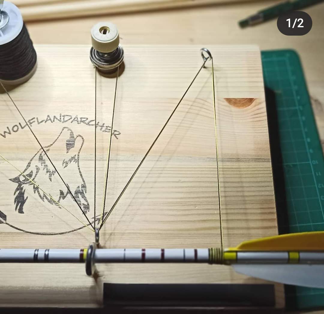

Ich Wickel auch immer zumindest den Kiel. Dazu benutzen ich Seidengarn oder dünnes Mittelwicklungsgarn (aus China, das ist sehr dünn) Bei zweifarbigen Wicklungen benutze ich mein Wickelbrett :)
Gruss Matthias
