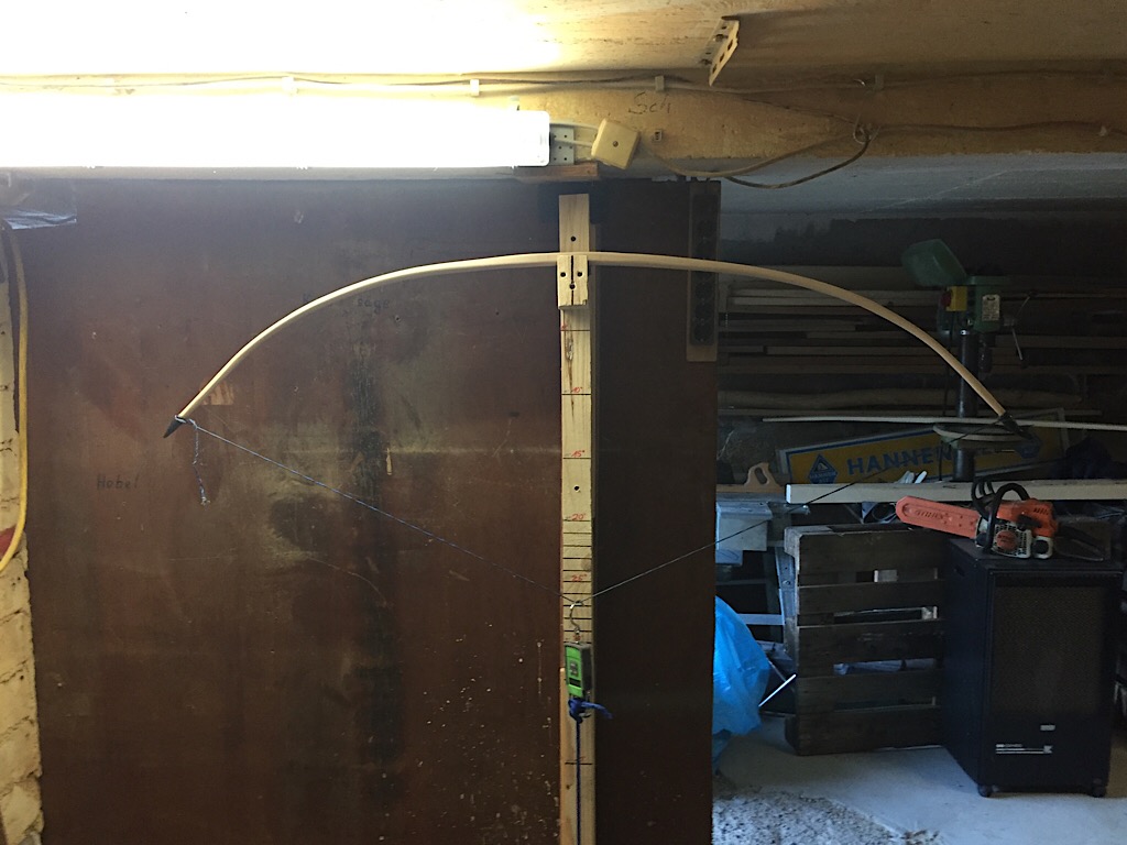

Okay, dann werte ich den Bogen wirklich nur als versuch ;D und verzeiht mir bitte meine Unwissenheit.
Habe die Maße auch nur zur groben Orientierung genommen, Esche sollte man eh nie stärker als 25mm bauen oder nicht?
Nun zum aktuellen Stand
Er liegt jetzt bei ca 44lbs und 28“ Auszug.
Um einen ruhigeren Hintergrund zu bekommen habe ich leider noch nichts gefunden und evt stört auf den Bildern die Lampe.
Oder ist der eher ein Fall für die Kreissäge?

Es hat dir zwar schon weiter oben wer gesagt, aber nochmal:
Zieh verdammt nochmal nicht so weit aus, wenn der Bogen so eine Schwachstelle hat!
Den Knick im rechten WA sieht man schon auf Standhoehe ueberdeutlich. Da musst nicht noch dran rumzerren. Damit ueberlastest du das Holz gnadenlos. Vermutlich hat er da eh schon Stauchfalten, dass es raucht. Mach mal ein Makrofoto vom Bauch an der Stelle.
Re: Anfäger brauch Tillerhilfe bei Langbogen aus Esche
Verfasst: 19.04.2018, 13:16
von schnabelkanne
Servus, ja da musst du noch mal entlasten wie fatz schon bemerkt hat.
Wie lang ist den der Bogen, da kannst du am Schluss ja ev. noch kürzen um Zuggewicht zu gewinnen, die Hornnocken gehen mit HLP ganz gut runter. Vor allem im Griffbereich muss er noch mehr biegen.
Hab mal versucht zu markieren wo du noch wegnehmen musst ist grün, dort wo du nicht ran darfst ist rot.
