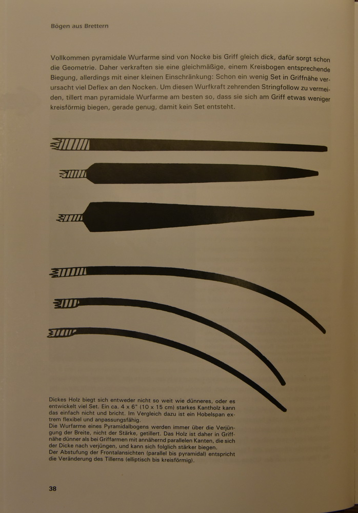

Ich kenne da eine bessere Abbildung in einer der TBB wo die verschiedenen Tiller übereinander gelegt sind, da sieht man die Unterschiede zw. den einzelnen Tillerformen und den Wurfarmformen genau, kann am Abend mal die Bücher durchforsten und wenn ich fündig werde ein Bild zeigen. Die Abb. (vorige Seite) vom Threadersteller eingestellt ist m.E. etwas verwirrend möchte hier nicht wieder eine Diskussion über Kreis und ----- anfangen.

Hallo Thomas, das würde mich auch interessieren. Ich komme aber gerade nicht dazu, die vier Bände durchzusehen. Wenn Du eine Fundstelle hast, dann freuen wir uns bestimmt über die Quelle.

Servus, also in der TBB 2 S 38 sind die verschiedenen Designs (Halbpyramide, Vollpyramide mit den Tillerformen, Kreis, Ellipse) dargestellt, also für mich logisch.

Super, danke Dir! Jetzt weiß ich, wie ich mein aktuelles hoffnungsloses Projekt tillern muss. ;D

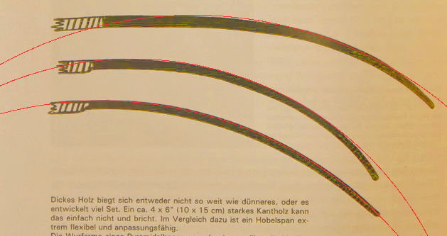

Paßt, siehe Bild aus TBB und Kreise drüber. Unten genau auf Kreis, Mitte biegt sich gegen Wurfarmende mehr (enger als Kreis) und oben noch mehr - da ist Kreisradius größer und biegt ab Fadeout weniger und am WA-Ende mehr.
Also paßt genau zu den Aussagen in der TBB.
