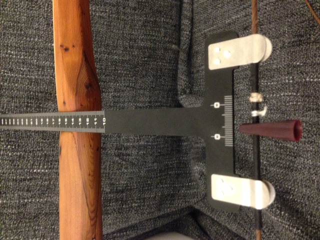

Noch eine Frage auf die Antwort Du habest den Nockpunkt 8 mm tiefer gesetzt. Du weiss wie man einen Nochpunkt richtig setzt und worauf es ankommt. Da können ein zwei mm entscheidend sein. Sonst erklär ich es Dir

Das mit der nockpunkt Erklärung ist nett von Dir. mein Wissen/Halbwissen hab ich aus einschlägiger Lektüre wie zbsp. von Hillary Greenland. Und wenn ich jetzt meinen nockpunkt mit der Lehre kontrolliere wird mir schlecht.....
Ich hab zwar die sehne mal nachgedreht aber das....
Den neuen Nockpunkt (also mal ne vorläufige Markierung) setze ich jetzt mal 3mm über die Pfeilauflage - einverstanden?
LG&Danke
Reinhard

Nein wenn schon 3 mm plus Pfeildicke! Heisst ziemlich genau 12 - 13 mm darüber.
Da muss aber der untere WA der stärkere sein! Sonst stimmt das auch nicht.

Das hab ich vorher falsch geschrieben mit der pfeilanlage!!
Bloß zur Sicherheit: Du gehst von Pfeilunterkante aus, oder?
Ich hab am Foto die Lehre so angelegt das die Pfeilmitte auf "0" ist.
rote Linie ist Pfeilmitte.
In dem Fall hieße das ca4-5mm + 3mm, stimmts?
oder eben Pfeilunterkannte ca 9-10mm +3mm.
Das ganze bei Selfnock; bei Plastiknocke etwas weniger - je nach Dicke der Plastiknocke. Richtig so?
Re: Eibe Bambus nach Burgunder Art
Verfasst: 11.04.2018, 00:24
von killerkarpfen
Links ist die Unterseite des Pfeils, die Pfeilauflage. Auf dem Bild muss der Checker wie es aussieht noch nach oben verschoben werden. Der Nockpunkt wird dann ca 3mm höher (grün eingezeichnet) gesetzt. Die richtige Position muss dann noch ausgeschossen werden.

Nur sitzt ja jetzt der Sehnenchecker insgesamt zu tief. Damit könnte sein Nockpunkt wieder stimmen.
Der Checker wird ja normalerweise rechtwinklig in ein Arrowshelf eingelegt - bei Selfbows ohne Pfeilauflage entsprechend auf die Oberseite der Hand. Dann macht man den Nockpunkt exakt so, wie Killerkarpfen es geschrieben und eingezeichnet hat. Auf dem Foto ist der Checker eher auf Höhe des Druckpunktes, würde ich sagen.
Torsten
Verfasst: 11.04.2018, 20:01
von Danish
Ja Torsten, war auf den druckpunkt gesetzt.
Hab den checker jetzt auf pfeilschaft unterkante gesetzt und
Wie auf dem Bild mal einen testnockpunkt gesetzt. Die geschätzten 8mm
wären Zuviel gewesen wies aussieht;) sind jetzt erstmal 6-7mm drunter.
