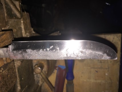

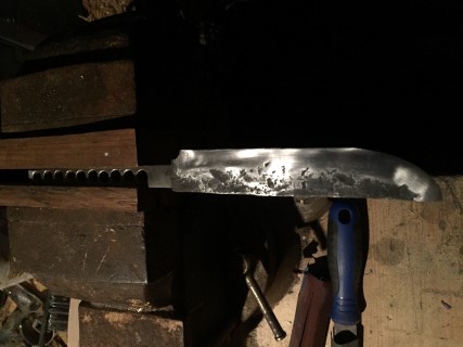

Moin,
bin bis zum Anlassen gekommen. Aber die Härte (vor dem Anlassen) scheint nicht besonders hoch zu sein, man konnte recht leicht mit der Feile Material abnehmen. Evtl. härte ich nochmal neu oder der Kohlenstoffgehalt ist doch zu gering geworden.

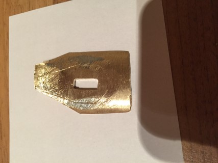

Das Parierstück ist aus der recycelten Badarmatur gemacht (alter Tröt: http://www.fletchers-corner.de/viewtopi ... ur#p539308, könnte klappen.
Vor dem Härten
Vor dem Härten
Vor dem Härten 1
Vor dem Härten 1
Parierstück
Parierstück
Parierstück 1
Parierstück 1
Nach dem Anlassen, Feilmarken
