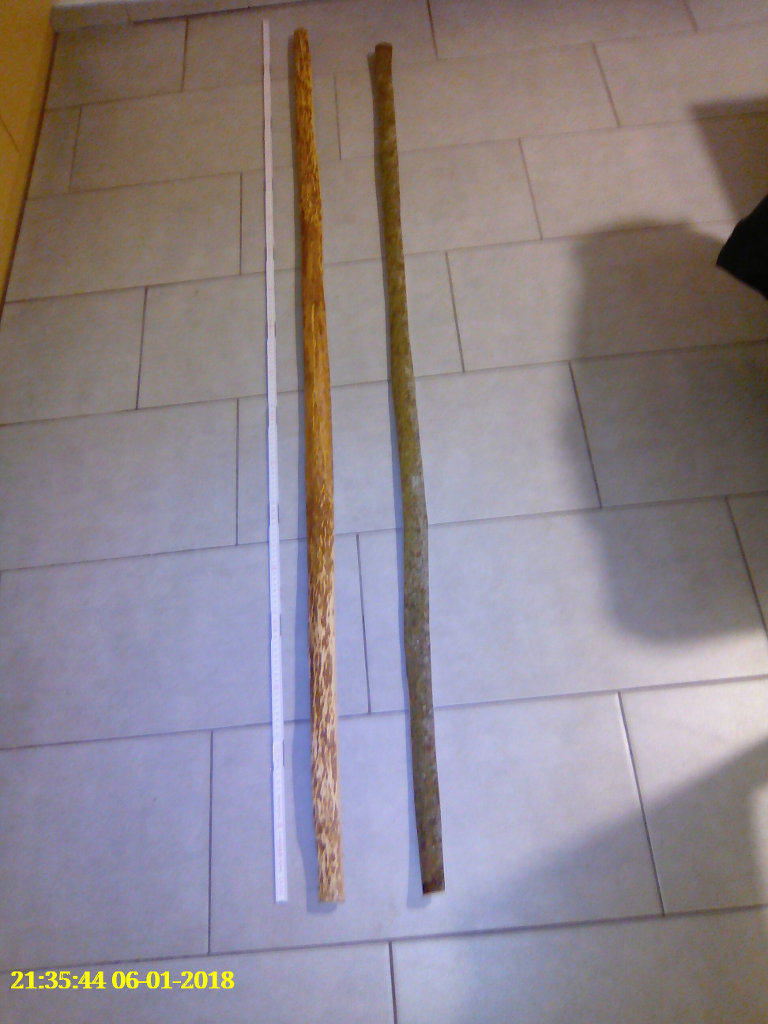

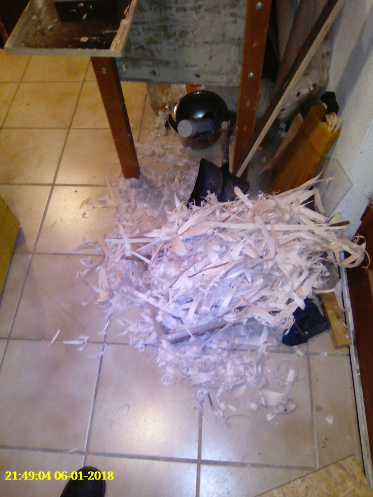

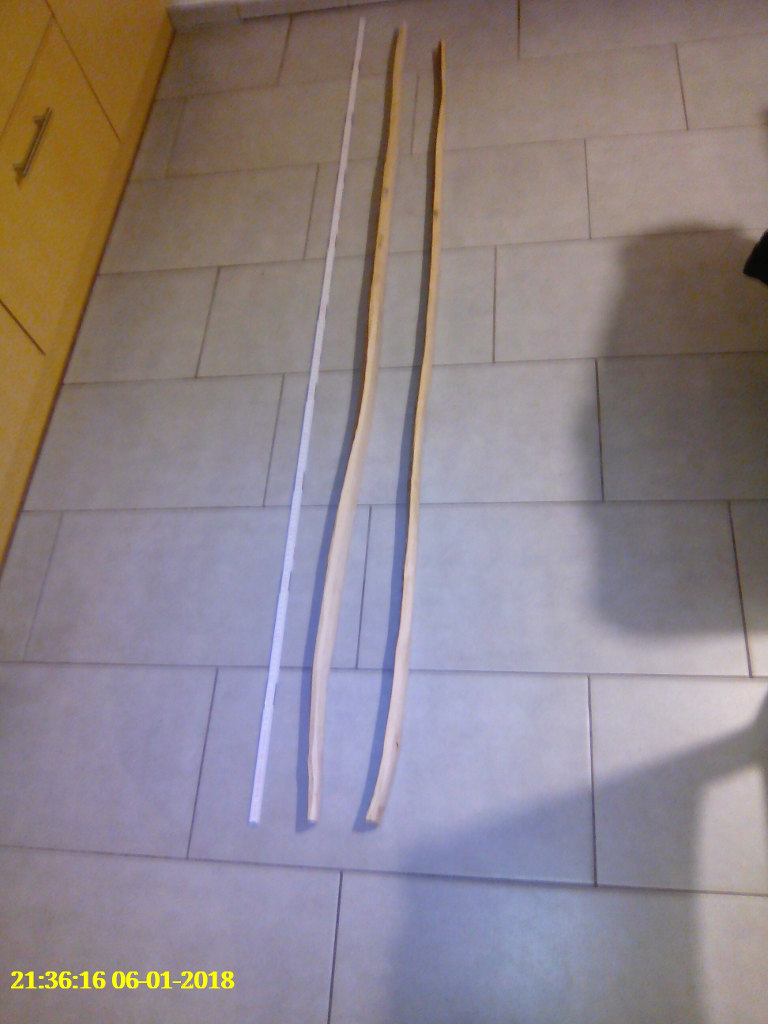

und schwupps ist's passiert, naja... nicht so wirklich.... ich war heilfroh, das die Temperatur im Kellerabgang nur bei knapp 13Grad liegt, geschätzte 5kg Hartriegel runtermessern ist auch bei nassem Holz etwas schweisstreibend.
Ein paar Bildchen
- Rücken
- Seite
- Reste
von 7cm runter auf 3,5cm beim Großen (noch 190cm lang), den schmalen Spaltling auf 180cm gekürzt, der ist eh nur noch knapp über 2cm dick, da lass ich die Rinde noch ein paar Tage drauf, wäre er nicht so gerade geworden, wäre er auch in die Spankiste gewandert... als Plan B (hoffentlich nicht) möglicherweise noch zu gebrauchen :)

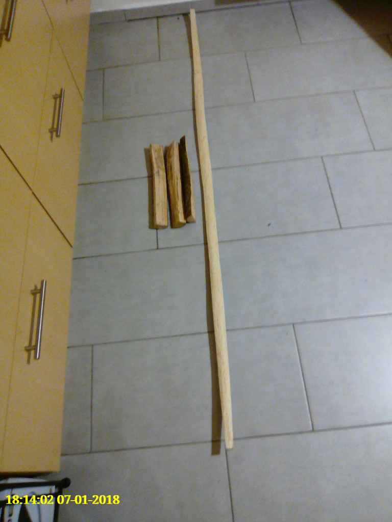

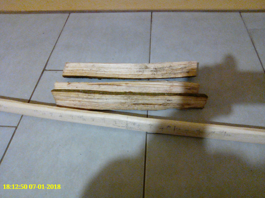

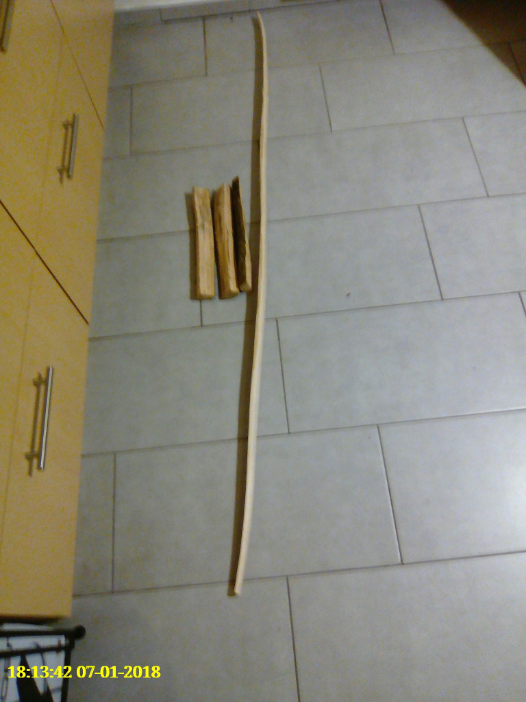

So nun,mal PlanB geglättet, Rinde runter und ein wenig zugespitzt.Von Gestern auf Heute hatte er satte 120g Wasserverlust, Rinde runter, glätten und zuspitzen ergaben auch noch mal ca 200g weniger Gewicht..... der ist jetzt runter auf knapp 700g gesamtgewicht, die dickste Stelle (mitte WAs) nur noch 18mm... eieiei.... und in der geometrischen Mitte nur noch 16mm :-[ (da war er vom Spalten am ausgefransten). Eigentlich auf dem Weg zum Kinderbogen.... wären da nicht noch 35mm maximale Breite und die Reststücke von meinem ersten Spaltversuch. Kurz mal in der Spankiste gekramt und hervorgeholt ;D ..... okidoki...die sind zwar völlig verdreckt, egal, aber da krieg ich bestimmt noch ein brauchbares Griffteil raus. Egentlich mag ich so eine Babbscherei an einem Holzbogen nicht. Auch Wurscht, bei 180cm Länge darfs auch mal ein steifer Griff sein. :D
Verzug hat er glücklicherweise keinen, die Enden stellen sich jedoch langsam ziemlich reflex auf. Eigentlich gut, jedoch... das heißt bei PlanA (dem dicken Spaltling) das sie deflexer werden, was sich aber auch schon nach dem Spalten andeutete. Dem werd ich heut noch die Enden im Spargeltopf kochen und soweit es geht reflexieren. ;)
Plan B mit den Reststücken:
Jtzt muß ich mich mal um PlanA kümmern, der braucht auch noch etwas Reduzierung ;D
