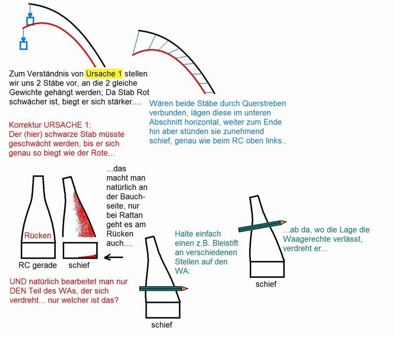

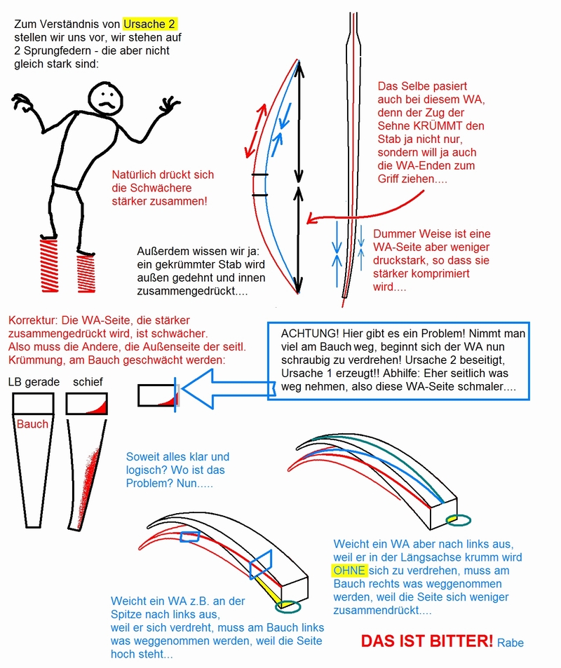

@Simk
Für mich sieht das eher nach einer seitlichen Abweichung aus, als nach einer Torsion.
Also würde ich auch Materialabtrag auf der Seite, von der er sich wegbiegt, empfehlen.
Rabe hat dazu schon mal folgende Grafiken gezeigt:
Aufgeben is‘ nich‘! ;D
Torsten

@Kemouac: Ich werd mich nach den Skiferien nochmals mit dem Bogen befassen. Danach ist noch eine Woche Zeit - mal sehen. Umschlagen ist entgegen meinem ersten Eindruck kein Problem - es ist der seitliche Verzug.
@Zoffti: Das sieht nur so aus - aus geometrischen Gründen sind die Fadeouts eben nicht hoch.
@Celtic Dragon: Irgendwie sind dieser Bogen und ich leider keine Freunde. Evtl. machen wir aber ne Paartherapie.
@Torsten (und Rabe): Danke für die tolle Anleitung. Jetzt muss ich nur noch die richtige Diagnose stellen.
