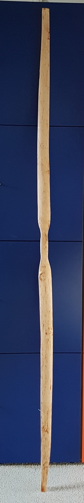

Re: Saplingbow 10, Neumi, Hartriegel + Birke
Verfasst: 22.01.2018, 17:35
von Neumi
BIRKE
Gestern habe ich den stave näher an die Endform gebracht, damit das Ding endlich mal trocken wird.
Das Holz lässt sich leicht mit dem Ziehmesser schneiden, schräg durch die Jahresringe schneiden ist überhaupt kein Problem. Das Holz schneidet sich seltsam, so als wäre es schon sehr trocken und die innersten Ringe sind beim schneiden abschnittweise delaminiert. Das Holz ist alles andere als zäh. Das hat mich beim schneiden ständig an Papier erinnert und etwas dickere Späne (2-3 mm) lassen sich sehr leicht und nahezu glatt zerbrechen, quer und längs zur Faser.
Verfasst: 22.01.2018, 17:39
von Klink
Kann ich von meinem Birkenrohling ehrlich gesagt nicht behaupten?!
Die erscheint doch recht zäh.
Allerdings is die auch schneeweiss vom Holze her, Deine dagegen erscheint so dunkel :O
Verfasst: 23.01.2018, 10:33
von Neumi
Klink hat geschrieben:...Allerdings is die auch schneeweiss vom Holze her, Deine dagegen erscheint so dunkel...
Man sieht ja auch nur den Rücken - das Holz ist schon sehr hell.
Verfasst: 27.01.2018, 19:59
von Neumi
BIRKE
Hallo und hier das nächste Foto - die Birke ist jetzt endlich trocken, hat ihre nahezu endgültige Form bekommen und wird jetzt getillert usw.
Rückenansicht
Rückenansicht
Und noch die Seitenansicht vorm tillern - gefällt mir nicht so besonders und wird korrigiert ;D
Verfasst: 27.01.2018, 21:19
von TorstenT
Sieht schon mal sehr vielversprechend aus! :)
Bin gespannt!
