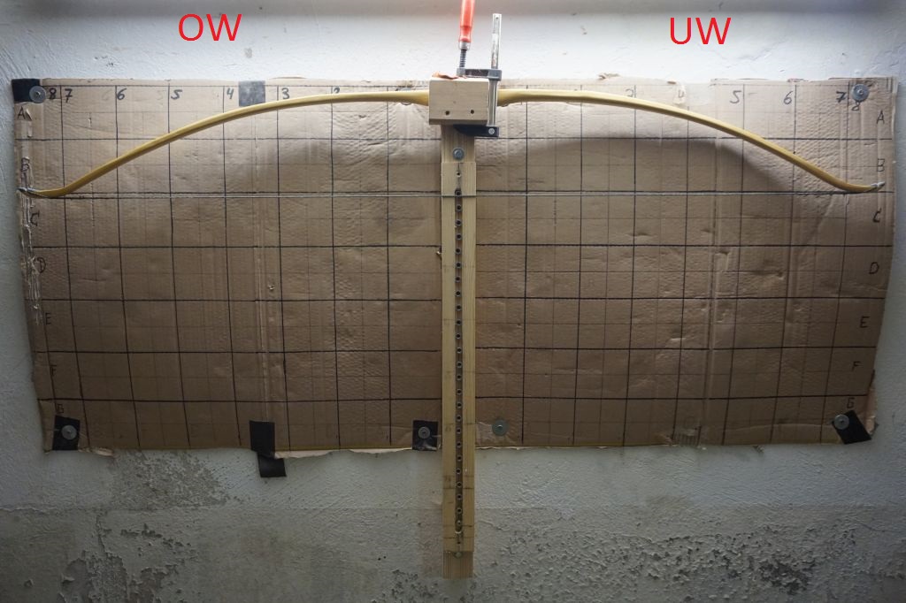

Der Bogen sieht klasse aus.
Täuscht es? Ich habe das Gefühl der untere WA biegt aussen etwas mehr. Es kommt mir vor als sei der Sehnenabstand zum Belly unten etwas grösser als oben. Und bin von da her der Meinung es müsse gerade umgekehrt sein.
Eppur si muove
Beiträge: 3567
Hat gedankt: 33 Mal
Hat Dank erhalten: 186 Mal
Re: 1. Osage Orange 55#@28''
killerkarpfen hat geschrieben:Täuscht es?
Ja, das tut es ;) Die Pfeile heben sauber ab , der untere ist Stärker und auf dem Bild sieht man das der obere Wurfarm etwas mehr kommt auf Standhöhe.
killerkarpfen
Beiträge: 2855
Beitrag von killerkarpfen »
Ja da sieht man's gut... seh ich es auch
Schönes Bögelchen :)
