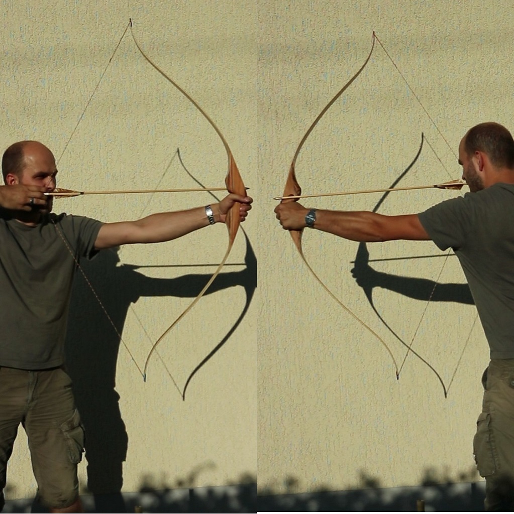

Meine Recurves schieße ich bei 1,85 Körpergröße und Anker am Mundwinkel mit ca 29-30 Zoll Auszug.
32 Zoll sehen dann so aus.

irgendwas is ja immer

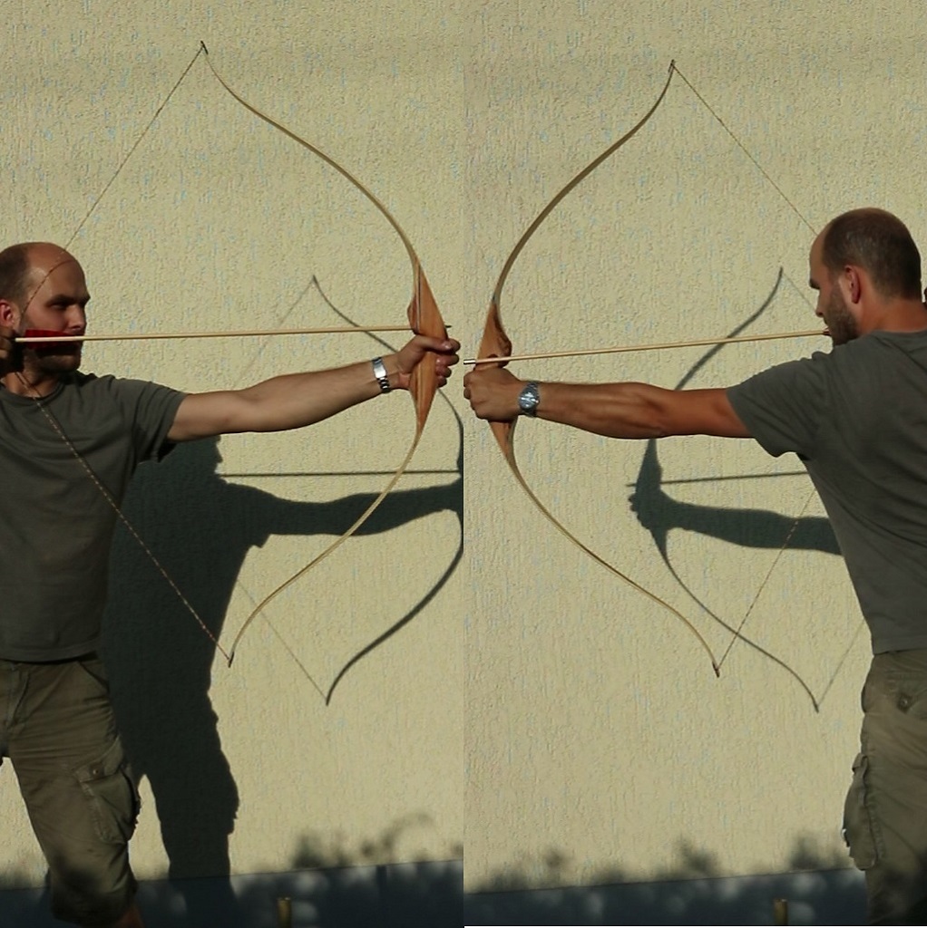

So sieht das bei 28Zoll aus.
Der Bogen verträgt einen extremen Auzug, weil ich ihn so designed habe.
Der andere würde das nicht so klaglos wegstecken.
Der macht bei 30 Zoll zu.
