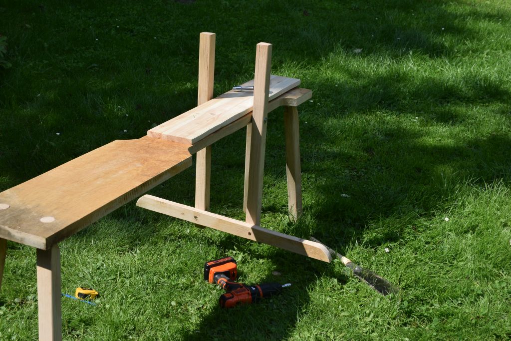

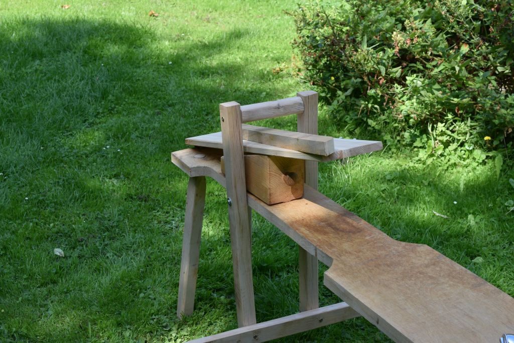

Fertig!
Nu noch nen Block zum unterschieben basteln, ggf. alle Füße auf die richtige Länge bringen und alles abschleifen und ölen.

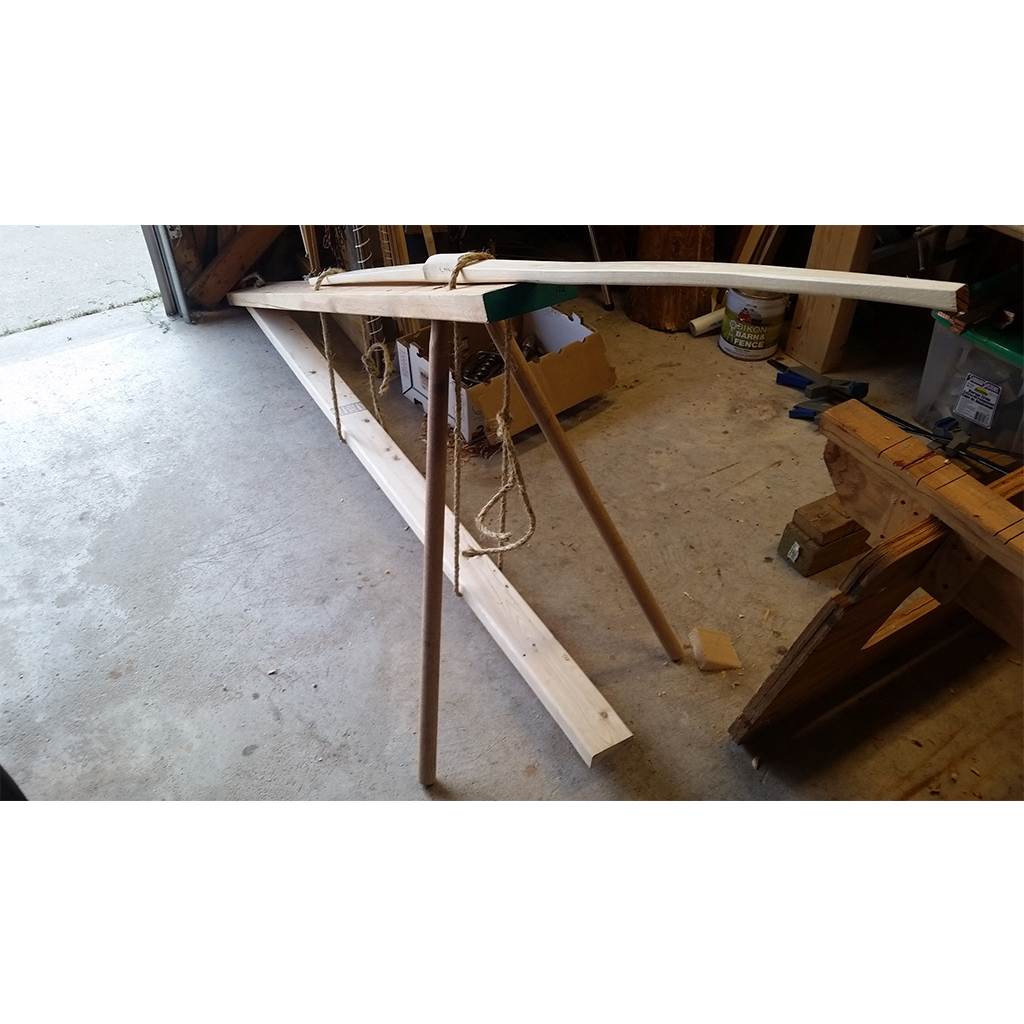

Moin Ich meld mich mal wieder
Ich muss gestehen, dass ich obwohl ich alle Anleitungen gelesen und Bilder studiert habe die ihr mir freundlicherweise bereit gestellt hab, noch nicht die Zeit und Motivation gefunden habe eine Schnitzbank zu bauen. Hauptsächlich weil es für einen Schüler ohne einkommen, Maschienenpark, oder connections (Amerikaner würden sagen) ein "pain in the ass" ist alles dafür zusammen zu bekommen.
Stattdessen hab ich eben auf PA etwas viel versprechendes gefunden. Minimaler Arbeits- und Materialaufwand und perfekt zum oben im Garten an neben den Tillerstab stellen
Schauts euch mal an, hab das hier im FC noch nicht gesehen
http://www.primitivearcher.com/smf/inde ... 277.0.html
PS: um auch recurves darauf zu bearbeiten könnte man das massive Brett durch zwei parallele Bretter mit zwei querstreben ersetzen

Re: Alternative zu Schnitzbank
upps ^^
Also bei mir funktionierts jetzt, mehr als strg+c , strg+v kann ich auch nicht machen
Ansonsten PA, How to's and build alongs, bow workbench
dieses Foto dürfte aber auch reichen

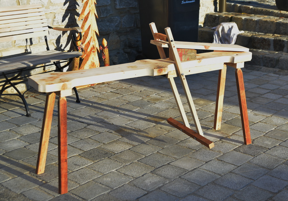

Servus,
danke Jonas für deine Bauanleitung, hab aus alten Holzresten nach deiner Bauanleitung die Schnitzbank nachgebaut und bin davon begeistert.
- Rotzeklotz
- Beiträge: 1779
Freut mich, dass die Anleitung was getaugt hat...ist das auch deine erste Schnitzbank? Wie auch immer, sieht gut aus das Teil.
