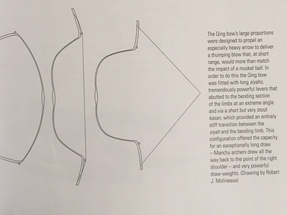

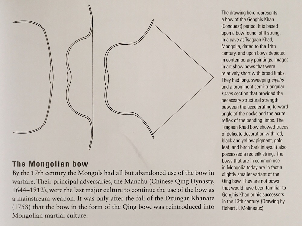

Hier ein Ausschnitt aus dem Buch von
"Mike Loades, The Compositbow".
ISBN: 1472805917
vG Dshonon

Ja, danke. Das erklärt einiges.
Die haben diese Qing Bögen mit 150 lb geschossen ?! Donnerwetter!... daß die Siyahs das ausgehalten haben. :o
