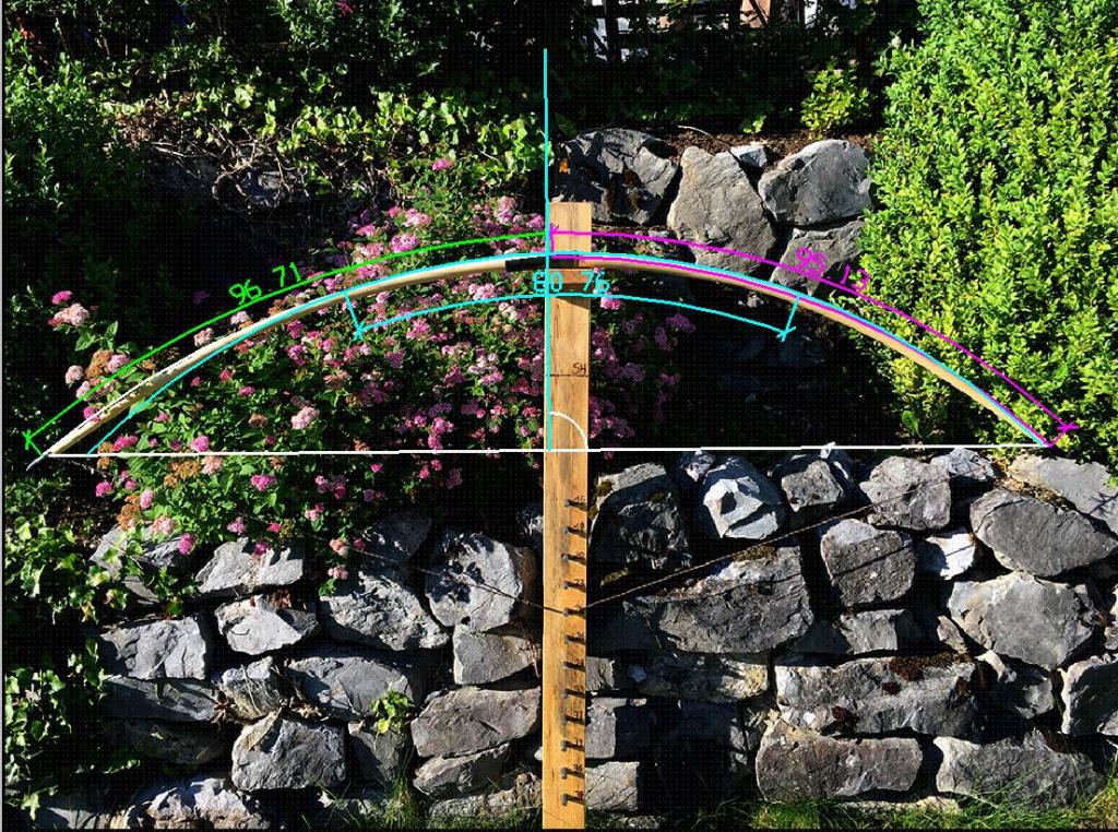

So nicht eingeschnappt, aber der Tiller ist für einen ELB richtig mies. Da musst du kräftig nochmal ran...
Beiträge: 7088
Hat Dank erhalten: 301 Mal
Re: "Toothpick" 2017 - Para baut nen ELB :)
Blacky war schneller...
Der Tiller ist deutlich zu mittenlastig, zumal du da nur 24" ausziehst. Die aeusseren 1/3 biegen fast gar nicht. Ausserdem ist der linke WA steifer als der rechte. D.h. eingentlich biegt der rechte zu viel.
Die Gruselnocken haettest du wenigstens fein schleifen und polieren koennen. :P

Dachte ich mir schon....aber naja der Erstling :)

Na n bissl hier Bilder angucken waer dann schon drin gewesen, oder? :-\

Oder vorm Finish halt einfach mal hier Bikder posten und fachkundige Hilfe einholen. ;D

Der Bogen liegt ja völlig schief auf dem Tillerstock. Leg den doch mal besser auf und mach noch mal Bilder. Dann kann man auch sehen was noch zu machen ist.

sorry - hab mich etwas schlecht ausgedrückt zum Thema Maschineneinsatz, wollte eigentlich sagen, dass ich beim Tillern keine elektrischen Geräte mehr verwende. Aber zum grob zusägen nehme ich auch die Bandsäge - auch aus Zeitgründen.
Kannst du noch ein Foto vom abgespannten Bogen und danach mit Auszug zeigen.

OK, werde mich noch mal ans tillern machen...wie gesagt ist erst der erste ELB...
Aber dafür finde ich bis jetzt schon auf dem richtigen Weg oder?

Ja auf dem richtigen Weg schon, aber das Ziel ist noch ein Stück weit weg.
Mach doch noch einmal Bilder , mit korrekt aufgelegten Bogen.
Dann hör zu bzw lies was andere Dir raten.
Ist nämlich nicht alles Käse.

killerkarpfen hat geschrieben: Mach doch noch einmal Bilder , mit korrekt aufgelegten Bogen.
Wieso meinst Du, dass der Bogen nicht korrekt aufgelegt ist?
Ich denke er nutzt die obere Kante des Ledergriffs als Pfeilauflage. Dann liegt der Bogen mit dem Punkt genau in der Mitte auf dem Tillerstock.
Oder sehe ich das falsch?

Wenn schon muesste er 3cm weiter nach rechts. Die Hand greift ja unter dem Pfeil. Das aendert den Tilller aber nicht so wirklich dramatisch.
Zum Weg: Vorher ein paar von Blackys Boegen anschauen haett ein paar Meilen gespart ::)

Ilmarinen hat geschrieben:...Dann liegt der Bogen mit dem Punkt genau in der Mitte auf dem Tillerstock...
Der Bogen sollte mit dem Druckpunkt der Bogenhand mittig auf dem Tillerstock liegen, nicht am arrowpass.
Und die 3 cm machen viel aus, nur hier nicht, da der Bogen viel zu stark mittig biegt - da kannste nach links oder rechts schieben, wie du willst, das wird sich nicht ändern. Aber da der Bogen für das Zuggewicht sowieso viel zu lang ist, denke ich, dass man den noch retten kann - wenn man kann ;D

Der Designfehler, dass Pfeilanlage mittig Bogen zeichnet ist hier ja schon vollzogen. Insofern, wenn man retten möchte, wäre der Bogen ungeachtet des Zuggewichtes komplett neu anzulegen.
Was ich bei einem diagonal liegenden Hickory nicht mit hoher Zuggewichtserwartung kombinieren würde. Neumi hat recht indem er die Länge muniert. Ein Kürzen auf 72 Zoll würde dem Vorhaben gut zu Gesicht stehen.
