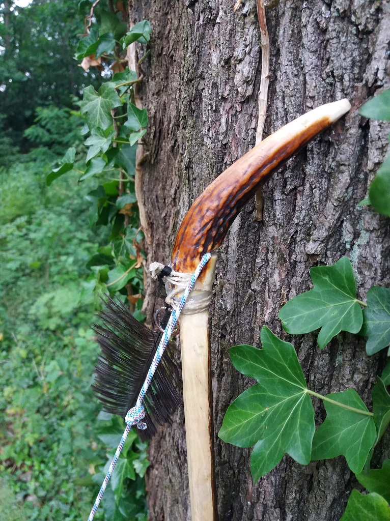

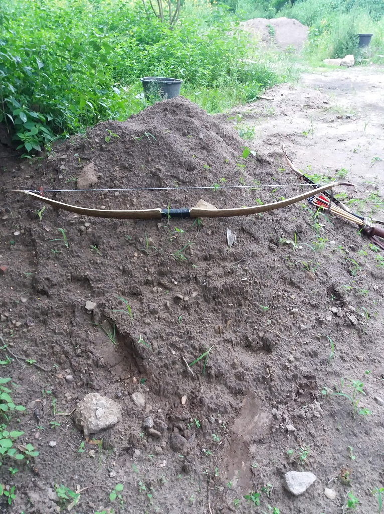

wollte heute mal mein Wochenendwerk vorführen. Nach euren ganzen Tipps und Anregungen habe ich mir den Bogen mit den Monsternocken noch einmal vorgeknöpft. Ziehklingen raus und vorsichtig drauf los getillert Ausrüstung ist die selbe Tillerkonstruktion auch. Als das erstmal erledigt war mit dem Nachtillerversuch habe ich das Geweih mit Bärenkräften gelöst alles nochmal aus- & abgeschliffen das Geweih um die Hälfte eingekürzt, neu gebohrt und wieder rangebabbt, neue Nocke gesägt, Wurfarm insich nochmal beidseitig eingekürzt und fertig (Ca. 1 Tag arbeit). Der Bogen hat nun 1800 mm gesammt und 1700mm NTN.
Die Sehne aus PP-Schnur habe ich bis meine Rolle B55 von Bearpaw eintrifft erstmal durch eine Art Paracord mit Ummantelung ersetzt, es besitzt eine Dehnbarkeit von max. 5% (fühlt sich mehr an wie ein Kabel). Zusammen mit den gekürzten Nocken wirft der Bogen nun wesentlich giftiger als vorher.
Die Standhöhe ist von 155mm auf 150mm gesunken. Ich habe das Gefühl, dass der untere Wurfarm in gespanntem Zustand mehr biegt als der obere aber beim Ausziehen nicht....oder täusche ich mich da? Bestimmt ist es so. ??? ??? ???
Der max. Auszug ist nach dem Nachtillern irgendwie von 28 Zoll auf irgendwas zwischen 26 & 27 gesunken. (Störte mich jetzt nicht wirklich da mein Auszug bei ca. 25 Zoll liegt.)

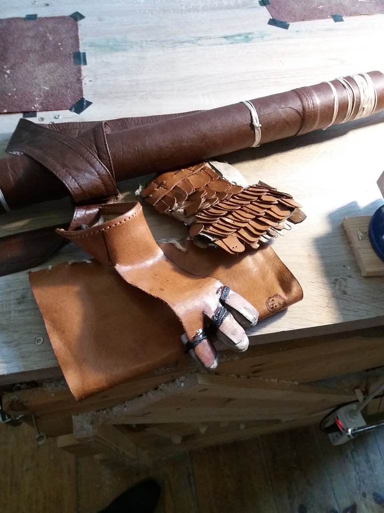

Die Zeit wärend ich auf den Leim gewartet habe habe ich mir damit vertrieben aus Lederresten und alten Gartenhandschuhen einen Ablasshandschuh und einen Auflagehandschuh mit Schuppenpanzerung sowie einen Köcher und Armschutz zu bauen. Auch hier alles erst Versuche. (Fotos)

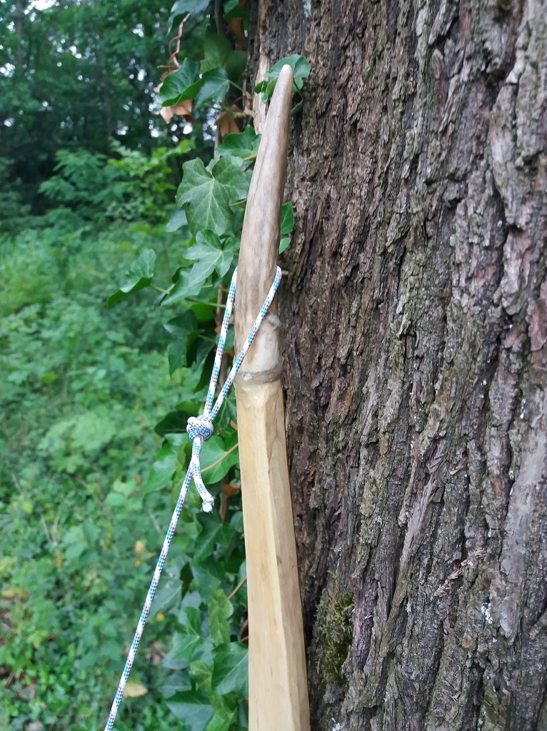

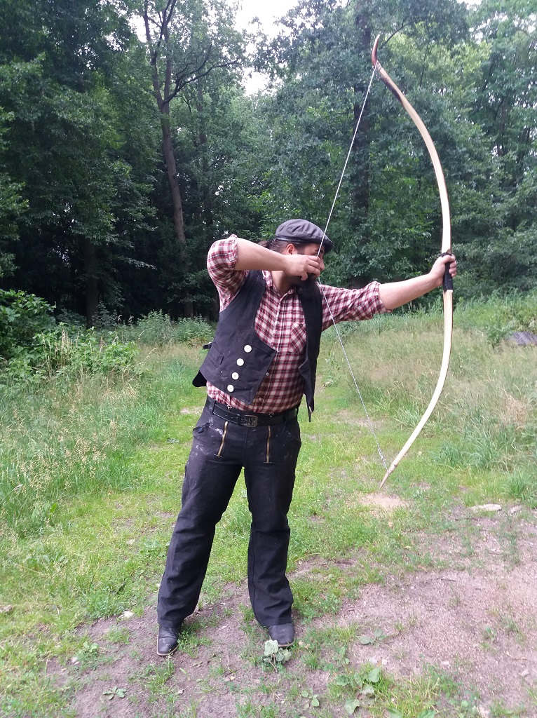

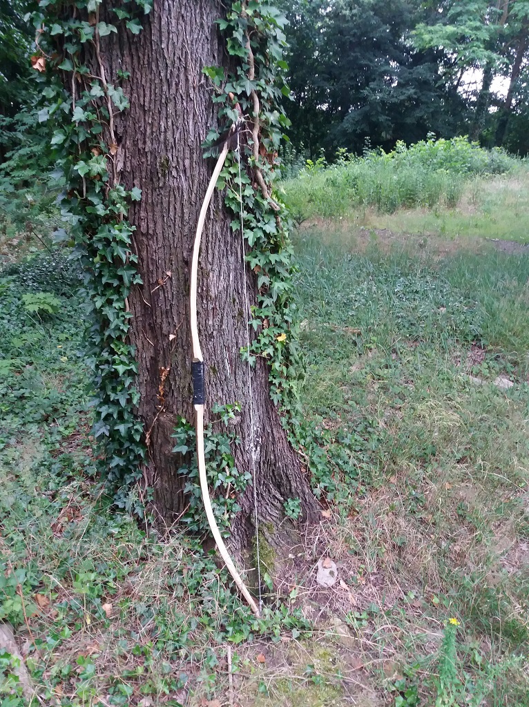

Hier jetzt die neuen Fotos von Nocken, Profil und Auszug:
Auszug ohne Pfeil
Auszug ohne Pfeil
Auszug mit Pfeil
Auszug mit Pfeil
Profil 1
Profil 1
Profil 2
Profil 2
Nocke oben
Nocke oben
Nocke unten
Nocke unten

Wow, Du gehst ja zur Sache. Gesamtheitlich macht Deine Ausrüstung einen ganz schön martialischen Eindruck. Die obere Nocke generiert zusätzlich zum Schuss noch ein veritables Bedrohungsmoment für die Zielscheibe oder das 3D-Ziel. ;D
Beim Armschutz habe ich Bedenken, ob die Schutzwirkung wirklich ausreicht. Das Leder sieht relativ weich aus. Hast Du schon einmal eine Sehne auf den Unterarm gekriegt? Das zwiebelt spürbar und ist einem Peitschenschlag durchaus vergleichbar. Ich habe einmal die Sehne meines Bogens (47#) draufgekriegt. Da hatte ich eine Strieme, die etwa 1 mm erhaben war und der Arm war grün und blau. (So etwas ist immer die Strafe für Fehler beim Schuss.) Deshalb solltest Du auf die innere Unterarmpartie über die gesamte Länge noch ein festes Leder aufnähen. Für den äußeren Unterarm ist es okay, denn dort schlägt die Sehne ja nicht auf.
Deinen Bogenhandschuh finde ich gut. Wenn das Fischschuppendesign auch Daumenballen und Zeigefinger abdeckt und nicht großartig herumflattert, traue ich dem Handschuh eine gute Schutzwirkung gegen einen eventuell beim Abschuss brechenden Pfeil zu. So etwas kommt gelegentlcih vor und dann landet mit etwas Pech das hintere Bruchstück des Pfeils in der Bogenhand. Insofern ist Dein Bogenhandschuh auch in der Machart eine gute Idee, finde ich.
Mir gefällt Dein Engagement. Möge es Dir in dieser Weise erhalten bleiben. :)
VG
Ralf

ja die Handschuhe sind irgendwie etwas grob geworden im Design. An Daumen und Zeigefinger sind die Plättchen doppelseitig befestigt also auf Zug und bewegen sich mit dem Material darunter mit. Wo der Pfeil läuft sind die Schuppen unterbrochen so kann der Pfeil frei laufen.
Der Armschutz ist tatsächlich etwas dürftig habe heute meinen Haselbogen eingeschossen mit dem liefs gut dann gab es einen Ablassfehler mit dem gekauftem 45# Elb der war deutlich spürbar aber noch nicht schlimm.

Ilmarinen
Beiträge: 1248
Re: Mein 1. Bogen (Flachbogen,Haselnuss+Geweihnocken)
Beitrag von Ilmarinen »
HI,
der Tiller ist leider von den Fotos her nicht zu beurteilen, da der Blickwinkel von hinten auf den Bogen geht.
Das Foto sollte 90° zum Bogen (nicht zum Schützen) sein.
Jörg
Beiträge: 6237
Hat gedankt: 75 Mal
Hat Dank erhalten: 227 Mal
Servus, ja die Perspektive ist nicht gut.
Der untere WA biegt in der Mitte Zuviel, da könntest du davor und danach noch ein wenig Schaben um die Stelle zu entlasten.

Wollte nur kurz belustigt anmerken, dass die Hirschtiertips ( :P ) dem Bogen einen geflippte-Enden-Look geben vollkommen ohne jemals Holz gebogen zu haben ;D ;D
