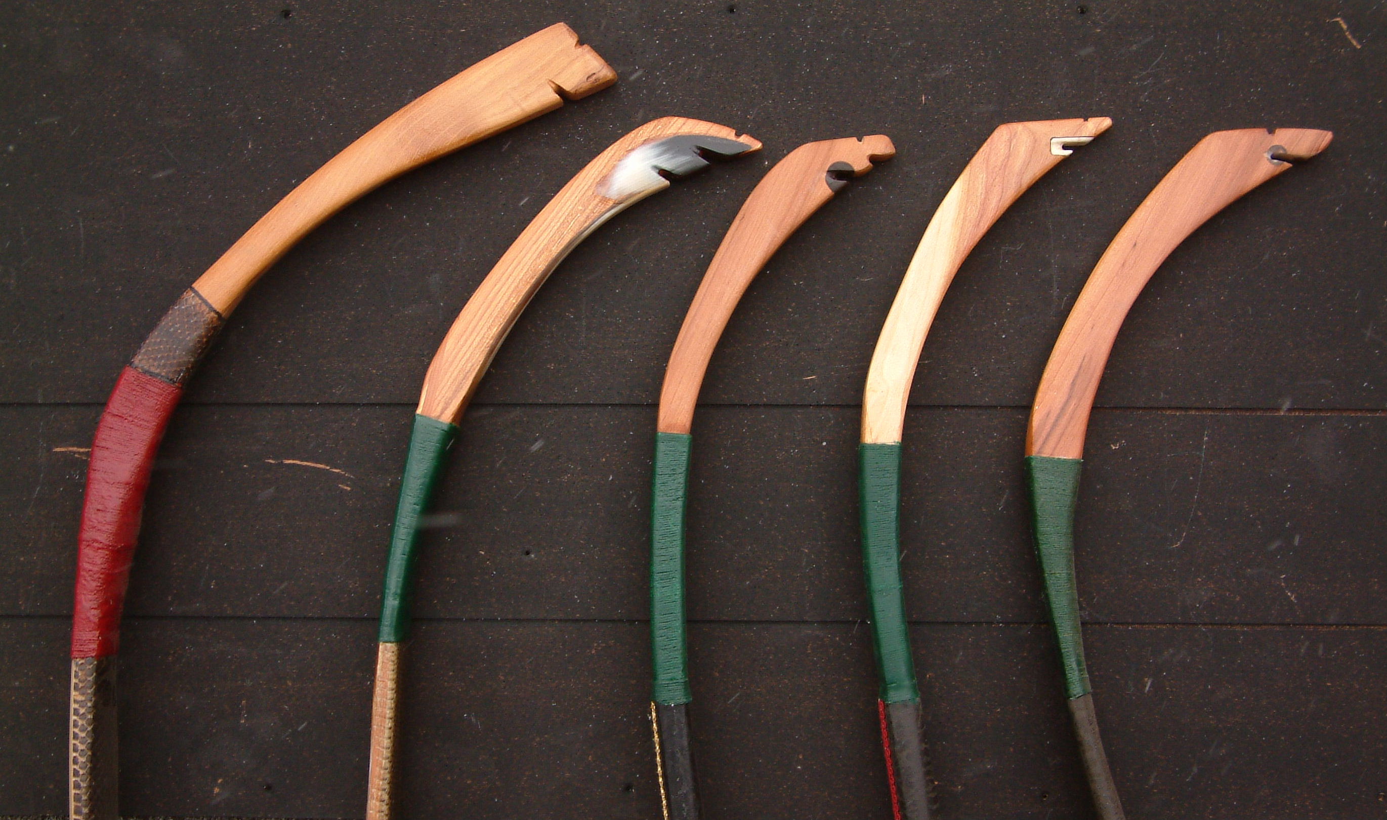

Kirschbaumholz als Siyah ist hervorragend, zudem in Kurve gewachsen: bestens.
Rattan in 160 cm Länge wäre m.M. genau passend, aber dann den Wurfarm wirklich ausnutzen, also nicht nur eine Minimalbiegestelle.
Den rat von Benzi befolgen und die Sehnenkerbe sichern, entweder seitlich mit Horn (auch partiell, 2. von links) oder Geweihknochen oder ein Inlay (eckig oder rund, je nach Möglichkeiten, s. die drei rechten).

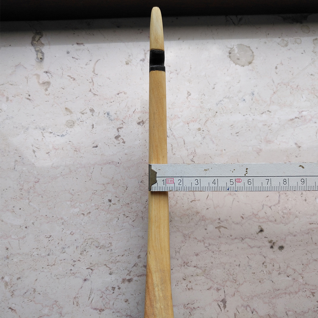

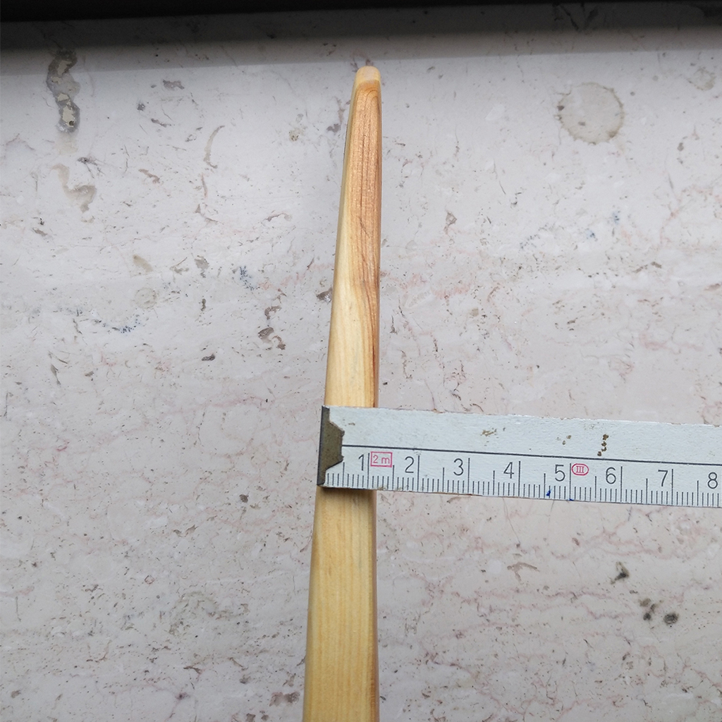

Was mich noch interessieren würde wären empfehlungen für die Dicke der Siyahs und ob sie am bauch oder am Rücken Breiter sein sollen ;D

Die Abmessungen von Siyahs (Länge, Winkel, Form etc.) richten sich generell nach:
- Bogentyp, historische Vorlage
-anzustrebenden Sehnenwinkel
- Auszugsgewicht, Auszugsverhalten
- Bogenlänge
- u.v.m.
Das muss man locker sehen: entweder experimentieren oder sich eine historische Vorlage suchen. Ich hatte früher mal gebogene Geweihspitzen als Siyahs angebaut. Die waren ja vorgegeben in Länge und Krümmung. Der Rest ergab sich dann, war halt ein Versuchsbogen.
Was die Breite angeht: Historische Vorlagen zeigen meist eine gleichmäßige Breite am Siyahende, also im Querschnitt ein Rechteck. Macht man den Rücken breiter (Querschnitt Trapez), also dort, wo die Kerbe ist, dann hat man mehr Material in der Kerben-Umgebung (also mehr Stabilität) und weniger Reibung an den Siyahflanken, dafür aber mehr punktuelle Belastung der Sehne.

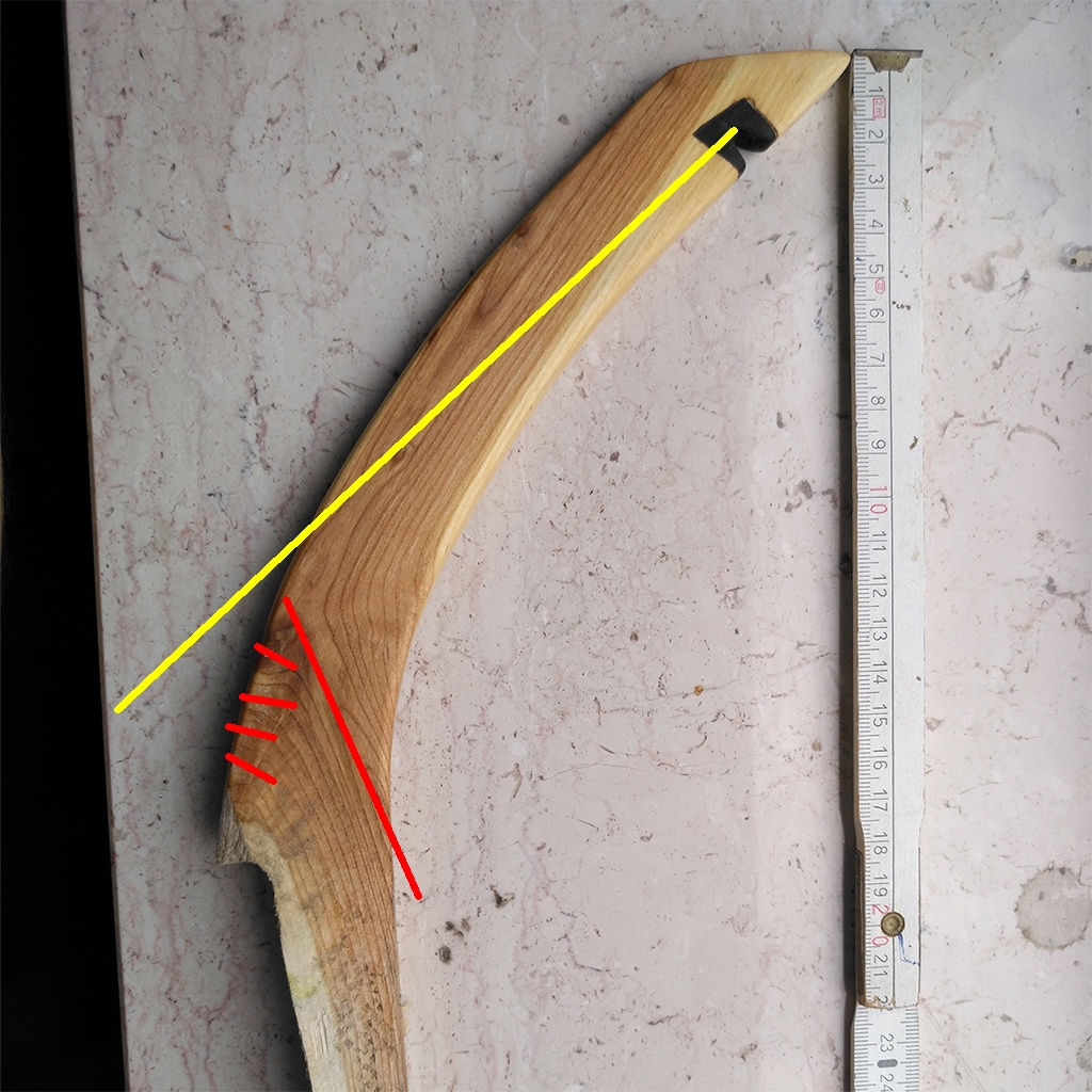

Beitrag von 0ri9ine11 »
Eigentlich genau das gleiche wie am Anfang des Threads, nur dass es diesmal nicht die ersten sind ;D
Kommentare? Anregungen? ???

Die Abmessungen des Siyah sehen ganz o.k. aus.
Was mir nicht gefällt, sind die auslaufenden Fasern (rot markiert): Bruchgefahr! Man nimmt entweder ein Stück Holz mit natürlich gewachsener Krümmung oder abgesperrtes Holz (3 Schichten im Wechsel über Kreuz).
Die Kerbe sollte der Sehne folgen (gelbe Linie), sonst gibt es Reibung.

-den Kerbenwinkel hatte ich mal bei einem Bogen in sehnenrichtung (auf standhöhe) was aber dazu führte, dass die sehne kurz vor Vollauszug über die Kerbe rutscht. Is es nicht sinnvoller die Kerbe in der Mitte zwischen Sehnenwinkel auf Standhöhe und im Vollauszug zu machen? ???
-Hier
hast du mal etwas ähnliches mit Astgabeln gemacht, weshalb ich angenommen habe, dass das ok wäre, dass ohne astloch und nur mit Krümmung besser ist ist mir auch klar und ich halte weiter Ausschau ::)
