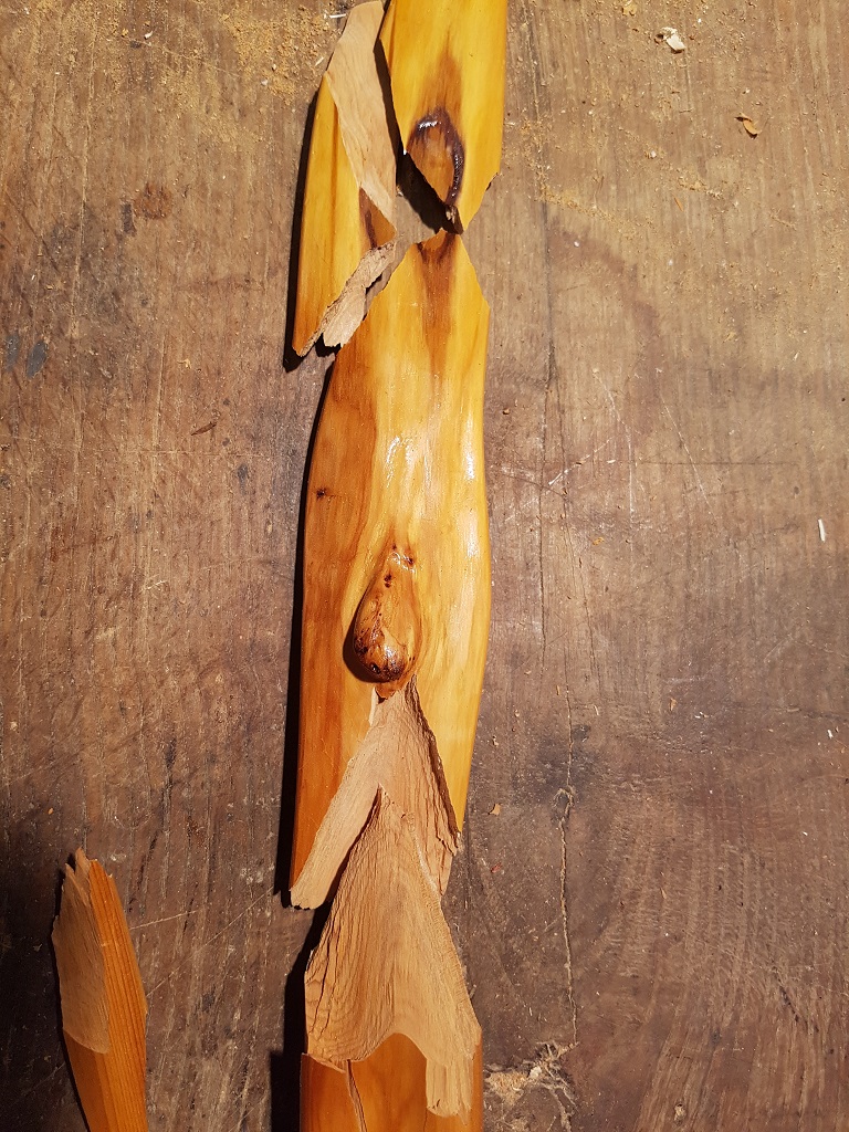

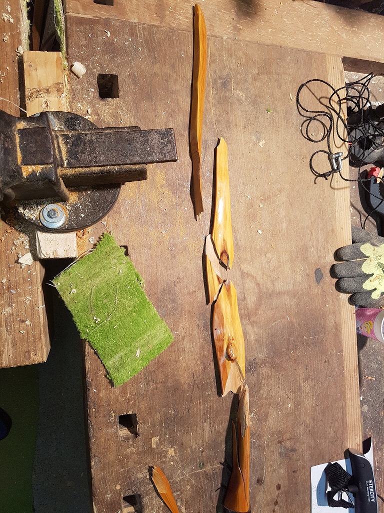

Ich kann es gerade nicht in Worte fassen!!!!!! War gerade dabei ein Diagramm des auszugsweise zu erstellen und dabei ist mir der Bogen bei 29"@44# um die Ohren geflogen
Ich habe nicht einmal alle Teile gefunden.
Fahre jetzt nach Heim und werde noch ein paar Bilder hoch laden.
Ich hoffe ihr könnt mir dann sagen was da falsch gelaufen ist

Ist der untere Wurfarm an der Stelle wo es schmal wird geplatzt?
irgendwas is ja immer
Re: Eiben Flachbogen aus geschenktem Holz
Den Bogen hat es regelrecht zerfetzt, ich denke schon das das vom unteren WA ausging.
ich vermute aber das die 2 Totholzstellen und der danebenliegende Astknoten zu viel Ekelstellen auf einem Fleck waren.
aber Bilder sagen hier mehr und ich hoffe ihr könnt hier Licht ins Dunkel bringen.

Meh... war irgendwie klar, daß er wenn, dann da an diesen beiden Stellen wegbrechen würde.
Aber gut - hinterher is man immer schlauer.
Bei den Ästen im Hauptbiegebereich wars aber von vornherein iwie ne gewagte Nummer, zumal der Hebel quasi direkt auf die Schwachstellen wirkte.
Was mir noch auffiel: Du schreibst da daß du ihn auf 26" getillert hattest - waren die +4" noch innerhalb der Toleranz (also mit einkalkuliert oder hatteste einfach mal so ins blaue hinein sehen wollen wie weit das gut geht ? Denn 30" Auszug bei einem knapp 1.60 selfbow mit steifen Enden und bei den Ästen sind schon ziemlich rikant gewesen und man sieht bei 28" Auszug auch, wo es hapert...
Egal, verbuchste unter Lehrgeld und gut.
Schön auf seine Art war er trotzdem.
