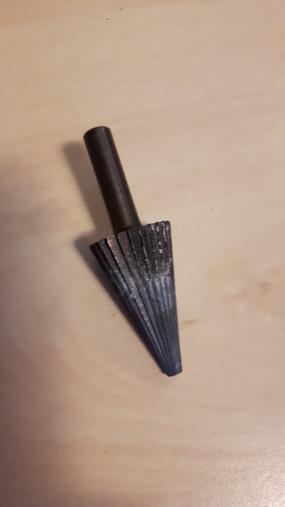

Ich hab son Teil hier.
Das ist aber irgendwie nicht geeignet.
@ fatz: ein Foto wär schön.

Das Raspelding müsste aber auch gehen.
Du musst nur mit einem 6er Bohrer vorbohren.

Grombard hat geschrieben:Das Raspelding müsste aber auch gehen.
Besser nicht, weil das Raspeldings gerade Flanken hat und eben keine gewölbten.
Warum? Es bleibt mehr Holz unter der Nocke übrig.
Der Holzbohrer kostet so gut wie nix und ist in kurzer Zeit umgearbeitet. Damit bohrst du ein sauberes Loch in die Hornspitze und es dauert nur Sekunden.

Das Problem bei der Kegelfräse ist, dass die Bohrung schon viel zu breit ist, obwohl noch nicht tief genug.
@ Roby-Nie: Vielen Dank, die PDF ist richtig gut, damit kann ich was anfangen.

Mein Bohrer sieht aehnlich aus, wie der in Roby-Nies Pdf. Nur, dass ich Kanten noch angeschliffen hab, so wie die Spitze des Bohrers original war.

fatz hat geschrieben:Mein Bohrer sieht aehnlich aus, wie der in Roby-Nies Pdf. Nur, dass ich Kanten noch angeschliffen hab, so wie die Spitze des Bohrers original war.
Ich hab den Bohrer in Aktion gesehen und der iss klasse! Frisst Horn weg, so schnell kannste gar nicht kucken.

Ich hab mir jetzt son Bohrer bestellt, der nächste Bogen dieser Art, wird dann Hornnocken bekommen.
