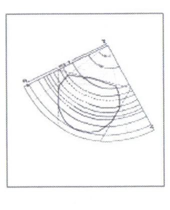

Ich musst hier bei Jo's Beitrag aber auch an den Ötzi-Bogen denken, der ja auch "verkehrt herum" geformt zu sein scheint. Dazu gab es hier auch mal einen Thread...irgendwo. Ich meine mich zu erinnern, dass der Ötzi-Bogen am Bauch breit und flach ist und aussenseitig stark gerundet. Als "ELB-Design" liegt der genau verkehrt herum im Holz ...als Fichtrenast-Bogen hingegen... ::)
Wenn man hier nun also Jo's Idee, alpine Nadelhölzer könnten Bogenbau-tauglich sein, weiter spinnt... dann wäre der Ötzi-Bogen in seiner "Invers-D-Form" evtl sogar das Modell für den Querschnitt eines solchen Fichtenast-Bogens - "getrappter ELB" optimiert für wenig drucktolerantes Holz...

So gesehen hat jeder Flachbogen mehr oder weniger ein D-Profil, solange er am Rücken den Ringen folgt. Aber es gilt nun mal die (ungeschriebene?) Definition, daß der runde Teil des D am Bauch zu sein hat. Sonst wird der Begriff so allumfassend, daß seine weitere Verwendung sinnlos wäre.
Nennen wir es doch zumindest "verkehrtes D-Profil". Obwohl, dann könnte wieder einer behaupten, daß "D-Profil" ein allgemeiner Begriff ist der das verkehrte inkludiert... ::)

Auch wenn mich jetzt der Mark noch lieber mag, aber der Oetzibogen hat nicht dern klassisch steinzeitlichen umgekehrten D-Querschnitt, bei dem der Ruecken durch die Aussenseite eines relativ schmalen Baeumchens gebildet wird und der Bauch voellig plan, bzw. teilweise sogar leicht gekehlt ist. Der geht eher schon in richtung dessen, was der klassische mittelalterliche Langbogenquerschnitt ist. Der Bauch ist zwar noch etwas breiter als der Ruecken, aber der Querschnitt ist fast rund, wenn man von einem flachen Streifen in der Bauchmitte absieht. Zumindest bildet das der Herr Junkmanns so ab.......
Ah ja und nochwas: das Ding ist aus Eibe mit ca 20 Ringen / cm. Das ist nicht irgendein "alpines Nadelholz".....

und wenn ich eines der Bilder mal hier wiedergebe, dann liegt der Bogen in meinen Augen schon ziemlich D-Förming - aber eben anders herum.
