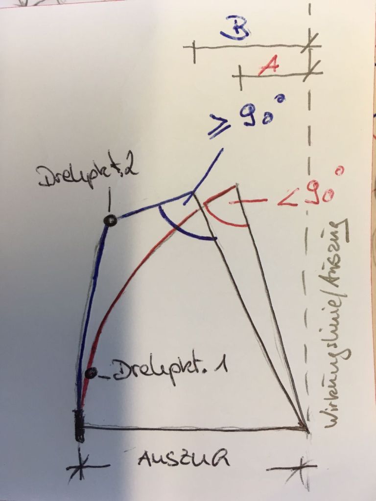

Danke Rotzeklotz für Deine Mühe, aber ich checks immer noch nicht. Was ich verstehe ist dass der Winkel umso größer ist je weniger die Tips runter (oberes) und rauf (unteres) kommen. Alles weitere ist mir noch nicht klar. Aber egal, ich komm da schon noch drauf!

Jetzt geb ich meinen Senf auch noch dazu. Den geringsten Sehnenwinkel hättest, wenn der Bogen nur im Griff biegen würde, und die Wurfarme gerade wären. Ist der Bogen im Griffbereich steif wird der Sehnenwinkel bei gleicher Auszugslänge umso größer, je später die Biegung Im Wurfarm einsetzt.

Ich erkläre es mir mit Hebel und Drehpunkt...
Wenn ich mir ein Drehgelenk nach Variante 1 nach den FA ( und als Variante 2 an z.B. meinem oberen Schwachpunkt denke (oder einzeichne). Dann den WA nach Var1 belaste, wirkt ein langer Hebel gleichmäß bis zur Wirkungslinie von deinem Auszug, was einen kurzen Abstand zu dieser Linie und einen Sehnenwinkel von < 90° verursacht.
Bei Var2 wird bei gleichem Auszug der überwiegende Teil der Kraft auf im verhältnismäßig kurzen Hebelarm durch Biegung kompensiert, wodurch sich aber der gesamte WA nicht so weit an die Wirkungslinie bewegt und somit einen großen Sehnenwinkel verursacht. Ist vielleicht auch noch nicht hundertprozentig, deshalb hab ich mal meine Skizze beigefügt (natürlich etwas übertrieben dargestellt). Das ist aber glaub auch das was Rosenklotz und Coal ausgedrückt haben oder?
Mir jedenfalls hat es jetzt die Wichtigkeit eines sauberen Tillers sehr verdeutlicht! ::)

Ach du Sch.... ich dachte die ganze Zeit beim Sehnenwinkel geht es um den Winkel der Sehne am Nockpunkt!!
Dann ist alles klar - vielen Dank Wikinger 793!

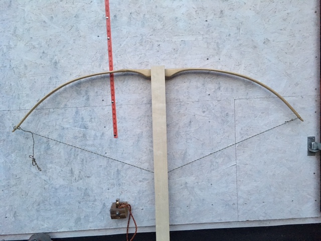

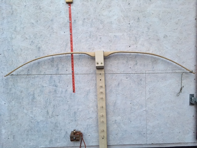

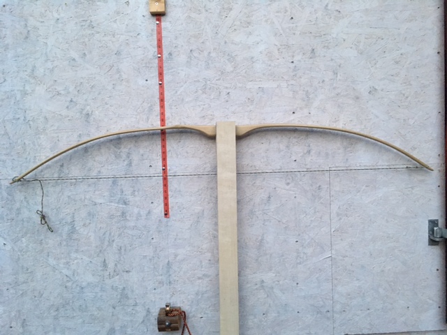

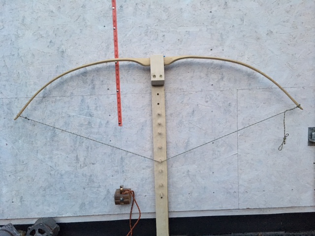

Hab jetzt auch endlich an meinem Bogen weitergemacht und bin mir einfach nicht wirklich sicher ob ich diese steife Stelle im oberen WA wegen der Auswölbung des ausgearbeiteten Astes nach dem FA nicht richtig entschärft bekomme.
Möchte nicht irgendwann zu viel weggeschabt haben...
Tendenziell denke ich ist es besser geworden..??
Hab hier mal Bilder mit Ellipse als PDF hochgeladen (weiß nicht wie ihr das oder mit welchem Programm macht..) ???
Ich würde definitiv noch etwas an den steifen Stellen schaben, aber nicht mehr viel oder?
War jetzt immer vorsichtig und hab dem Holz Zeit gegeben sich etwas daran zu gewöhnen und dann entspannt auch wieder liegen lassen...
Was meint Ihr??
Liebe Grüße
Matthias :)
oberer WA links, 20&quot;
oberer WA links, 20"
oberer WA rechts, 20&quot;
oberer WA rechts, 20"
oberer WA links, 15mm unter Standhöhe
oberer WA rechts, 15mm unter Standhöhe
Tiller Rob 18.05.17.pdf
(205.74 KiB) 92-mal heruntergeladen

Bei grün schaben - bei rot laben :D
