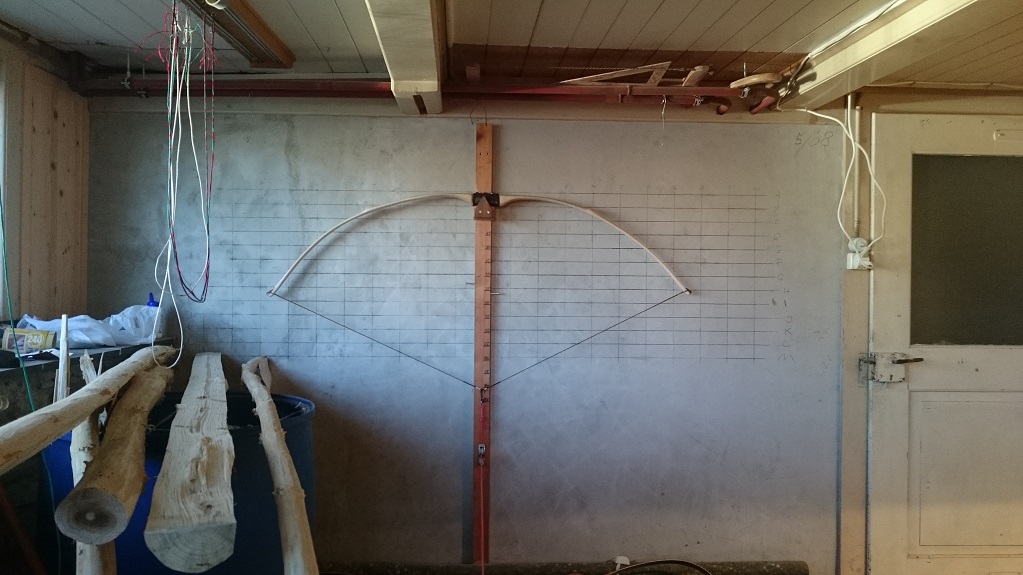

Servus, nimm mal nur wenig weg - am besten mit ganz feiner Raspel und Ziehklinge.
Ich schätze mal nicht mehr als 5#, aber er hält dann länger.
Wenn er dann wirklich zu schwach wird, kannst du ja durch Kürzen oder Tempern die paar Pfund wieder gewinnen.

Muss wohl eher zur Raspel greiffen, da mit der Ziehklinge die Äste nicht so gut behandelbar sind. Oder sollte ich auf den Ästen nicht mehr Holz abtragen?
Ok, wäre toll wenn der Bogen mind. 30 lbs behält, da ich jetzt bei 38lbs bin sollte das (selbst mit meiner Geduld
)im Bereich des möglichen liegen.
@Schnabelkanne: Tempern?

Was du an Zuggewicht verliertst, kannste kompensieren (effizienter machen) , indem du an den Enden die Dicke nochmal deutlich reduzierst. Im Moment geht das Ding auch als Keule durch
Wenn du nicht dünner wirst als das letzte Stück, wo er noch biegt, ist alles palleti.

Wird das kein Problem? da die tips nur 10mm breit sind.
Re: Ein Neuling
Wenn du vorsichtig bist nicht. Es gibt hier auch durchaus Leute, die 10mm als sehr breit ansehen

Habe jetzt etwas korrigiert, bin aber noch nicht ganz zufrieden.
Ich kann mich irren, aber ist der Rote Bereich um den Ast das Problem?!
Hab da schon ziemlich was weggenommen und Frage mich wie viel da noch geht bevor wirklich ne Sollbruchstelle ensteht.
sorry für die vielen Fragen, sagt mir ruhig wenn ich euch auf den Sack gehe

Erst einmal herzlich willkommen.
Soweit ich das bisher kennengelernt habe, sollte man bei problematischen Stellen wie Astlöchern etwas mehr Holz stehen lassen. Das führt dann zwar dazu, dass der Wurfarm an dieser Stelle etwas steifer bleibt, aber wenn man (zuviel) Holz entfernen würde, hätte man in der Tat eine Sollbruchstelle.
Es ist tricky und man braucht das richtige Gefühl für solche Situationen. Es gibt auch immer wieder einmal den Fall, dass man versucht, eine Problemstelle ein wenig dicker zu lassen und dann bricht der Bogen abseits dieser Stelle.
Wenn Dein Bogen meine Baustelle wäre, würde ich ihn an der Aststelle so lassen und den Wurfarm außen minimal und innen noch minimaler schwächen. Aber das ist nur meine Meinung. Warte vielleicht noch ab, welche anderen Meinungen Du bekommst. Für mein Auge bist Du aber mit dem Tiller auf einem guten Weg.
Ralf

Servus, stell mal ein Bild ohne der Ellipse rein da sieht man mehr und immer eins vom abgespannten Bogen in der gleichen Position.

Servus, der Knick links im Fade Out sieht nicht so gut aus, rechter WA ist noch zu steif.
Schwäch mal den ganzen rechten WA außer in griffnähe, dort ist auch eine Schwachstelle, bei den Knubbeln halt etwas mehr Material am Bauch lassen - und auf keinen Fall mehr soviel Auszug bis der Tiller passt.
Vollauszug erst wenn der Bogen fertig ist. Für die Beurteilung reichen auch 20" Auszug.
Längerer Vollauszug am Tillerbaum hat schon viele Bögen gekillt oder zumindest haben sie viel von ihrem Potential verloren.

bezüglich des Tillers: Ich war wieder etwas ungeduldig und habe in vorgestern schon Probe geschossen, ca. 100 Schuss... Deswegen vielleicht auch das beachtliche Set... aber was solls, ich werde ihn noch ein wenig korrigieren, meine Freude daran haben und bestimmt wird der nächste besser
Der Stave hat mich auf jeden Fall dem Umgang mit Ästen ein wenig näher gebracht und mir gezeigt, hab Geduld!!!
Danke euch viel mals für die Antworten unds wilkommen heissen
