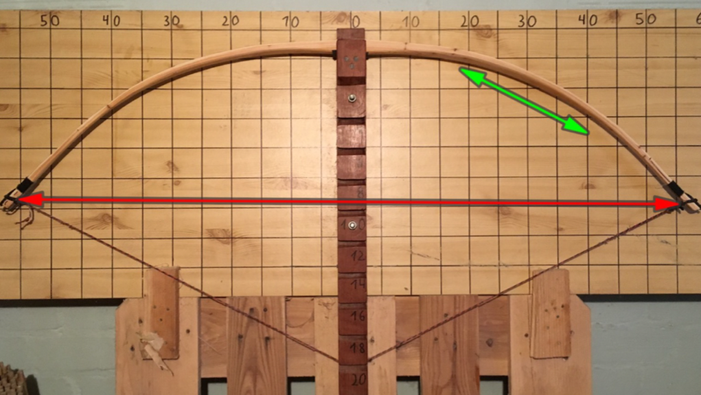

der Bogen hat sich innerhalb 4 Tagen Ruhe verstärkt. Durch Trocknung oder erholt und die Verstärkung ist wieder um 2/3 weg nach den Messungen :-)
16.3. 12.3
10 1542 1210
12 1887 1688
14 2322 2154
16 2737 2637
Exus
Beiträge: 859
Re: Bogenbau mit Nasser Eibe Kinderbogen <30#
Beitrag von Exus »
Status
10 0976
12 1313
14 1695
16 2119
18 2571
noch 10# zuviel

Status:
10 1004
12 1284
14 1643
16 1988
18 2385
20 2787#

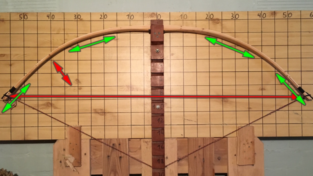

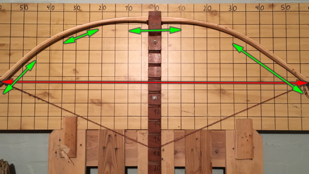

Hm! Ja. Der Tiller wird langsam ein bissl besser, wenn er auch immer noch zu griffnah biegt. Was sind die lustigen Zahlen?

Servus, sieht doch schon gut aus, linker WA ist bei 40 sehr schwach.

Danke für den Hinweis und ja ich hatte das Komma vergessen :-)
werde also hier weitermachen

@Thomas: hast Du da auch brücksichtigt dass der dort eine leichte deflexe Welle hat?
