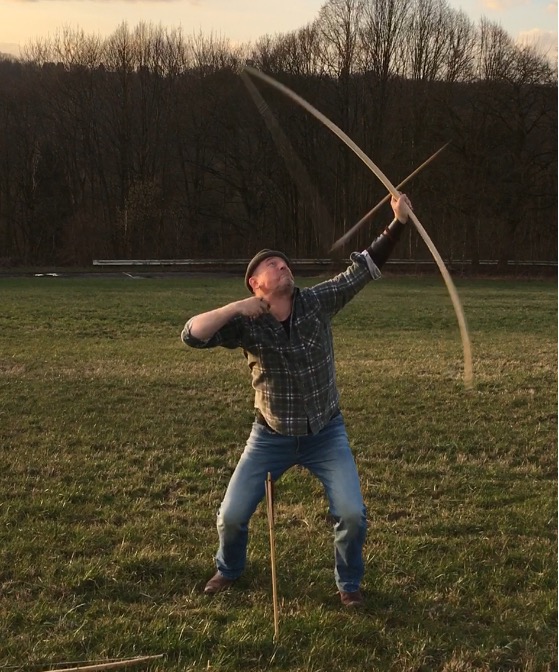

Verfasst: 03.03.2017, 09:32
von Eddie the Archer
Soooo...die ersten Schüsse sind raus. Drückt schön von Anfang an, bin sehr zufrieden! ;D
Und die Pfeile dazu, Pappel/ Espe, 31,5 Inch effektive Länge, 18cm lange Befiederung, Taper von 13mm an der Spitze bis 10mm an der Nock, Gewicht zw. 65 und 70 gramm:

Verfasst: 03.03.2017, 10:37
von Bowster
sehr interessanter Gesichtsausdruck ;D ::)
Wie weit fliegen sie denn?
Re: Bergulme 110# @ 31"
Verfasst: 03.03.2017, 10:43
von fatz
Wenn ich mir einmal einen Kommentar verkneife.....
Die Weite wuerd mich auch interessieren.
Verfasst: 03.03.2017, 10:48
;D ...joah...kostet halt immer etwas Mühe...
Ich schätze sowas um 200 yds, hab´s aber nicht gemessen. Normalerweise benutze ich dafür so´n Laser-Rangefinder, wie Golfer den verwenden. Da ich an der Stelle schon öfter geschossen & gemessen habe, sollte das aber hinkommen.
