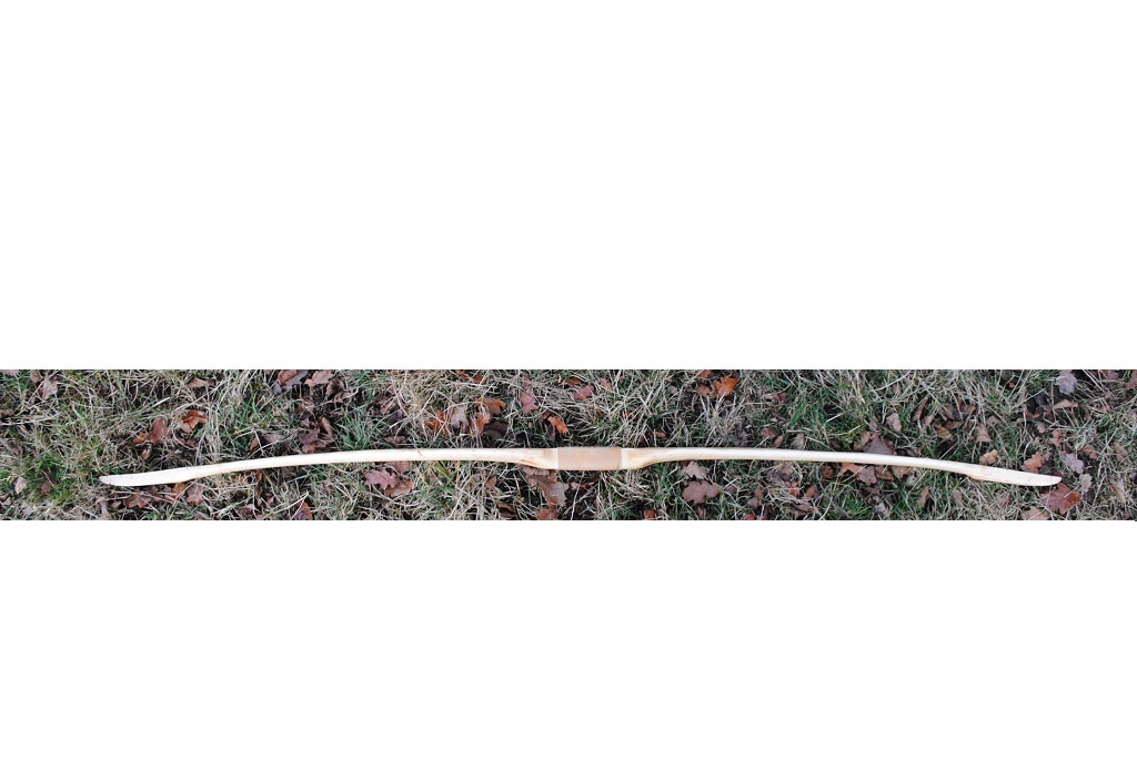

Re: Präsentationen des Saplingturnier 9 , 2017
Verfasst: 18.02.2017, 13:53
von bowjo
BlackPearl
Holunder
167 cm NtN
63# @ 28"
Arrowpass und Overlays: Horn
In der Griffmitte Eibekern
Gewicht: 600 g
Finish: Danish Oil
Bauthread
http://www.fletchers-corner.de/viewtopi ... 75&t=29391
Etwas hoch gegriffen
VG
Sven

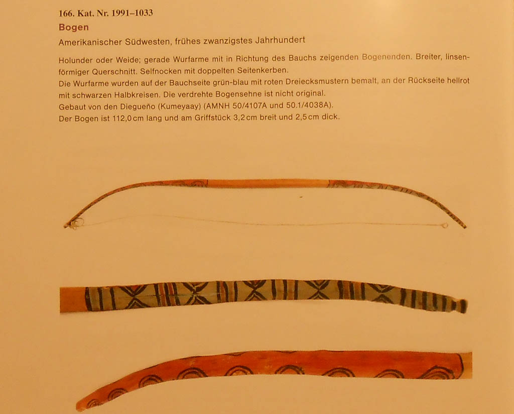

"short indian"
Link zum Bauthread: http://www.fletchers-corner.de/viewtopi ... 76#p526748
Ich habe versucht einen Decurve-Bogen aus dem amerikanische Südwesten nachzubauen.
Vorgestellt ist dieser Bogen in dem Buch "Bogen, Pfeile und Köcher aus sechs Kontinenten" Seite 156 https://bogenschiessen.de/bogenschiesse ... oecher.php
Buchseite 156
Buchseite 156
Den ersten Versuch habe ich im Februar 2015 gemacht. Erbebnis: Beim Finish im Vollauszug geplatzt. >:(
Der zweite Versuch lief im jetztige Sap-Turnier. Ergebnis: Bei ca. 22'' auf dem Tillerstock wieder geplatzt. >:( >:(
Und da bekanntlich aller guten Dinge drei sind, hier nun der dritte Versuch für meinen kurzen Decurve-Bogen. ;D 8)

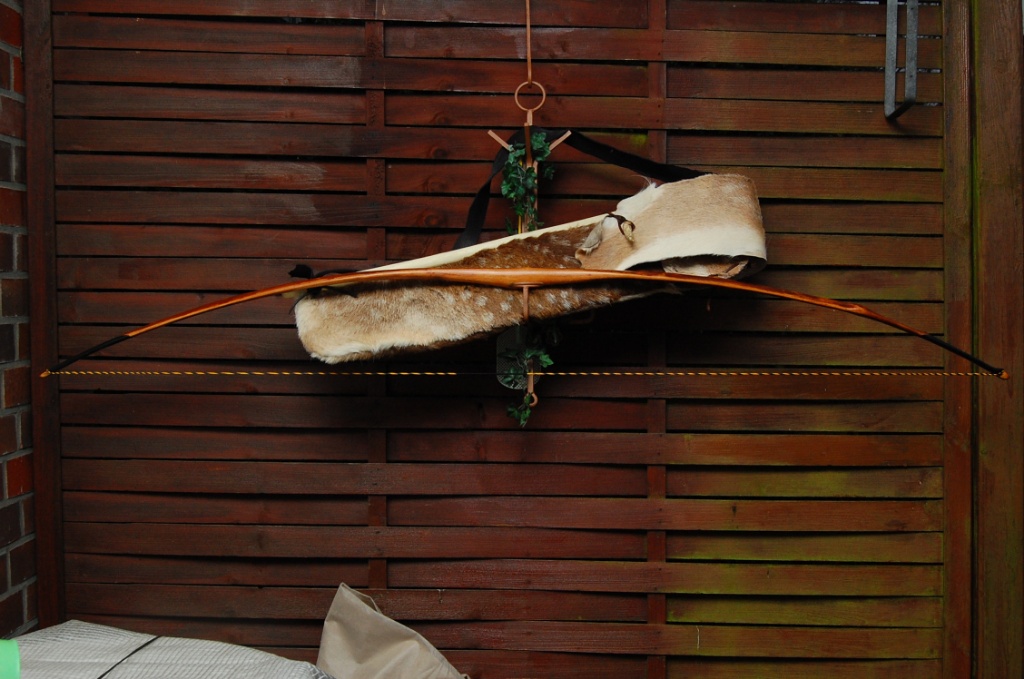

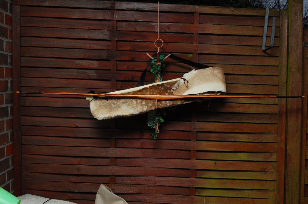

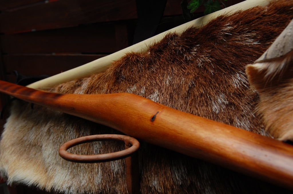

Verfasst: 18.02.2017, 22:50
von Osboan
"Redfoot"
Hier der Link zum Bauthread:
http://fletchers-corner.de/viewtopic.php?f=75&t=29344
Die Daten:
Holzart: Apfel (Sorte unbekannt)
Länge NtN: 160 cm/63"
Zuggewicht: 70#@27
Standhöhe: 10 cm/4"
Gewicht: 628g (inkl Sehne)
Sehne: 14 Strang englisches Leinen
Backing: Beinsehnen vom Weißwedelhirsch und Strauß
Griff:
Aufbau aus Leder, Daüber rotes Ziegenleder, mit Leinenzwirn vernäht, grünes Ziegenleder als Abschluss und eine Spiralwicklung aus sämisch-Leder
Finish: Schellack und Wachsöl
Bis auf die Deckfarben, von denen ich es nicht weiß, sind sämtliche Bestandteile des Bogens natürlichen Ursprungs.
Der Bogen ist ein vergrößerter Nachbau eines Bogens der Blackfoot-Indianer aus der TBB Band 3, S. 139. Mein Bogen weicht in folgenden Details ab:
Größe: 63" statt 45,6", Holzart ist Apfel statt Chokecherry, Bauchseite nicht bemalt, Griffmaterial nur Leder statt Leder und Wollstoff, Perlenapplikationen an Wurfarmen durch Bemalung ersetzt, Pferdehaar fehlt (ist ja auch kein Reiterbogen mehr :P )
Leider habe ich die Bilder des Originals noch nicht erhalten, ich reiche sie im Bauthread nach, sobald das Museum sie mir schickt.
Und nun die Fotos:
Auszugsfoto mit Hilfe eines Passanten, da wollte ich nicht weiter ausziehen, weil ich nicht wusste, wie lange ich halten muss.
Stark war's - viel gelernt und viel gebangt, aber jetzt ist die Freude groß :-*
Grüße, Osboan

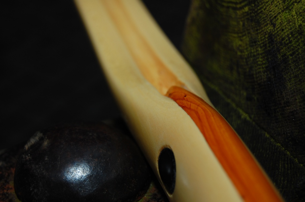

Verfasst: 19.02.2017, 16:24
von Sanne
"Rauhe Frieda"
Aus gesundheitlichen Gründen konnte ich den Bogen nicht so fertigstellen wie ich wollte, daher wird er jetzt so präsentiert, wie er halt gerade aussieht.
Holzart: Hasel
Länge: NtN 166 cm
Zuggewicht: 56# 26"
Sehne: 14 Strang Dacron B50
Gewicht mit Sehne: 485 g
Finish: eine Schicht Leinölfirnis (eher aus Wetterschutzgründen denn als wirkliches Finish)
Bauthread: http://www.fletchers-corner.de/viewtopi ... 75&t=29401
Bogen abgespannt
Standhöhe
Bogenrücken oberer Wurfarm
Griff
eine der Nocken
Bogenbauch oberer Wurfarm
Auszug 26"
VG Sanne

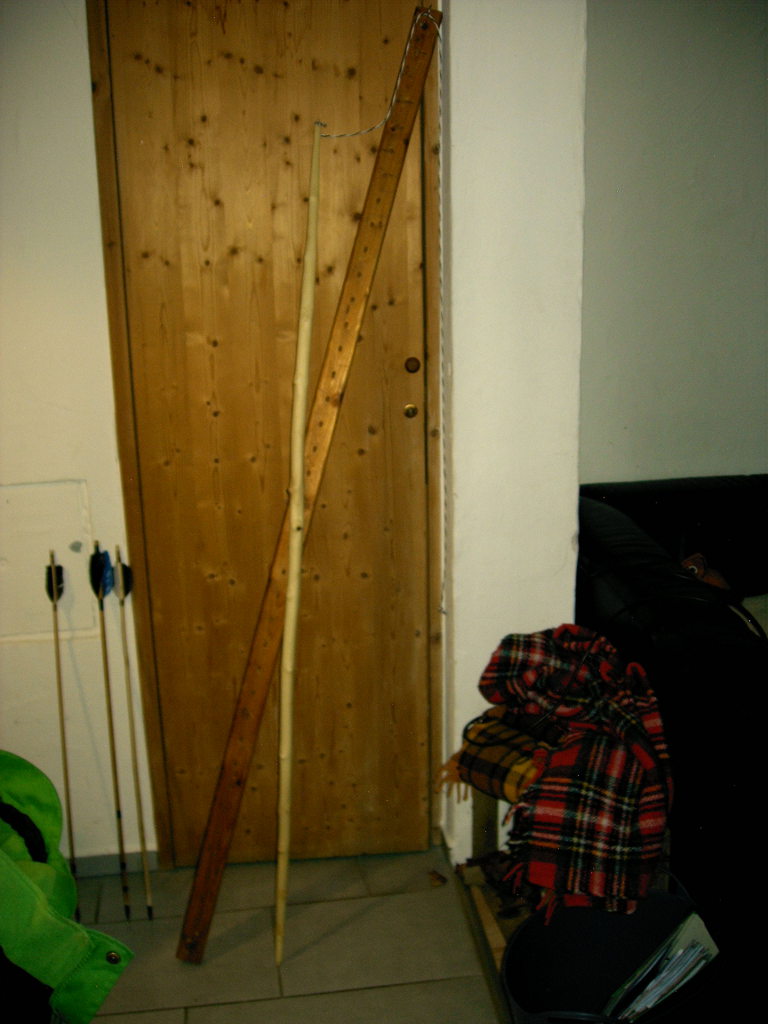

Verfasst: 19.02.2017, 19:36
von vEngel
First Wood
Hier der Link zum Bauthread: http://fletchers-corner.de/viewtopic.php?f=75&t=29398
Holzart: Flieder, 3x gebleichter Schellack
Länge N/N: 110 cm
Zuggewicht bei 24" Auszug: 42 Pfund
Gewicht: 330g
Sehne: 12 Strang Dacron
Griff: ist noch nicht ausgearbeitet, geplant ist ein mit schwarzem Jeans-Stoff aufgewickletes Holzteil
Da dies mein erster Bogen aus echtem Holz ist bekam er den Namen "First Wood" (vorher hatte ich nur 2 Rattanfitschen gebaut). Der eigentliche Stave ist erst vor ca. 1 1/2 Wochen fertiggetrocknet und wartet noch auf seine Fertigstellung. In der Zwischenzeit habe ich aus einem kleineren Stück mit "Charakter" mehr oder minder zum Üben meinen ersten Holzbogen gebaut. Leider ist er auch noch nicht ganz fertig (Griff fehlt, Nocken und Sehnen müssten neu gemacht werden, Tiller hat sich nach erstmaligem langen Aufspannen (8 h) aufspannen direkt vor den Präsifotos noch etwas geändert), aber ich möchte ihn trotzdem mal präsentieren, da ich doch schon viele Stunden Arbeit reingesteckt habe.
Das Wurfarmdesign ist halbpyramidal, ca. 4 cm auf halber Wurfarmlänge, dann mit schlanken Tips (1 cm Breite). Dickentaper Fadeout 1.4 cm, 3/4 1,2 cm, Tips: 1,4 cm.
Abgespannt
Abgespannt
ausgezogen auf 24 Zoll
Aufgespannt, ast (mit Hitze nach vorne gebogen, mit Hanfpflaster)
Wickelnocke mit Fliederkernholz
