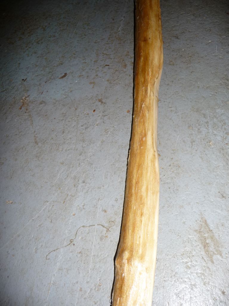

Hieronymus hat geschrieben:Das ist bei Holunder völlig normal! Da läuft die Brühe nur so raus. Wichtig ist, runter mit der Rinde und den Markkanal freilegen, sonst reist er da. Holunder trocknet relativ schnell siehe Slap .
Sowas zum Beispiel, (Du fängst ja mit Rohlingen an) also habe ich heute noch was zu tun....
Leider ist die astfreie Seite von den Fällarbeiten beschädigt, also hätte ich Auswüchse im Rücken, Jahresringe zum freilegen oder 2 Wurfarme die irgendwie wieder zusammengefügt werden müssen oder nur etwas mehr als nen Meter Länge. Ich würde Jahresringe im Astfreien Bereich freilegen versuchen, da die dunklen in der Mitte eh etwas dicker sind als am Rand.

Hab noch einen gefunden mit weniger "oder" nur bissl viel Drehwuchs hatter. Ist runtergearbeitet und trocknet die ersten 2-3 Wochen draußen. Wenn alles gut geht könnte ich vermutlich ca. 1,40 m davon am Stück sinnvoll nutzen.

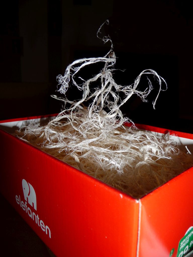

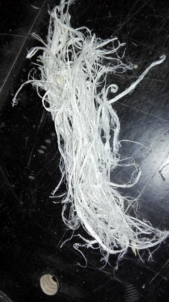

So nach dem doch einige ihre Holunderbögen im Sap verloren haben, will ich doch ein Sehnenbacking aufbringen. Hirschsehnen sind schon eingetroffen und ich bin sie gerade am bearbeiten. Nun die Frage :
Sind die Sehenstränge so fein genug oder müssen die noch feiner werden? Ich möchte gern 2 Lagen auf die Bögen bringen.

Zu den Sehnensträngen: meine Erfahrung war, dass sie sich bei größerer Feinheit wesentlich besser anschmiegen beim Auftragen. Durch das Einlegen in den Leim und das Abstreifen passierte es bei mir nämlich öfters, dass sich die einzelnen Fasern umeinander drehten. Wenn diese Bündel fein genug waren, konnte ich sie trotzdem gut aufbabschen, waren sie aber gröber strukturiert, hatte ich dann Probleme, diese Stellen gut anliegend zu bekommen. Das Ganze hat sich aber durch das Wickeln und Ausföhnen sowieso nochmal besser angelegt, also ist es wahrscheinlich nicht so schlimm.
Weiter zu Bedenken ist, dass dickere Faserbündel unter Umständen länger brauchen, um den Leim gut aufzusaugen. Fein aufgefaserte Bündel brauchte ich eigentlich nicht lange einlegen. Immer ein neues Bündel in den Topf und derweil das vorherige auftragen, so hatte ich ein gutes Arbeitstempo.
Auf jeden Fall solltest du dir genug Material zurecht legen, damit du nicht zwischendurch nachproduzieren musst ;)

Zu den Sehnen, ich würde sie weiter auffasern. Sie sollen "weich" sein wie Osboan beschrieben hat, halt ein weiches Faserbündel ohne harte Teile. Lieber etwas kürzere Stückchen als harte, störrische Stücke.

Das Bild oben zeigt noch die erste Sehne , die ich zerlegt habe. Hier unten das Bild ist der aktuelle Stand, 4 bereits zerlegte Sehnen. Harte Teile habe ich entfernt, mal sehen wie es wird.

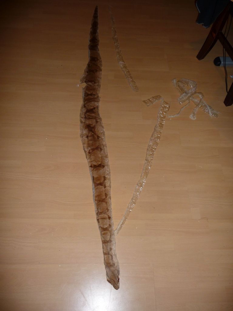

Meine Boa Hemd ist heute eingetroffen. Ich habe schonmal den Bauch wegschnitten und nun muss ich sie noch Bügeln. Ich hoffe mal das klappt.

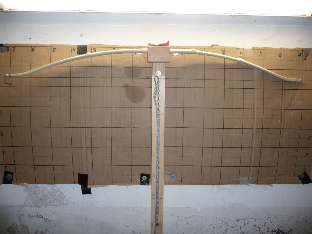

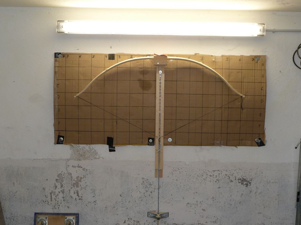

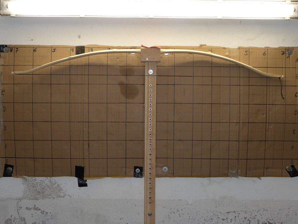

Hi Folks,

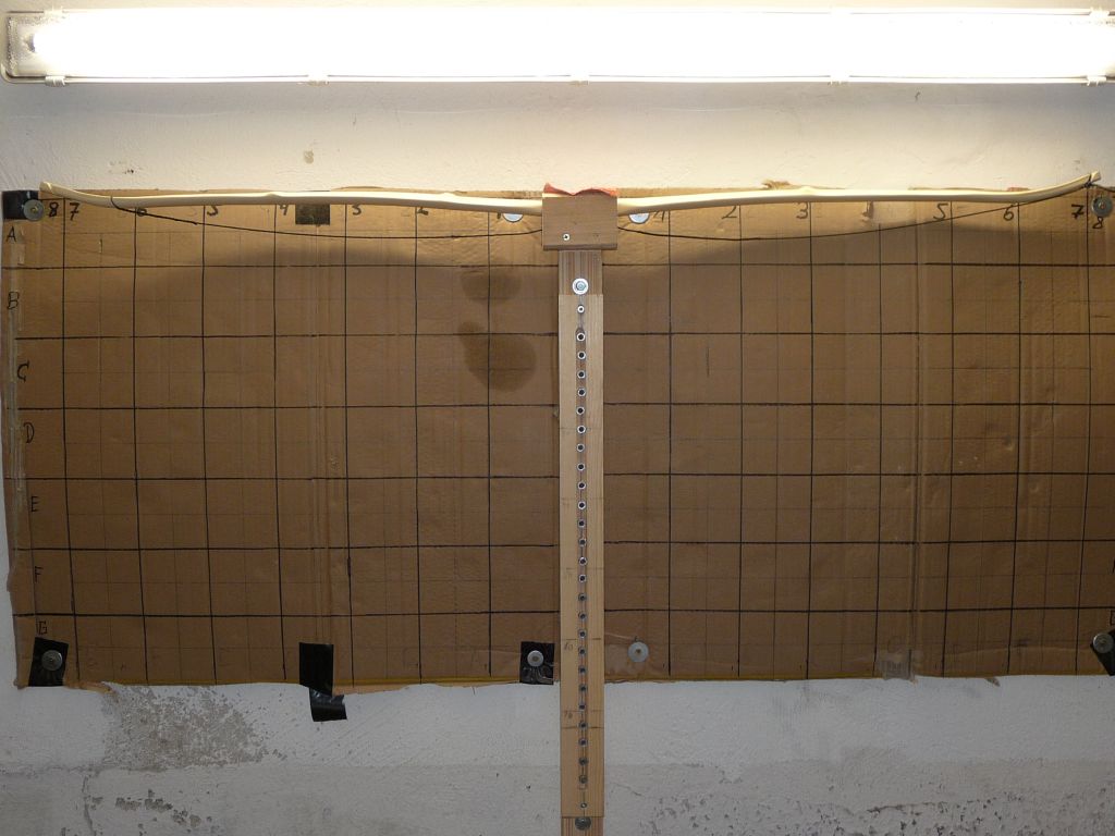

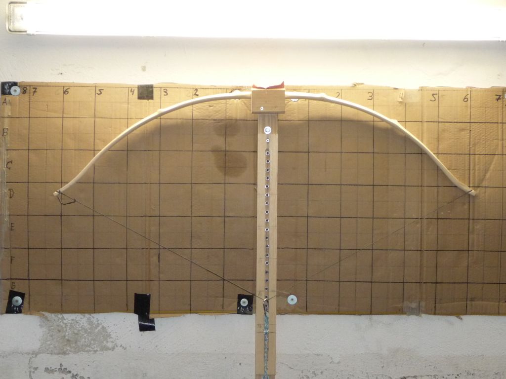

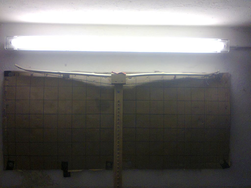

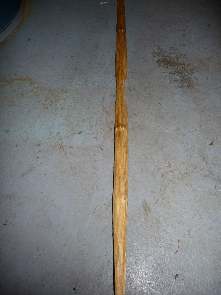

ich bin heute einfach nur noch happy ;D . Ich habe den ersten Indianerbogen getillert und für die Sehnen vorbereitet.

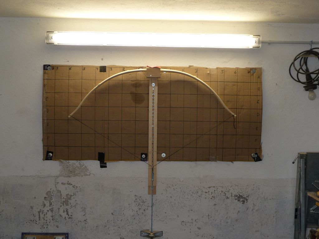

Ich bin bei 55@28'' angelangt und froh das er nicht gebrochen ist. Ich hatte schon ganz schön bammel von 24'' auf 28'' zu gehen.
Aber er hält und zur Beruhigung kommen die Sehnen drauf. Ich denke ich werde dann mit diesem Bogen bei 60# landen.

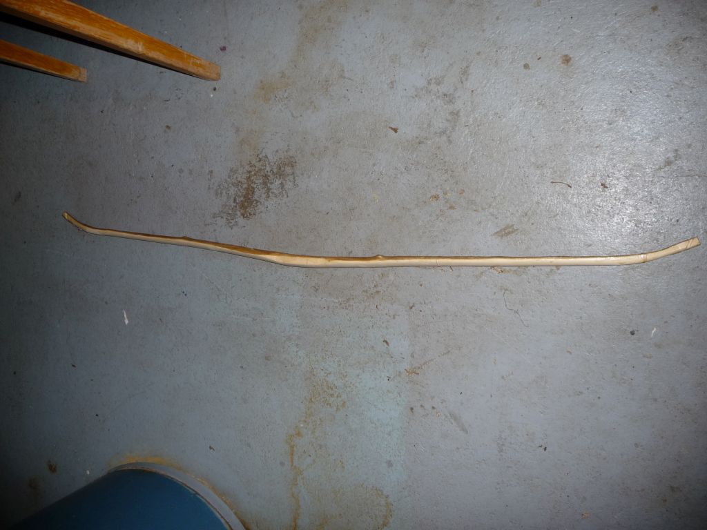

Vor dem ersten Tillern ...Sorry für das schlechte Foto, da hatte ich noch keine Cam in der Garage
Standhöhe (13cm) ich glaube ich werde diese noch etwas erhöhen.
24'' Auszug
24'' Auszug
28'' Auszug
28'' Auszug
Abgespannt direkt nach dem Tillern

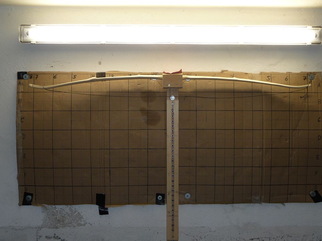

Kleines update:
Den ersten Bogen habe ich bereits vor 2 Tagen mit Sehnen belegt und er bekommt schon wieder einen Reflex.
Den 2 Bogen habe ich heute fertig getillert und die Sehnen habe ich bereits vor sortiert. Wenn ich nicht noch 3 Sehnen zerlegen müsste das der Belag reicht, hätte ich heute auf den 2 Bogen die Sehnen aufgebracht.
Auf Stanhöhe 14,5cm
Auf Stanhöhe 14,5cm
25'' Auszug
25'' Auszug
28'' Auszug
28'' Auszug
Nach dem Abspannen deutlich Set, war ja auch die deflexe Seite des Holunder
