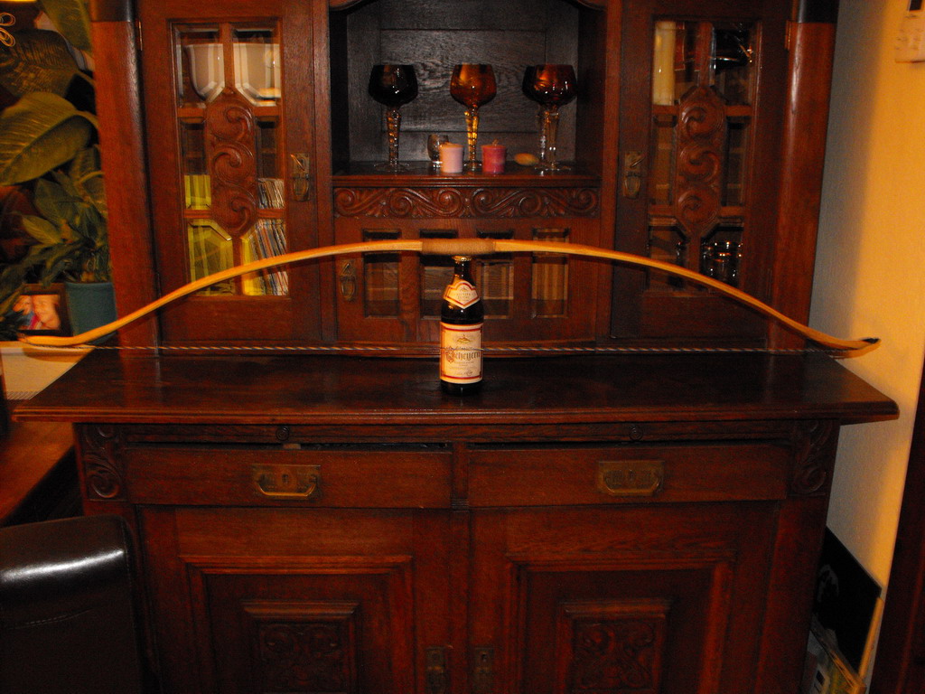

Hier mal 2 Fotos.
Hier mal der Balancepunkt. Linker WA is der Obere.

Dann ist der Balancepunkt für meinen Geschmack eine Idee zu tief, für mich sollen der Balancepunkt und der Druckpunkt möglichst übereinstimmen, dann gibt es auch weniger Schütteln in der Hand.

Das hiesse ja quasi, den UWA am Tipp pö a pö reduzieren?!
