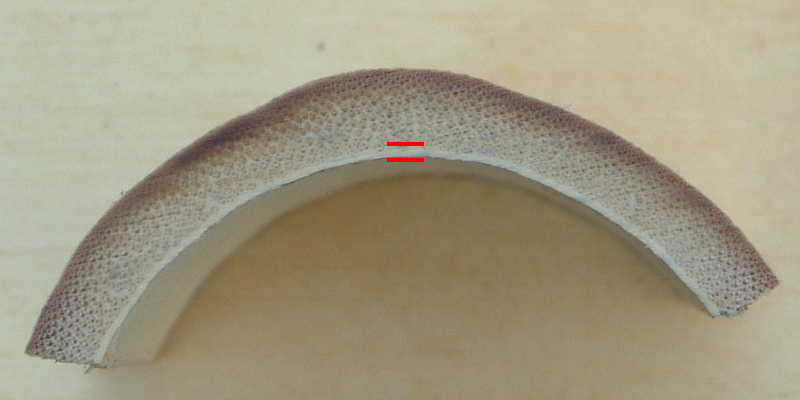

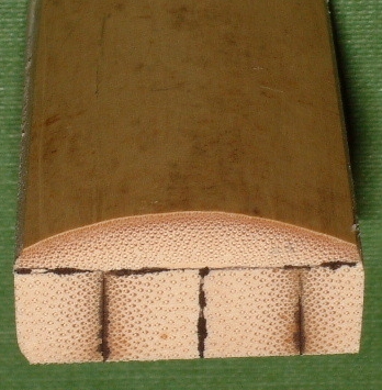

Mach doch mal ein scharfes Detail-Bild vom Querschnitt des Bambusbackings, bei dem man die Verteilung der Kraftfasern (kleine dunkle Punkte) erkennen kann.
Ja, Bambus kann sich so "schälen", aber so ist das eher die Ausnahme und deutet auf weniger brauchbares Material hin.

@Dan: Ja, aber Nahaufnahme
- Querschnitt schleifen und lacken bzw. Ballenmattieren

Ja wenn das "Schrott-" Bambus aus einer zweifelhaften Quelle war, oder er hoffnungslos Übertrocknet war, dann kann das so aussehen.
Frag doch mal den Morten ob er noch Laminate von mir hat, der lebt in "relativer Nähe" zu Dir, oder aber schreib mir eine PM wenn Du nur ein paar Laminate brauchst, 3 oder 4 habe ich noch für Stück 3 € (180cm x 4cm x 0,8cm), größere Mengen müßte ich besorgen, nur kommt da dann noch der Versand mit ~ 13-15 € noch dazu, was die Laminate dann teuer macht. :-[
