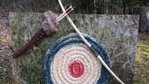

So ich hab jetzt noch ein wenig Zeit gefunden den Bogen fertigzustellen und ein paar Bilder zu machen. Ich habe überlegt rechts zwischen Nov/Dez noch etwas wegzunehmen, es aber dabei gelassen, da ich durch die versetzten Äste zu viel Unruhe reinbringen würde und ich das Gefühl hatte, dass jeder noch so kleine Span sich sofort auf den Tiller auswirkt.
Die Daten sind
Länge: 58" (1,47 m)
Zuggewicht: 27# @ 25"
Gewicht 287 g inkl. Griffleder, 10 Strang Dacron Sehne, 2 mal Leinöl, Horn-Overlays
Pfeilgeschwindigkeit kann ich nicht messen, aber gefühlt würd ich sagen locker 30% schneller als mein 30# Manau, was wohl mit dem geringen Gewicht zusammenhängt und liegt Superlocker in der Hand. Die Pfeile werden auch sehr gerade geworfen, obwohl der untere WA etwas schwächer wirkt, da werd ich beim nächsten besser drauf achten.
Vor der Tillerwand:
Abgespannt
Abgespannt
22"
22"
Standhöhe
Standhöhe
Die Pfeile haben nock to tip 29"
Der kleine Lederriemen dient als Pseudo-Pfeilauflage
Viele Grüße und Dank an alle Helfer und Saplingturnierteilnehmer.

Na, da gratuliere ich zum gelungenen Bogen.
Möge er lange leben und Dir viel Freude bereiten.
Warum Pfeilauflage?
Und wenn Du das für nötig hältst, solltest Du höher greifen, da sonst der Druckpunkt nicht stimmt.
Jörg
Re: Erster Versuch Hasel Tillern
Verfasst: 19.02.2017, 18:51
von Vafthrudnir
Ilmarinen hat geschrieben:Na, da gratuliere ich zum gelungenen Bogen.
Warum Pfeilauflage?
Jörg
Vielen Dank.
Weil er wegen der Daten langfristig nicht für mich ist und ich dachte der kleine Riemen hilft beim abgewöhnen.
Mit Handschuh greif ich höher.
