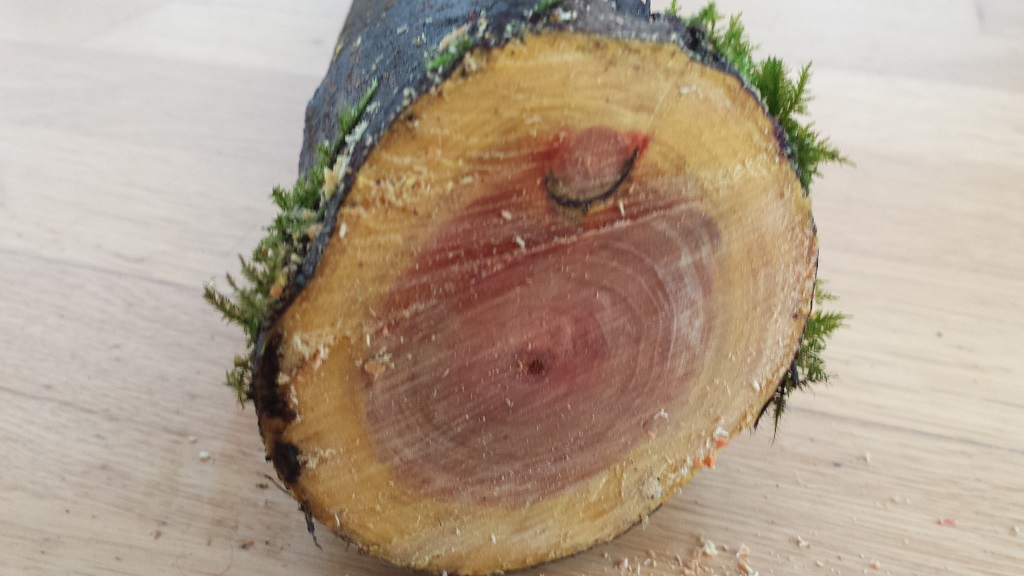

So mein erster Hartriegel hat sich mit Rissen und seitlichem Verzug verabschiedet ::)
Wundert mich aber nicht wirklich ;D
Auf der Suche nach einem Ersatz hab ich zwar einige passende von Länge und Durchmesser gefunden jedoch alle leicht ungerade >:( . Dicke Hartriegel mit bis zu 10cm und gerade gabs einige... nur halt keine dünnen geraden
Auf der weitern Suche hab ich dafür was anderes gefunden ::)
Frangula alnus
Faulbaum halt
gute 2 meter Lang und 6-7cm Dick
Untere Stammseite
gleich mal Dünner gemacht
das typische Kernholz
Gerade, fast Astfrei und leicht reflex :)
@ Chirion
wird wohl nigs mit vergleich :-*

na sowas darfst dann zu Pfingsten meinen Carera mal probieren... ;D
und was wird der neues Stängel ein Faul-War-Tier >:)

mal schauen was der Stängel so mitmacht^^
Hab leider am 27ten meine erste Klausur und danach gehts bis zum 15ten durch :-[ mehr wie einen werd ich net fertigbringe
