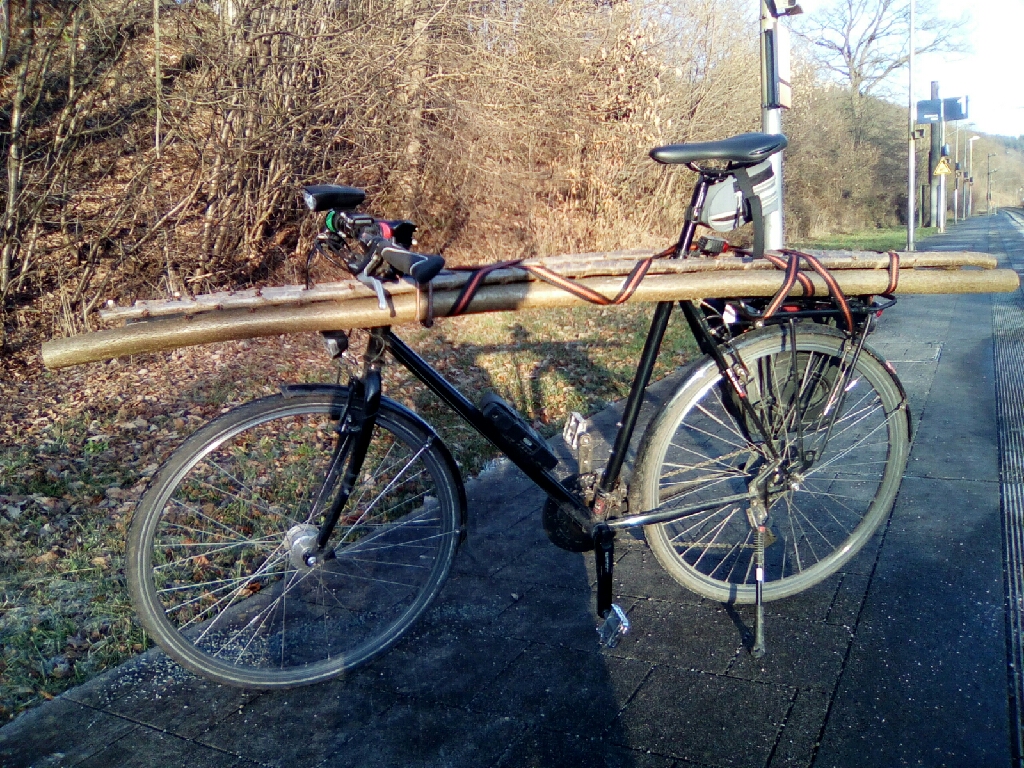

Re: Saplingbow 9 Sanne
Das iss mal echte Leidenschaft
Respekt.
Das nenne ich mal Einsatz.
Ich müsste mich wohl auch mal mehr bewegen.
Ich sehe unterwegs immer sooo viele unglückliche Äste die danach schreien ein Bogen zu werden.
Aber da es in der Regel nie innerhalb von 100 Metern eine Haltemöglichkeit gibt.... Müssen die weiter traurig bleiben.

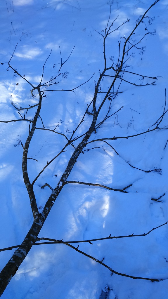

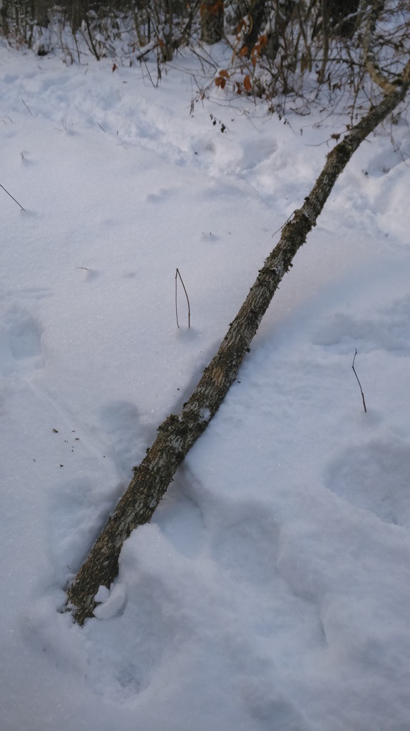

Wir waren also gestern bei zapfigen Temperaturen (-12°C) aufm Berg und haben ein paar Stämmchen gesägt. Eberesche und weg Hasel. Da war die Linse meines Smartphones beschlagen. Das Foto des liegenden Stamms ist noch schlechter, deshalb lade ich es gar nicht erst hoch. Feldahorn und weg.
Außerdem haben wir noch ein paar andere Stämmchen, u.a. eine Esche und einen Bergahorn gefällt, weil ich noch 3 2m-Stämmchen für ein mittelalterliches Zeltgestänge brauch.
Die werden jetzt erstmal alle geschält.

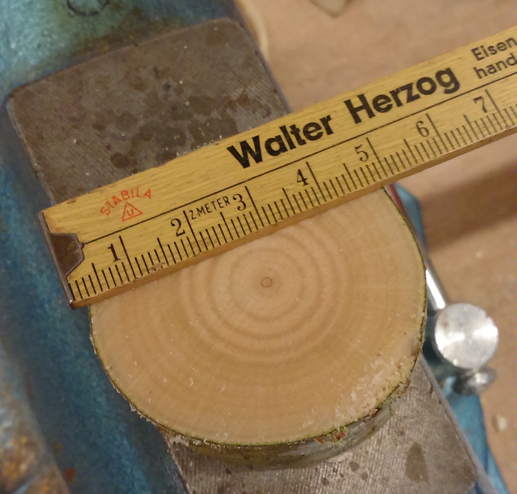

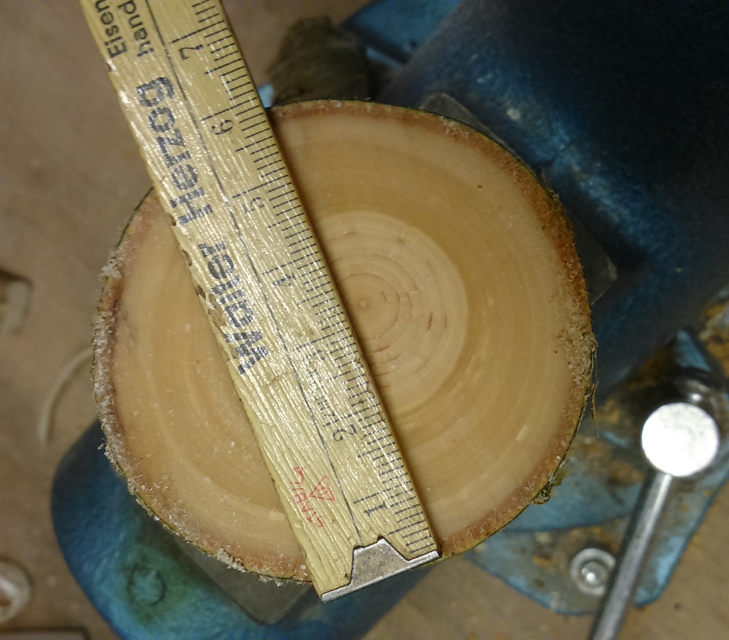

Weil ich die Stämmchen alle krumm und schief abgesägt habe, habe ich jeweils unten ein Scheibchen abgesägt. Eberesche Hasel. Okay, das Stämmchen ist dünner als das, was ich an unserem Vorgartenhasel abgesägt hatte, aber trotzdem: das sind mal andere Jahresringe!
Drei von sechs Stämmchen habe ich mal gehäutet.
So wie es jetzt aussieht, werde ich noch eine Eberesche und einen weiteren Hasel versuchen.
ich dachte immer langsames Wachstum also viele Jahresringe pro cm will ich nur bei Eibe (Nadelbäumen)
liebe Grüße benzi
liebe Grüße benzi
Zuletzt geändert von benzi am 07.01.2017, 21:49, insgesamt 1-mal geändert.
- fatz
- Beiträge: 7129
- Hat gedankt: 1 Mal
- Hat Dank erhalten: 304 Mal
Von Hasel wird behauptet, dass er mit engen Ringen ein bissl druckresistenter ist.
Denke irgendwo in der Mitte ist bei einigen Laubhölzern gut.
Zu kleine Ringe und es reißt, zu dick und es knittert.
Habe mal eine Eberesche mit fetten Ringen bearbeitet... war erst sehr stark und zäh...
Als ich aber ein bisschen ausgezogen habe ist die plötzlich weich wie Gummi geworden und war hinüber.

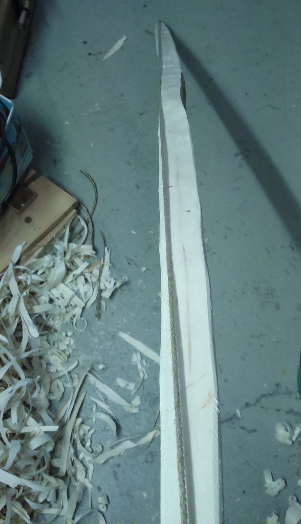

Am Hasel hab ich Freitag abend weiter gearbeitet, aber jetzt stockt das Projekt. Das Stämmchen will wohl testen, wer der Stärkere ist.
Es hat an einem Wurfarm ein wenig eine Kurve und ich dachte, das lässt sich rausdämpfen. Von wegen!
Entweder mach ich das mit dem Dämpfen falsch oder der Hasel ist wirklich so störrisch. Oder beides.
Bei 2 Versuchen ist er wieder in seine Ausgangslage zurück. Aber noch geb ich nicht auf.
Ich habe bei sowas hin und wieder den Bogen etwas im Stave gedreht.
Ist ja ausser runterarbeiten aufs Mark noch nix passiert oder?
Das Dämpfen ist mir allerdings eh suspekt.
Vielleicht mache ich sowas ja auch mal... Bis jetzt baue ich aber die Bögen so wie es das Holz vorgibt.
Der Ast ist halt sogewachsen... Irgendwas wird der sich dabei schon gedacht haben.
